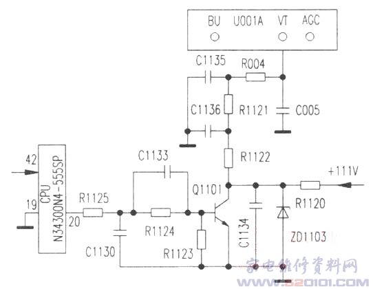

这类接收频道漂移现象通常称为跑台(逃台)故障,造成此种故障的原因一般多是选台电路或调谐器中某元件或某处线路特性变差或漏电引起的。由于该故障现象表现为不论接收哪个频道的节目都一样,故判断问题出在调谐电压电路中,有关电路如附图所示。CPU(M34300N4-555SP)20脚为调谐电压控制端,输出约5Vp-p的调谐控制脉冲电压,经R1125、R1124、C1133等送至倒相放大管Q1101 b极,倒相放大后由其c极输出约30Vp-p的限幅正向脉冲,该脉冲再经R1122、C1136、R1121、C1135、R004、C005等组成的RC滤波器平滑后,变成直流调谐电压送调谐器的VT端去控制频道的调谐。该直流调谐电压的高低主要取决于CPU 20脚输出脉冲的脉宽,不同频道分别对应于不同脉宽的控制脉冲,这是由CPU根据不同指令而产生的。显然电视机一旦处于接收某一频道节目的工作状态时,其调谐控制直流电压应基本稳定不变,否则就会产生跑台故障。影响调谐电压稳定的原因通常由以下因素造成:CPU 20脚输出的脉宽控制电压不稳定(这类情况极少出现);由Q1101管等组成的倒相放大级工作不良;32V调谐电压电路有元件不良,使该电压输出不稳;RC平滑滤波电路中有元件漏电、性能变差,致使调谐电压不稳定;调谐器内部VT电路中有元件漏电或性能变差。检修此类故障一般应从测量高频调谐器VT端电压是否正常入手。在图像和伴音正常时测量高频调谐器VT端电压约为18V左右,待故障发生时再测VT电压下降至约1.6V,这说明故障系VT电压不稳引起的。检查判断此类故障主要采用测量电压法,首先测量电容C1134两端32V稳压输出端电压,发现该电压为1.6V~2.3V的不稳定值,关键在于观察故障发生前后调谐控制电压和32V电源电压的变化情况,引起这类故障的原因有ZD1103或Q1101特性不良和电容漏电等。为了准确判断出具体故障元件部位,有时还得断开某个相关元件后再测量VT及32V电压。如果从VT端外电路查不到故障所在,那多数就是调谐器内部有问题,较常见的多是VT滤波电容及32V电源滤波电容漏电造成的。另外调谐器内谐振回路中的电容或变容二极管特性不良也较常见,但这类情况一般是UHF频段或VHF频段发生逃台。CPU电路出现故障时,通常不会出现逃台现象,而收不到任何频道节目的现象较常见。若测量CPU 20脚无调谐脉冲电压输出或脉宽不随调台指令而变,多是其外围电路元件有问题。这里值得提醒注意的是:稳压管ZD1103实际上是一个温度系数很小的稳压集成电路,一般不宜用普通稳压二极管代换,否则在温度变化较大的环境情况下,也容易出现频漂现象,甚至发生跑台故障。
经上述分析后,分别检查32V稳压电源供电电路中的电容C1134、电阻R1120、稳压管ZD1103,发现ZD1103稳压特性变劣,刚开机的一段时间内尚能正常稳压,所以故障在开机一段时间后才出现,将ZD1103(HZT33)稳压管更换后,故障消失。
