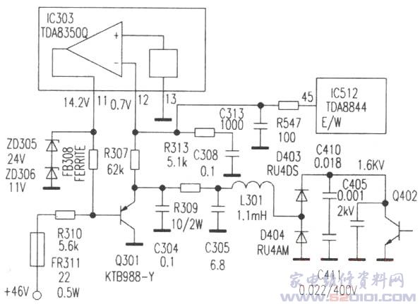

打开机壳,找到枕校滤波电容C305(前维修员更换过),因该电容易损,且会引起枕形失真故障,故将其更换试机,故障现象毫无改变。
见附图,测D404负极电压为0V,难道C411或D404击穿,测其在路正反向电阻正常,把C411和D404都换新,仍未果。测枕校输出管Q301 e极电压为0V,查R309完好,检测Q301和C304也正常。测场输出集成电路IC303(TDA8350Q)枕校部分11和12脚电压,与图标值基本相符,12脚接IC512(TDA8844)的东西枕校控制电压输出,分析TDA8844正常,怀疑TDA8350Q内枕校部分损坏。由于无此件更换,决定再细查其外围元件。
当减小C305的容量时,行幅可变,枕形失真也有所减轻,且D404负极电位有所升高,当把C305去掉后,该电压可升至6v多。因IC303 11和12脚电压基本正常,证明枕校前级是正常的,故障应在输出级;Q301无温升,说明Q301截止,可能因空载所致,难道调制脉冲没加到行偏转线圈上,是L301短路了?将L301焊下一看,果然漆包线漆皮损坏,已长绿色的铜锈,拆开绕组发现漆包线有较长的一段绝缘层已经完全破坏。记住色标一端以及绕向,找来修电机用的同规格漆包线,剪取同样长度且按原样绕到原磁柱上,试机故障排除,复测D404负极电压为17V左右(随画面变化而波动),Q301温升也正常。
小结:由于L301短路,起不到低通滤波的作用,场频抛物波不能加到行输出级,而引起枕形失真,也把D404负极电压拉为0V,行幅变大。由于L301线径较粗且流过的电流并不大,不易损坏,故很容易被忽视。
