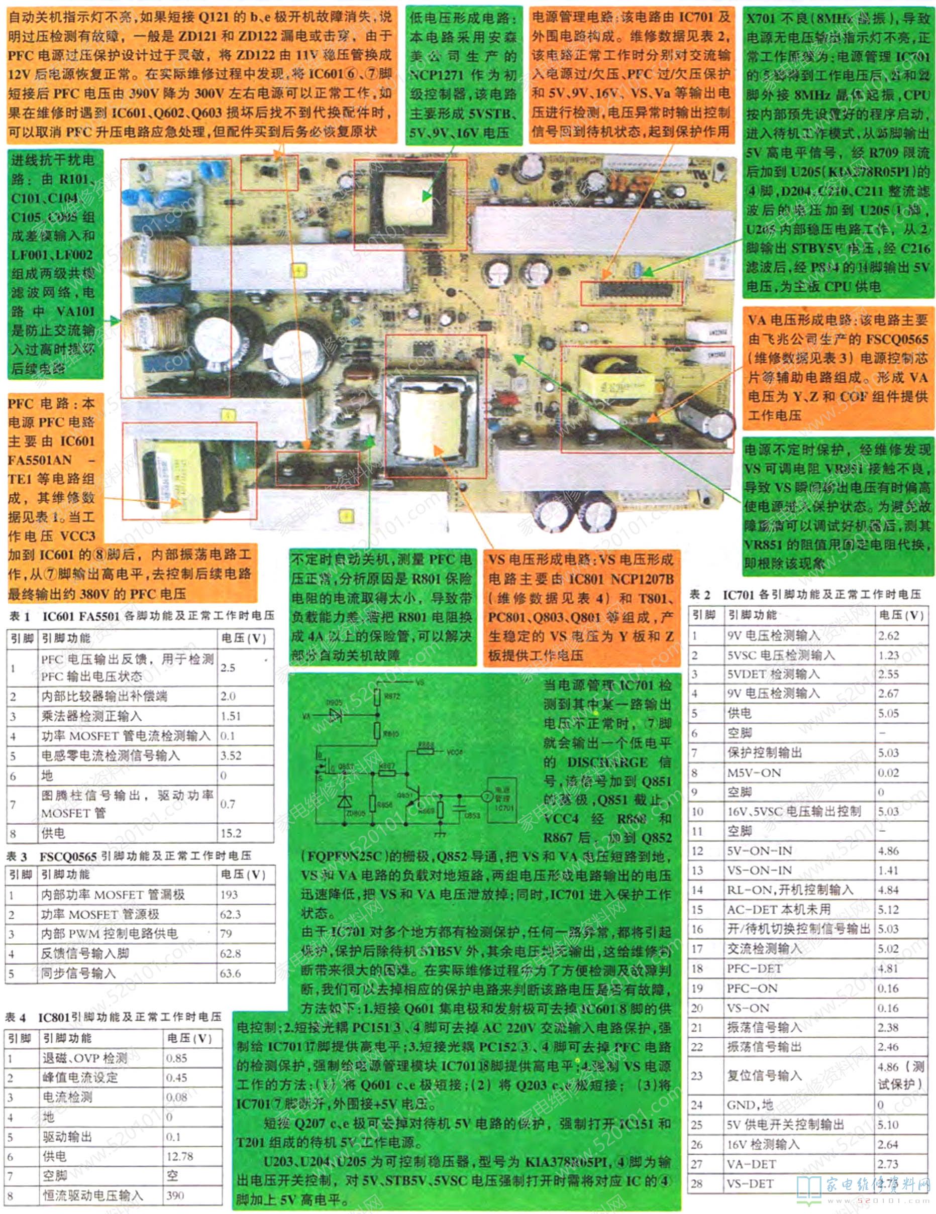

图解LG 32英寸等离子电源板故障维修
2023-09-09作者:向永龙833评论
