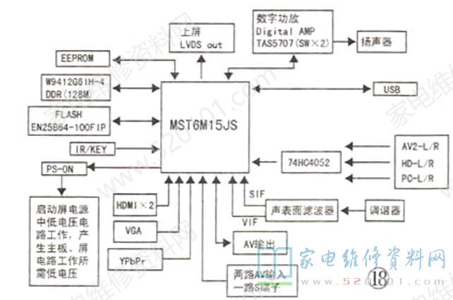

那么,具体来说,液晶电视、PDP电视在主板电路上区别究竟有什么?液晶电源与主板间传送的有启动电源工作的STANDBY信号、两路5V(-路供主板控制系统工作的5VSTB,一路供模拟电路工作的5V)、一路逆变电路工作的12V或24V等(注:有的去逆变电路的电压有时也直接从电源去逆变电路);主板启动背光灯工作的BLACK控制信号;主板供逻辑板工作的供电VCC. PANEL(有的12V、有的5V)。而PDP电视主板送入逻辑板的仅有LVDS信号,主板送出的对开关电源的控制信号是启动电源工作的PS-ON信号,此信号通常是启动电源的PFC电路(功率因素校正电路)和低电压(供主板模拟电路工作的5V、供逻辑板工作的5V、12V和32V调谐电压等)形成电路屏上逻辑板工作后输出控制电压启动电源产生供屏扫描电路、维持电路、地址电路所需要的工作电压。通常LG屏,主板送入电源的PS-ON信号是低电平,它启动电源组件低电压形成电路工作,主板将送出VS-ON信号再启动电源产生VS、VA电压供扫描电路维持电路、地址电路工作。而三星屏,通常由主板提供PS-ON信号,电源低电压形成电路工作,然后产生主板所需的各路低电压,同时逻辑板也得到低电压如5V,由逻辑板提供VS-ON信号供电源板产生VS、VA电压,这样整机开始工作,屏上将有光栅和图像显示。下面以长虹采用MST6M15JS芯片生产的等离子电视为例,讲解主板信号处理流程。图18是该机芯信号处理框图。
图18中MST6M15JS是一块超级芯片,它是主板电路的核心,由它生产的整机具有双核控制特点,所有节目源直接接入,并统一转换为统一的PDP能识别的数字LVDS信号。伴音处理由内部专用数字化伴音模块进行数字化转IIS处理,经主板TAS5707伴音数字解码、模拟放大推动扬声器发音。MST6M15JS在FLASH( EN25B64)、用户存储器24C64、DDR存储器配合下,对调谐器送入的中频信号进行解调和不同视频信号进行切换、视频解码、A/D转换、信号格式变换等。

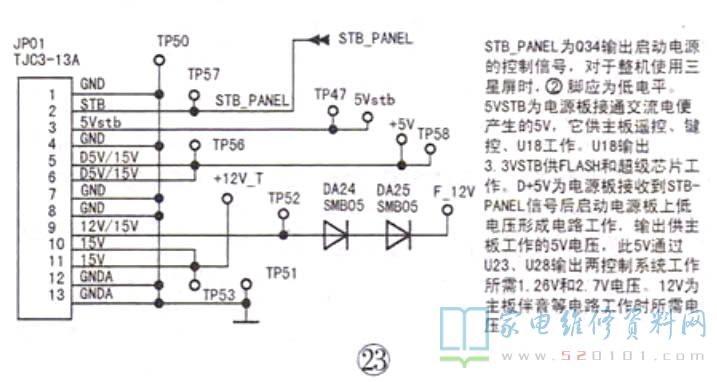

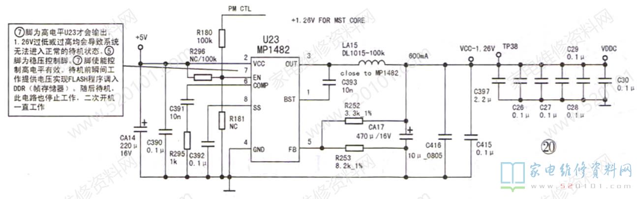

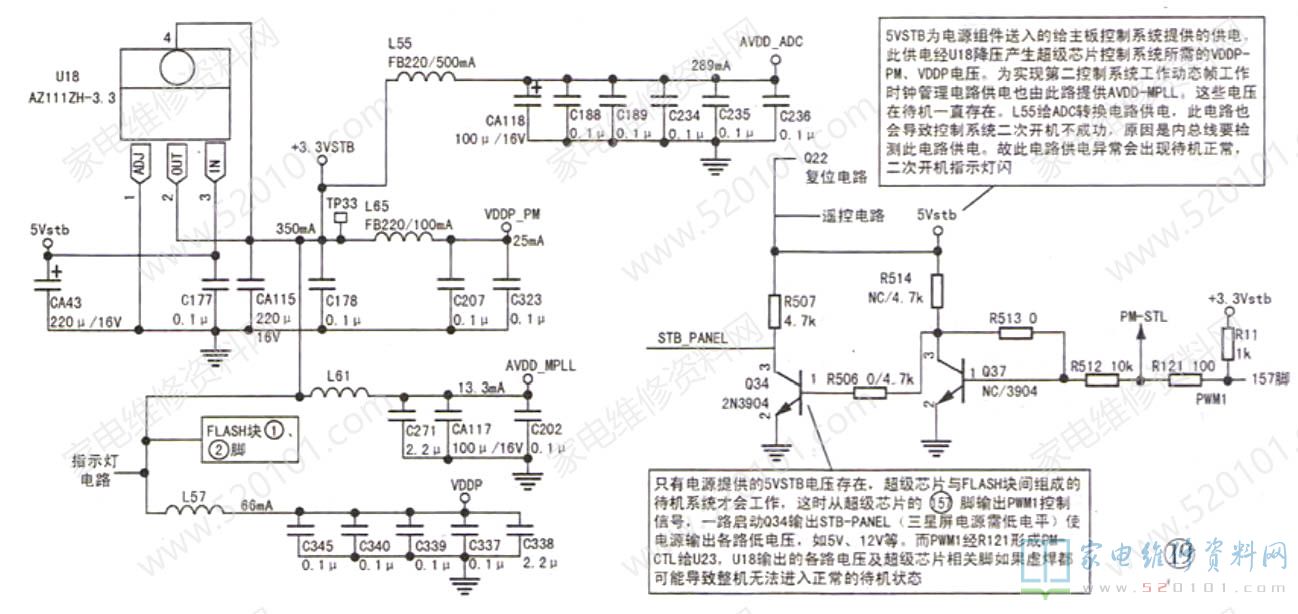

交流电接通后,由电源组件提供5VSTB给主板的遥控、复位电路,同时通过U18(见图19)形成3.3VSTB经电感L65给超级芯片165、145提供VDDP PM电压( VDDP-PM,控制系统供电)和FLASH块3.3VSTB工作电压,这样超级芯片与FLASH块组成的控制系统中待机部分电路开始工作,待机控制部分电路工作后,第一控制系统中待机系统将快速启动超级芯片157脚输出高电平通过Q34输出转换成低电平STB-PANEL启动电源组件输出各路低电压给主板(插座JPO1脚上标的5V,F-12V)。同时3.3VSTB通过电感L61给时钟管理MPLL电路供电,这样主板的FLASH块、动态帧存储器等电路运行时钟才具备。时钟管理MPLL供电异常会导致待机不正常。图19 PWM1经电阻R121后的PM-CTR接入图20所示的U23⑦脚,插座JPO1⑤、⑥脚的D5V接入主板U23②脚,U23⑦脚得到使能高电平信号,U23工作输出1.26V供超级芯片与FLASH块间组成的程序单元电路工作。
此1.26V即VDDC (给控制系统机芯供电)经LA15给超级芯片78、79等脚供电,见图21。

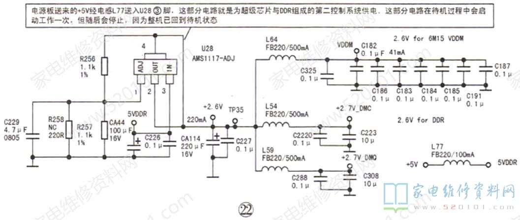

这样由超级芯片与FLASH块组成的程序块在U23输出电压正常的情况下开始运行;同时低电压D5V还经电感L77(即图5中标注的5VDDR )给U28供电使其输出+2.6V电压,见图22。

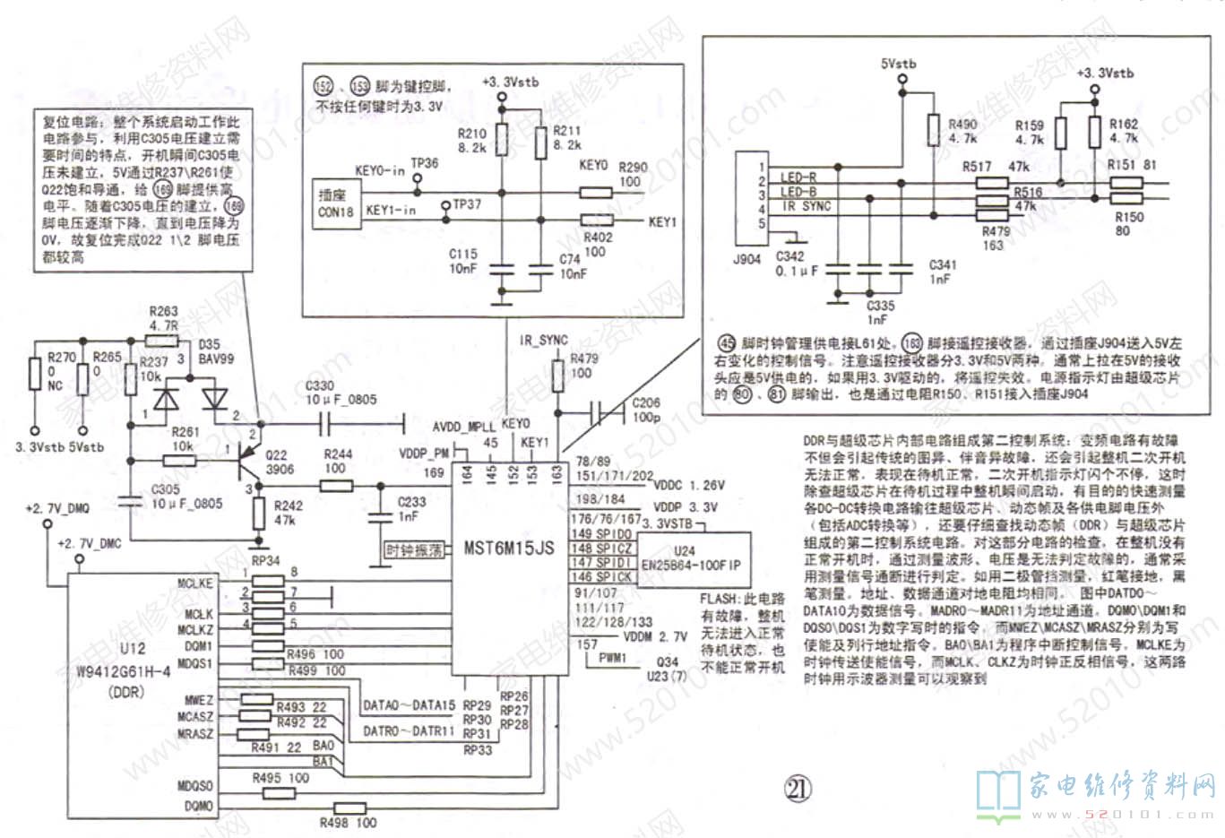

此2.6V电压经电感L64形成VDDM电压给超级芯片的91、107、111、122、128、133)脚内电路供电。动态帧存储器组成的第二控制系统得电,在时钟管理下开始工作,这时通过变频电路中的地址、数据、指令通道将FLASH块中程序调入DDR帧存储器预留的RAM存储空间中(见图21中的DDR部分),实现整机控制,启动U23、U28和DDR变频电路进入工作状态,实现快速将第一-控制系统的控制权交给第二控制系统。两控制系统权力交接过程是短暂的,正常情况下,在接通交流电的瞬间能观察到电源指示灯闪烁两次后常亮,再执行二次开机指示灯又会闪烁两次红色,一次绿色。待机时指示灯能闪烁表明FLASH块、U18、U23、复位电路、时钟振荡电路已能工作。执行二次开机却不能正常开机时,故障可能在U18、U28、超级芯片与DDR组成的程序交换电路中。这时应查超级芯片与动态帧存储器组成的第二控制系统相关电路,如U18输出各路电压未送入超级芯片或DDR存储器并行总线传送通道有故障等。

检修时,若测Q34 c极始终为高电平,插座JP01各脚除5VSTB外其他低电压没有输出,见图23。接通交流电指示灯没有闪烁,表明157脚电平没有变化,则表明控制系统自身电路没有工作,无法对DDR通道进行检测。故障原因应是FLASH块与超级芯片组成的待机电路、复位电路、EEPROM和时钟振荡电路以及、供电之一未工作引起。此时应查U18输出的3.3VSTB及超级芯片3.3VSTB供电各脚是否有虚焊,复位电路、时钟振荡FLASH、EEPROM组成的电路是否有故障。
指示灯不闪烁,表明待机控制系统部分电路工作正常,此故障仍与FLASH块DDR、EEPROM电路有关。既然有暗光栅,表明157脚有低电平输出,且电源送入主板的低电压已正常,此时需查待机快速启动的U23、U28电路输出电压是否正常,以及它们所接负载电路是否工作正常。实查U23③脚输出的1.26V电压异常,检查发现U23组成的电路中电阻R252已开路,替换此电阻后故障排除。U23是一块降压、调控控制DC-DC转换电路,其正常工作的条件是⑦脚需有高电位使能信号输入。其实整机不能正常开机时,可将5VSTB与D+5V短接,并将U23⑦脚强制接上高电平后,再一一排查U23、U18、U28输出的各路电压及这些电压所通过的电感两端电压是否正常,然后,再细查超级芯片引脚是否有虚焊DDR地址、数据、指令等通道、FLASH各脚电路有无断线,元件有无变质等。

此种故障,若测量动态帧各排阻电压与正常值差异较大,应先查超级芯片与动态帧组成的第二控制系统。检查第二控制系统时,应先测U28输往第二管理CPU和动态帧的2.6V电压,电路原理图见图21。其次查动态帧与超级芯片间的所有信号通道的通断状态。由于整机未工作,故此时测量电压和波形均效果不理想,比较好的方法是测量电阻。正常情况下,地址、数据通道的对应电阻,用二极管挡测量时数值几乎相同。但要说明的是:即使整机能正常开机,但整机其他受内部总线控制的单元电路,如ADC转换电路工作异常,也可能出现二次开机指示灯闪烁不停故障,又如用户存储器U9和HDMI存储器u10供电由5VSTB提供,如果这两个存储器有故障也会引起开机后指示灯闪不开机。也有可能是FLASH块的数据变化引起指示灯不开机,这时需软件升级排除故障。U18通过L55给ADC转换电路供电,电路有故障便会出现此情况,此时即使测量动态帧各脚波形也不会正常,此情况表明修此机芯时,应先测量各DC-DC转换电路.电感两端电压后,再对具体电路进行故障排查。动态帧的检查还可将各脚焊接在一起,一一测量各排阻对地电阻确认,这样可确认排阻变质或信号通道开路或DDR是否有故障。

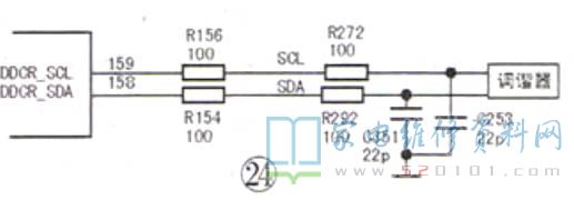

4.超级芯片总线负载有故障,也有可能导致待机时指示灯在红与绿间跳变。由超级芯片158、159脚输出的对调谐器控制的总线有故障会出现此情况,正常工作时两脚电压均为4.88V,电路见图24。

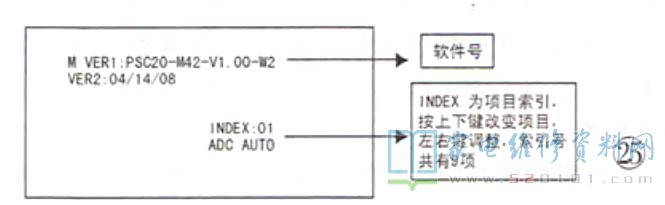

该机芯总线进入方法:进入工厂菜单:先把音量减为0,按遥控器“静音"键3秒以上,放开后再按本机“菜单”键即可进入维修模式主菜单;如果按“菜单”键退出维修主菜单后,此时只需再次按本机“菜单”键即可再次进入维修主菜单。进入工厂模式后显示信息如图25所示。

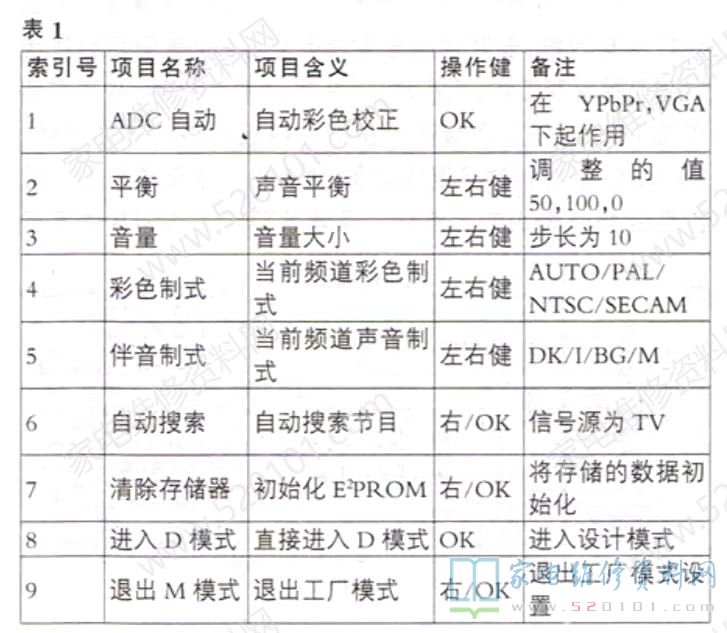

图25中INDEX后面显示的是索引项,每个调节项目都有唯一的索引号与之对应,按“P+/P-"键可以选择调节的项目,按"V+/V-"键调节每个调节项目的参数,见表1。
