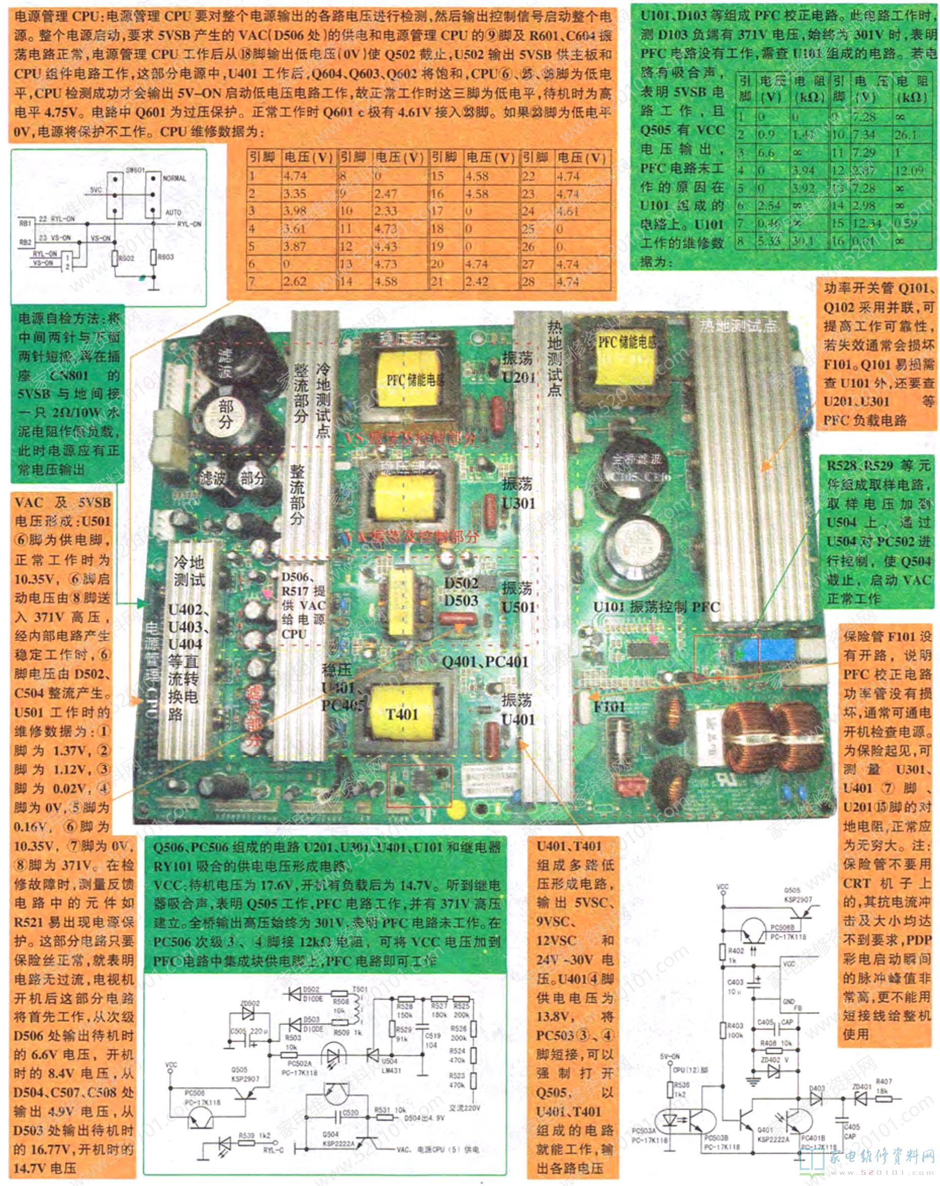

图解S42AX-YD13屏电源工作特点与维修
