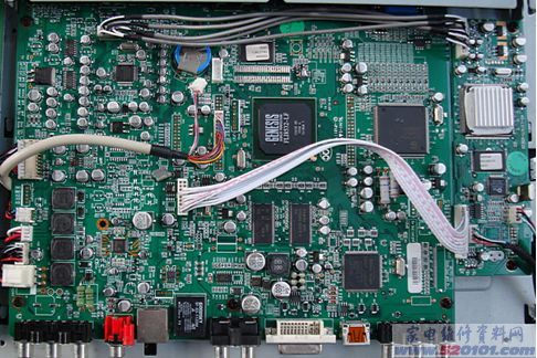

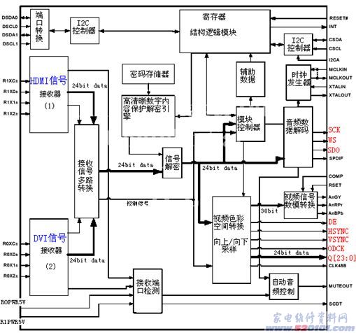

1-1  主板(数字板)电路介绍
1 .数字信号接收处理集成电路U26(SIL9021)
SIL9021特点
    适用于双输入格式接收:HDCP1.1和DVI1.0规格的标准信号。
    集成PanelLink技术支持:
    DTV(480i/576/480p/576p/720p/1080i/1080p)。
    PC(VGA,SVGA,XGA,SXGA,UXGA)。
    数字视频接口支持视频处理器:
    24-bit的RGB/YCbCr 4:4:4信号。
    16/20/24-bit的YCbCr4:2:2信号。
    8/10/12-bit的YCbCr4:2:2(ITU BT.656)信号。
    12-bit的DMO(数字多媒体信号输出)RGB/YCbCr4:4:4信号。
    RGB到YCbCr和YCbCr到RGB(601和709)的彩色空间转换。
    自动检测视频信号模式简化软硬件的设计。
SIL9021特点(续)
模拟RGB和YPbPr输出:
10bit的数模转换。
同步信号的分离或复合。
数字音频接口支持高端音频系统:
低损耗2通道连接的可编程I2S输出。
采样率可达192KHz。
带可编程软件控制静音的自动音频错误检测。
集成HDCP(高带宽数据内容保护)解密引擎,保护音频或视频内容。
HDCP密码存储器提供高级解密电路,简化设计生产。
软件和SiI9993及S?iI9031兼容。
144脚的TQFP封装。

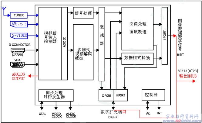

2.   信号解码处理(第二通道)U23(SAA7117AH)
 SAA7117AH能实现以下功能:
多制式视频解码:PAL/SECAM/NTSC。
自动检测彩色制式。
通用亮度—对比度—饱和度调节。
亮度锐度控制。
瞬间彩色改进。
画面锁定音频时钟发生器。
软件控制省电待机模式。
通过I2C总线读取自动识别的彩色制式的模式。
I2C总线读取AGC增益系数。
无信号输入时蓝屏输出。

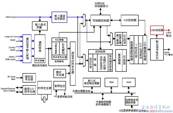

3.    运动图像及画中画处理U3(FLI8532)
FLI8532具有下列特点
     (1)3D( three dimensional:三维)梳状滤波器
    梳状滤波器分全数字 、3D 、3L三种,3D/3L都是采用数字技术进行亮度和色度分离。 3L又称 3线梳状滤波器,它是通过3行间的处理,实现亮色分离。3D梳状滤波器能从横向,纵向,对角将画面精确得分离,有效的消除杂波,重叠现象,一般用于NTSC制式
    (2)数字信号和模拟信号的灵活接收
    (3)不规则信号的DCDi功能

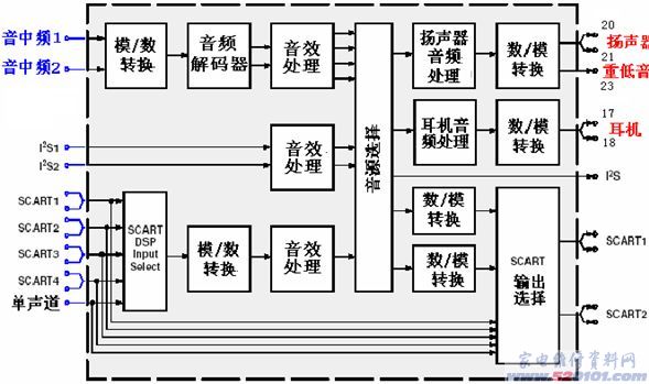

4.   丽音解码电路U38(MSP3410G)
    丽音解码电路主要由MSP3410G芯片组成。丽音解码仅对来自双高频头的声中频信号IF-AUDIO(或IF-AUDIO2)进行,先对IF-AUDIO1(或IF-AUDIO2)信号进行模/数变换,然后进行丽音解码,最后进行数字式音效处理。
    MSP3410G芯片还接收来自SIL9021的HDMI音频I2S总线信号,来自音频转换器的信号,AV1-AUDIO信号,AV2-AUDIO信号,AV3-AUDIO信号。由于这些信号不含NICAM-728数码,因而也无需进行丽音解码。这些信号先经过输入选择,然后经模/数变换器变换成数字信号,再进行数字式音效处理。
    MSP3410G另一个功能是数字式音效处理,音效处理包括音量、高音、低音、平衡、伪立体声、带宽扩展等。音效处理通过I2S总线进行控制。

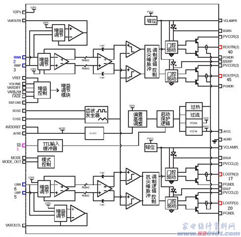

5.  音频功放电路U40(TPA3004D2)
    伴音功放电路主要由TPA3004D2芯片组成。PA3004D2是一个12W立体声音频功率放大器,可以驱动每个声道12W、电阻低到4Ω的扬声器,IC的高工作效率使得在输出伴音时无须外部的散热器件。
    直流电压控制立体声扬声器的音量范围在-40dB到36dB的幅度,输出到耳机也可以由直流电压控制在-56dB到20dB的增益范围。

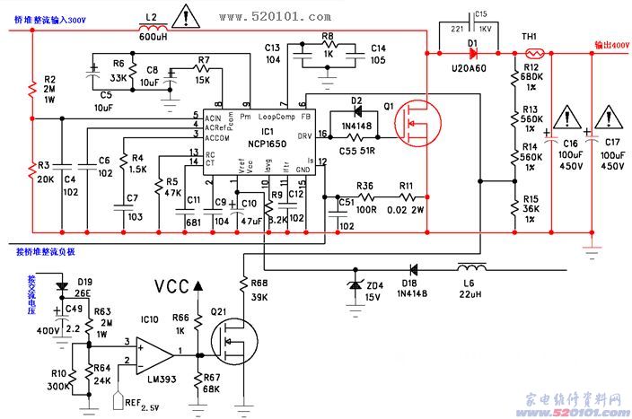

1.   功率因素校正
    功率因素定义为:实际负载所消耗的功率与在负载端所量测到的视在功率之比值。功率因素越高(趋近于1),代表电力利用率越高,电力在传输过程中即可減少无谓的損失。
    对于开关电源,由于采用桥式整流电容滤波作为AC/DC变换器,由于滤波电容要求有足够大的容量,因此这种变换器使得整流二极管的导通时间很短,二极管仅在交流电峰值电压附近才导通,电流呈脉冲型,电流波形的谐波含量非常丰富,线路功率因素很低,一般只有0.6左右。
    为了减少AC/DC变换谐波电流造成的噪声及对电网产生的谐波污染,同时提高功率因素,以达到有效地利用电能,必须将AC/DC变换的谐波电流限制某范围
A、功率因素校正电路
       功率因素校正PFC(Power Factor Correction)电路主要由NCP1650芯片及L2、Q1、D1组成。这是一个高频有源PFC电路,NCP1650根据⑤脚输入的交流采样电压和⑥脚输入的反馈电压,产生PWM驱动信号,控制开关管Q1导通与截止。当开关管Q1导通时,二极管D1截止,开关管Q1截止时,二极管D1导通。二极管导通时,电流向C16、C17充电,在交流电压半个周期内,电感L2的高频振荡电流频率是不断变化的,但峰值电流的包络曲线时刻跟踪交流电压的变化,L2的平均电流在开关周期很少时接近于正弦波,功率因素一般能提高到0.99。

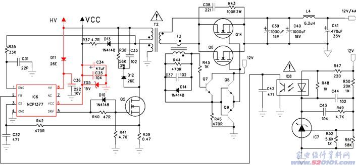

2.    12V电压输出电路
工作原理
    开机后,直流高压HV经T2初级加到开关管Q5的漏极,并经D11加到NCP1377的①脚,使NCP1377启动工作。NCP1377⑤脚输出驱动脉冲,控制开关管Q5的导通与截止。T2次级采用Q6、Q14来担任整流任务,当开关管Q5导通时,T3绕组电势为左正右负,Q7截止,Q8截止,Q9导通,Q6和Q14截止;当开关管Q5截止时,T3绕组电势为左负右正,Q7导通,Q8导通,Q9截止,Q6和Q14导通,C39和C40被充电,产生+12V直流电压。IC7为稳压芯片,R50、R51、R52为+12V电压误差的取样电阻,IC8以光耦合的形式实现了IC7对NCP1377②脚的稳压控制。

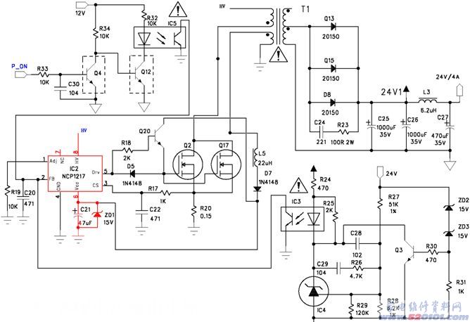

3.  24V电压输出电路
工作原理
    开机后,直流高压经T1初级加到Q2和Q17的漏极,并经D3加到NCP1217的⑧脚,使NCP1217启动工作。NCP1217⑤脚输出驱动脉冲,控制开关管Q2和Q17的导通与截止。当开关管Q2和Q17导通时,整流管D8、D13和D15截止;当Q2和Q17截止时,D8、D13和D15导通,C25和C26初充电,产生+24V直流电压。IC4是稳压芯片,R27、R28和R29是取样电阻,IC3以光耦合的形式实现了IC4对NCP1377②脚的稳压控制。

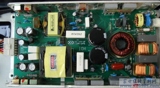

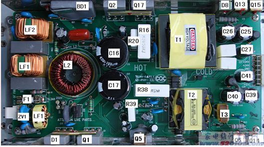

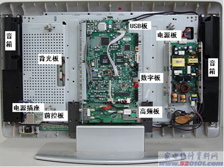

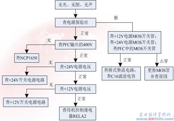

2-3  电源系统故障检修
         电源板由功率因素校正、+12V开关电源、+24V开关电源三部分组成,其实物图如下图所示。为便于查找,图中已标出重要电子元器件的位置。
    检查电源板是否正常工作,主要是测量输出电压是否正常。输出接口共有7根线,如左图所示。其中橙色引线输出+12V电压,两根红色引线均输出+24V电压,黑色引线接地。黄色引线是P-ON控制,当P-ON为低电平时,+24V开关电源不工作;当P-ON为低电平时,+24V开关电源正常工作。
LCD27A71-P电源故障检修流程

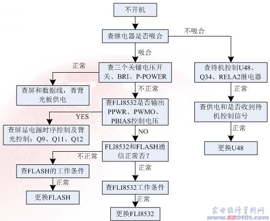

2-4    不开机故障检修
1)检查待机控制电路。首先检查REAL2是否吸合?若不能吸合,则数字板无+12V供电电压,则不可能开机。REAL2不吸合可检查U48、Q34、REAL2是否损坏,若没有损坏,再检查U48供电及是否收到控制信号。

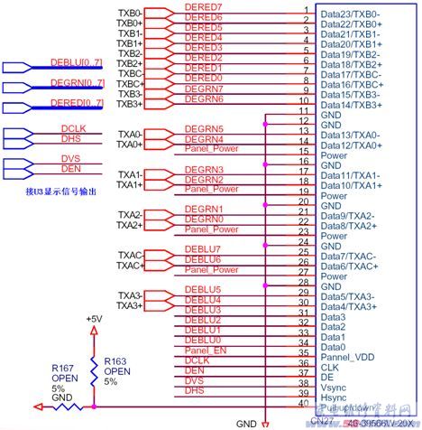

2)检查背光灯控制。背光灯不亮,即黑屏,即不可能开机。首先检查背光灯驱动接口CN28的EN、H/L、BRI引脚电压分别为5V/0V/2V。若不正常,查FLI8532电路。其次检查LCD屏显3.3V供电是否正常。
2-4    不开机故障检修
3)检查FLI8532屏显控制。需说明的是,FLI8532屏显控制不正常,仅影响图像,不影响伴音。屏显控制检查包括对FLI8532的PPWR、PWMO、PBIAS控制信号的检查,若正常,则检查Q9及Q10或Q11;若不正常,则检查FLI8532与FLASH(XU2)的通信是否正常,FLI8532分别通过AD24、AC25、AC26引脚对XU2进行片选、读、写控制,并有大量地址线、数据线连接。若通信正常,则检查FLI8532工作条件。
4)查闪存XU2(MX29LV320)。XU2损坏后功能错乱,一般容易引起不开机。当更换数字板或配不同的显示屏、高频调谐器时,XU2要重新写入相应程序,否则可能出现花屏。
LCD27A71-P不开机检修流程

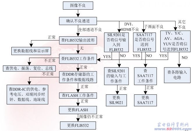

2-5   图像不良故障检修
    1)确认图像不良通道。由于有RF输入接口、AV1输入接口、AV2输入接口、AV3输入接口、S-VIDEO输入接口、YUV信号输入、VGA信号输入、DVI输入接口、HDMI输入接口共9种方式,所以要先确认图像不良通道。若全部通道不良,则应检查9种信号经过的公共图像通道,即检查FLI8532电路;若个别通道不良,则检查相应信号通道,如DVI、HDMI信号输入时图像不良,则检查SIL9021电路。
2)检查FLI8532输出信号波形。可在图5-28所示的LVDS接口进行检查。FTL8532输出LVDS信号至液晶显示屏,有各为8bit的红、绿、蓝基色信号,另有时钟信号(DCLK)、行同步信号(DHS)、场同步信号(DVS)、控制信号(DEN)及显屏电源时序控制(Panel-Power、Panel-EN)。若正常,则检查屏本身及背光灯控制;若不正常,则检查FLI8532工作条件,也可能是FLI8532内部损坏,造成有信号输入而无信号输出,或图像出现满屏竖条、点状干扰,字符不良(拉丝),菜单不良。
    3)检查存储器:如更换数字板后,闪存XU2要重新写入相应程序,否则可能出现花屏。当帧存储器U7、U8有故障时一般出现花屏,雨状干扰,满屏竖线。
LCD27A71-P图像不良检修流程

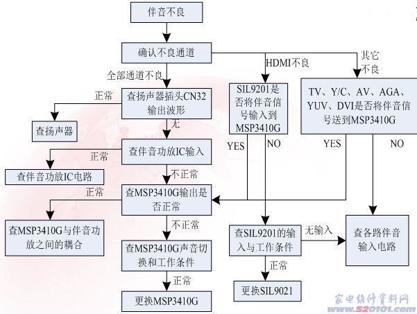

2-6   伴音不良故障检修
    1)确认伴音不良通道。与图像不良检查类似,先确认伴音不良通道。若全部通道不良,则应检查9种信号输入经过的公共伴音通道,但从扬声器、功放开始检查;若个别通道不良,则检查相应信号通道,如DVI、HDMI信号输入时图像不良,则检查SIL9021电路。
2)检查伴音功放。伴音功放由U40(TPA3004D2)组成,③脚是R信号输入,⑤脚是L信号输入,由17、20脚输出L声道信号,经L6、L7耦合到L扬声器,由40、45脚输出R声道信号,经L4、L5耦合到R扬声器。伴音功放检查可采用干扰信号注入法、电压测量法来检查。检修时,U40的①脚若始终为低电平,则U40就不会工作,此时应检查图5-45所示的静音电路。
    3)检查U38(MSP3410G)。U38主要功能是丽音解码及音效处理。U38若损坏,无伴音,伴音不良。如U38的晶振X6易损坏,U38就不会工作,无伴音。
LCD27A71-P伴音不良检修流程

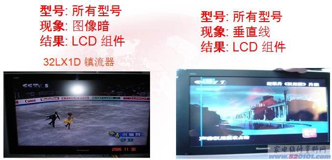

2-7  LCD组件典型故障实例

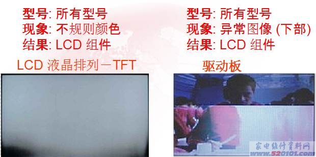

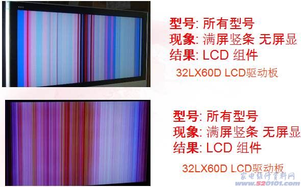

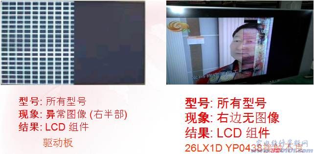

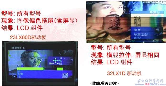

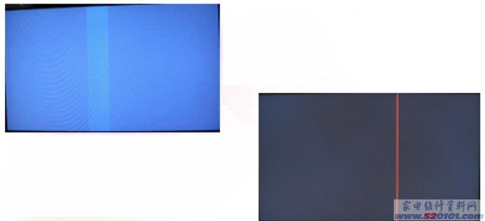

  LCD 面板组件故障分类
因LCD是组件提供,处置方法:换LCD组件。(图像和屏显均不良或均无显示)
1、有图像,图像再现不良:
 A:驱动板不良 :
     偏色、花屏、干扰、负像、显示不全、重现顺序错误、图像拖尾
 B:LCD板接口电路不良:显示不全、线、带等
 C:LCD板不良:线、带 、角区暗
 D:光学部分不良:横向暗带
 E:镇流器不良:图像暗、横向暗带
  特点:LCD驱动板、LCD接口电路、LCD板出现的干扰、线、带是连续的
2、无图像(黑屏),有背光:LCD驱动板和LCD板接口电路
3、无图像(黑屏),无背光:镇流器不良
4、不开机,指示灯按指示对应表规律闪烁:镇流器、LCD驱动板
      不开机,指示灯不按指示对应表规律闪烁:镇流器、LCD驱动板(极少)

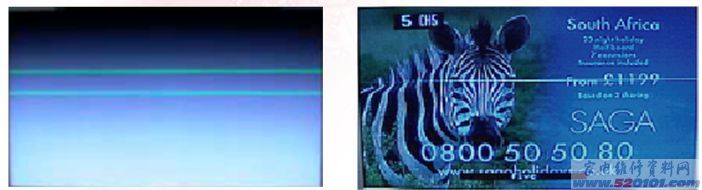

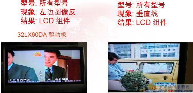

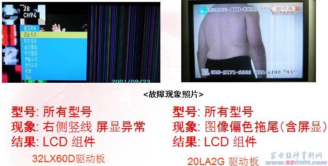

 LCD 组件故障实例(图像)
 型号: 所有型号
现象: 水平线
结果: LCD 组件

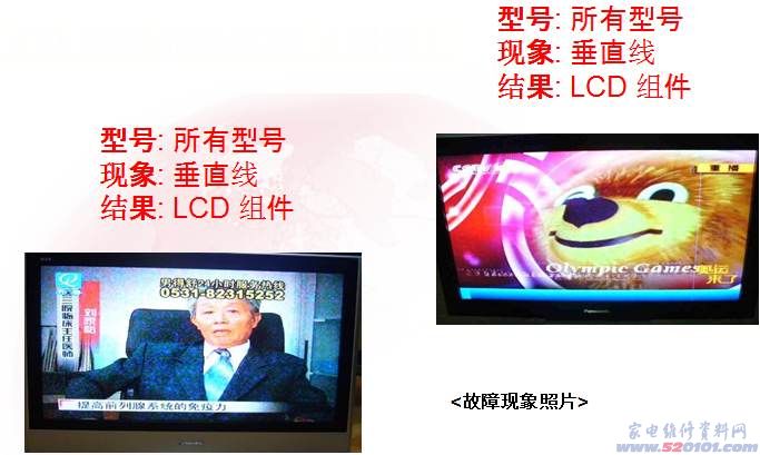

<故障现象照片>
型号: 所有型号
现象: 垂直线
结果: LCD 组件

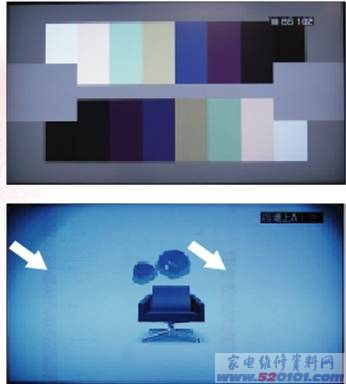

型号: 所有型号
现象: 垂直线
结果: LCD 组件
型号: 所有型号
现象: 不规则颜色
结果: LCD 组件
型号: 所有型号
现象: 颜色淡
结果: LCD 组件
型号: 所有型号
现象: 垂直线
结果: LCD 组件
