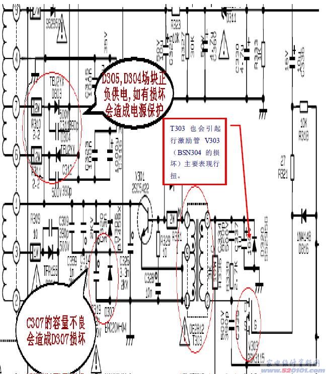

2)、容易烧行管的原因:
1、行激励三极管BSN304损坏引起烧行管。(一般为开机3~10个小时烧行管)
2、行管基极虚焊(铆钉中间有细微裂缝),导致行激励不足行管温升过高而损坏。
3、将C337改为4.7UF/250V也可以改善。
4、行管的型号替换可以用的:J6920、5144,但不能用1879、2539、2553等50HZ电视使用的行管代换,否则行管的重复损坏率很高。
5、还有S矫正电容也是常见之故障

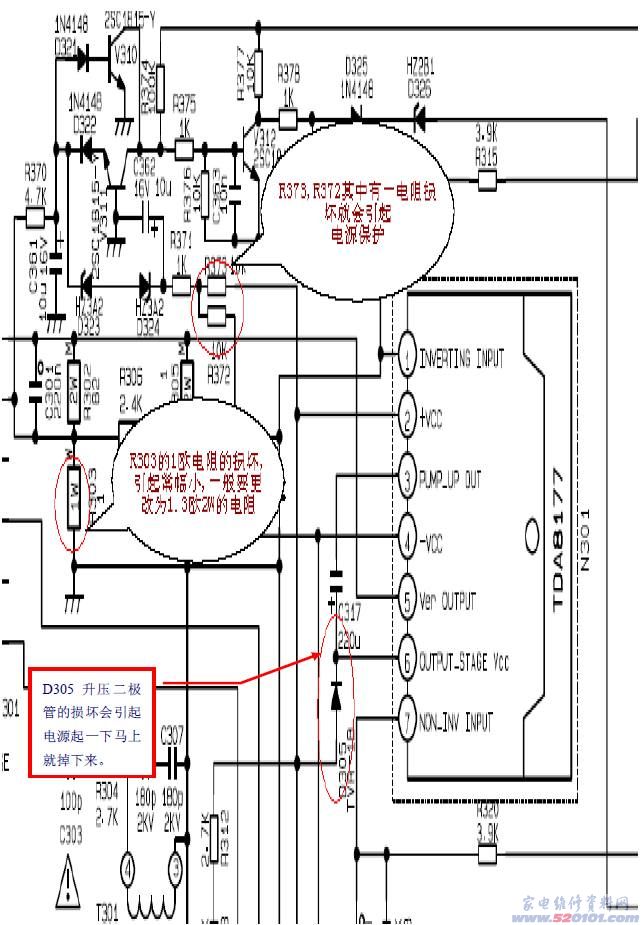

4) 、场幅窄,进入工厂菜单,无法调整那要把R303,0.93欧的电阻改为1.3欧,2W的电阻。

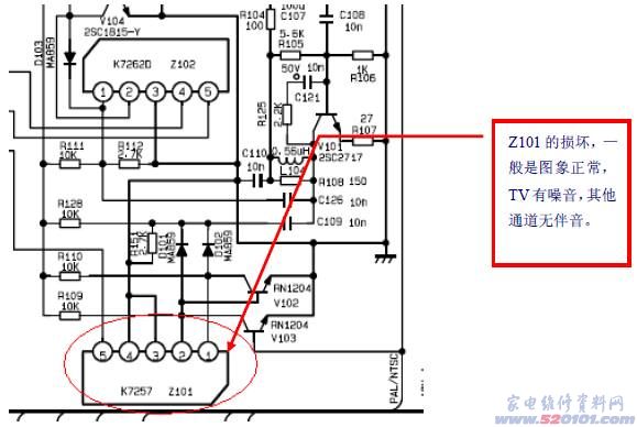

5)、出现杂音、噪音、交流声、单声道无声 一般是R2S15900的问题。
6)、R373(10K的电阻)和R372(10K的电阻)其中有个电阻损坏造成一开机由蓝灯变成红灯。

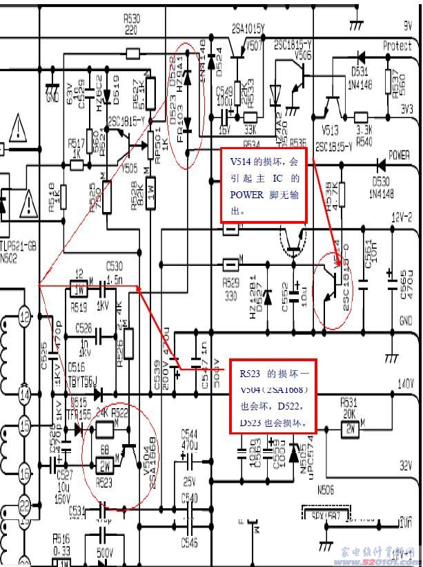

7)、开机保护:由蓝灯转为红灯,比较经常坏的是C319。

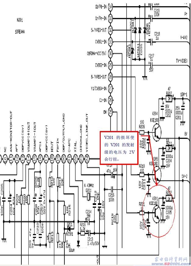

8)、开机图扭(字符扭曲),一般是行激励管BSN304失效。

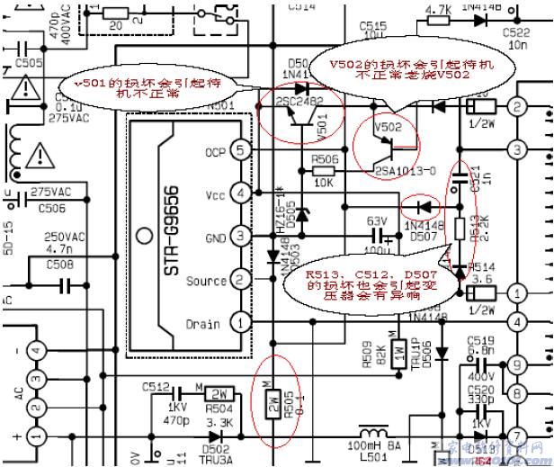

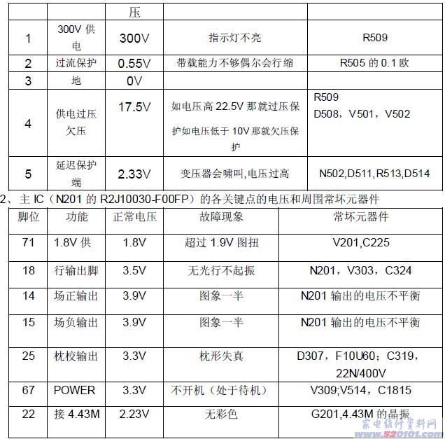

9)、电路故障各检修的点关键检查 1、不开机先看指示灯是否亮,如不亮请检查看保险是否烧掉如烧的很厉害那一般是G9656和整流堆的问题,G9656的功能脚的电压和各脚位出现故障:

1、电源部分:
电源部分2常见故障:

行部分的常见病故障:

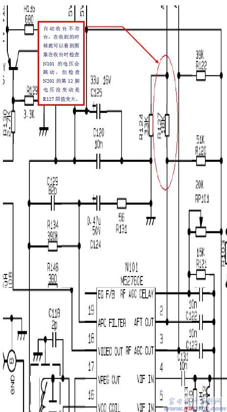

主IC常见的故障
中放部分的图解
中放部分的常见故障:
