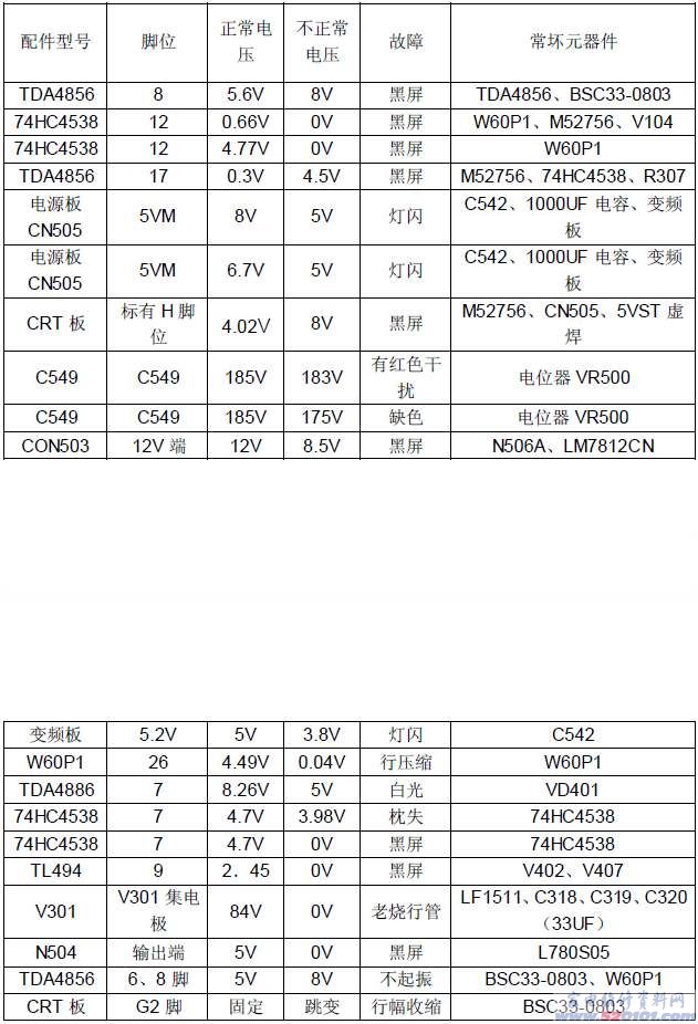

先对高清常见故障进行分析,现按故障来分类来分析:
一、黑屏故障分析
1、无高压:
检查TDA4856的第10脚的电压是否为12V(也就是刚开机瞬间是否为12V,如再开机瞬间有10V电压那一般是供给TDA4856的供电三端稳压器坏了),还要再待机检查B+是否有电压(如有电压185V而且B+又是正常的,TDA4856的第10脚的电压是12V,在待机状态第10脚的电压一般是在无电压,如有电压,再开机就行不起振了),如有电压那一般是W60P1部分出现了问题(直接更换W60P1就可以),还有副电源部份的继电器,开机瞬间(还没按遥控器上的开关机按键,就听到嗒一声响,然后B+也就不停的下降,再开机就行不起振。表现为TDA4856的第6、8脚为12V或为8V),更换高压包和TDA4856(如是MT-34F1A或是MT-29F1A的M52756是比较经常坏的,如更换完行包和TDA4856以后偏色,一般表现为偏红色,那就要进入工厂菜单调整红枪马上就不偏色,那就要调好白平衡.再调到9300K色温那边再按菜单再按3次静音就可以解决)还有V407(IRF640),V402(2SC1015),L404(1欧的电阻)烧掉也会引起行不起振(主要的原因是在TL494、D419、SR362的问题)。更换完高压包在高压包的电位器要往高压包方向调动(如不调动,高压会一下掉下来)。
2、黑屏有高压:
1、用遥控器按高清键看VGA状态下看是否正常(字符是否正常),如正常那就是W60P1前级的问题(再CRT板检查的H电压是否为4.02V,如为8V那就是M52756在CPU板上的高清切换块坏了,如电压为8V那就不正常,需更换V104、2SC1815)。如转高清不正常那就要检查74HC4538的第12脚的电压(正常电视状态的电压为0.66V高清状态下为4.77V。74HC4538的第12脚的正常电压为4.7V,如果前面的条件电压正常而12脚没有输出,那就是74HC4538的问题),再检查TDA4856的第17脚的电压(正常的电压为0.3V,此脚为行锁定脚,如电压为4.5V或超过4.5V那就会造成G1为-250V,也就是说这时行同步没输入到TDA4856或行逆程没输入到TDA4856的第2脚,行同步没输入最常坏的元器件是74HC4538,还有看CRT板上的H电压是否虚焊,M52756,如17脚为正常电压那就是G1电路出现了问题,D807,D801,D803的二极管是经常损坏的)如行同步输入正常那就要检查行逆程输入,一般是R307烧断了还有D301、V301击穿掉了,还有C316的181的电容,IRF640的损坏(一般是SR361引起的)。
二、灯闪故障分析
检修:如果是MT-34F1A的R307烧了也会引起灯闪,34F1的中间板可以直接代到34F1A的电源板和扫描板CRT板来试(但反过来不行)。
三、老烧行管故障分析
老烧行管:V301,2SC5144一般的问题是C318、C319、C320(33UF)电容变值了,还有D306、D307、D305、D317、D316副电源5V是否正常。(如副电源低于4.8V,那一般是副电源板上5V滤波电容,还有74HC4538的供电脚吸空看一下电压是否正常,如不正常吸空L802再看是否正常,不正常更换74HC4538。 2拔掉扫描板上的X101,在主电源板接上两个灯泡要接两个灯泡,否者检查其他电压都会偏低),看是否有220V交流电送到主电源板上如没有,那一般是220V继电器的问题.如有而且灯泡会亮,那就要检查CN505的5VM(此电压在实际检查是8V,如次电压偏低都会造成变频板的供电为3.5V就会引起灯闪,引起灯闪最常的元器件是C542、C543两个1000UF的电容经常失效。9V供过来N504失效对地短路也会引起灯闪(此电压经过N504转化为5V电压,这5V电压为RGB切换块供电较容易出现问题,还有C305电容很容易变值。
四、不定时有红带干扰故障分析
检查B+如B+电压为184V以下,那就要清洗电位器或换电位器(使的。 整个B+电压上升到位)如是在178V那就会引起缺色,它是这样的一进工厂菜单调整一枪白平衡马上就会变好此故障一般是VR500失效。
五、机内有啸叫
把R304、R305、R306引脚上的空心套管,用焊锡填满。
六、高压高
一般在高压调整电路,先检查TDA4856的行频是否为31.5K如是那么一般是TL494外围元件和高压反馈电路出现了问题:一般常坏的元器件有:D402、C402、C411、VR401(出现电位器接触不良,而造成了高压过高)。 六、常坏的元器件和关键点的电压检测点:
