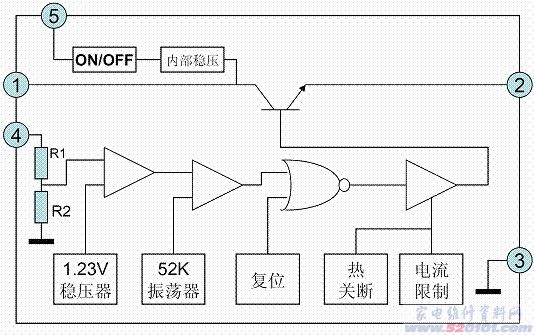

LM2576的内部框图如图1B所示,该框图的引脚定义对应于五脚TO-220封装形式。
LM2576内部包含52kHz振荡器、1.23V基准稳压电路、热关断电路、电流限制电路、放大器、比较器及内部稳压电路等。为了产生不同的输出电压,通常将比较器的负端接基准电压(1.23V),正端接分压电阻网络,这样可根据输出电压的不同选定不同的阻值,其中R1=1kΩ(可调-ADJ时开路),R2分别为1.7kΩ(3.3V)、3.1kΩ(5V)、8.84kΩ(12V)、11.3kΩ(15V)和,电阻R1、R2依据型号不同已在芯片内部做了精确调整,因而无需使用者考虑。将输出电压分压电阻网络的输出同内部基准稳压值1.23V进行比较,若电压有偏差,则可用放大器控制内部振荡器的输出占空比,从而使输出电压保持稳定。
由图1B及LM2576系列开关稳压集成电路的特性可以看出,以LM2576为核心的开关稳压电源完全可以取代三端稳压器件构成的数字电路适用的稳压电源。

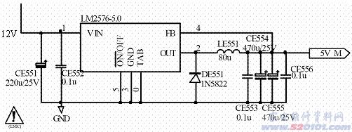

TLM3277液晶电视机中12V→5V(开关电源降压)降压部分的原理图部分如图1A。 图1B为LM2576-5.0内部框图
图1A TLM3277 12V~5V 开关电源变换电路

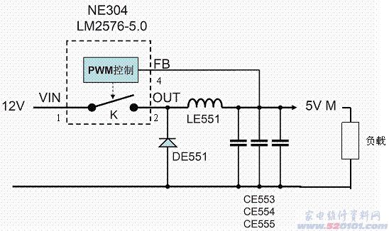

图2 是NE304和外围元件组成一串连PWM开关电源,NE304是开关元件,LE551是蓄能电感,DE551是续流二极管,输出的5V M电压由NE304的FB端回送到内部的控制电路进行PWM控制,以保证5V M的稳压。

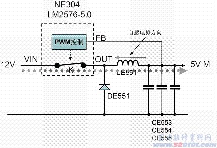

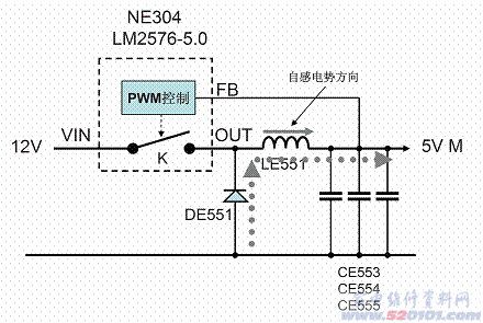

当开关闭合时12V电源的电流流经K 及 EL551 由于LE551的自感作用,电流逐步上升,并以磁能方式存储,此时自感电势方向是左正右负,流过LE55的电流对CE553/554/555充电,电容两端电压逐步上升,并向负载供电,图2B。当CE335两端电压达到5V时,输出的5V M由NE304的FB回送到NE304内部的PWM控制电路,控制K断开,此时LE551的自感电势是左负右正,这个方向的自感电势正好符合DE551导通条件,向负载继续供电,图2C(在DE551导通期间是LE551存储的能量向负载供电),电路的工作是K和DE551轮流导通工作。
在维修的过程中,对于DE551有较高的要求(易损坏),如有损坏必须采用低功耗、超高速、低导通压降、恢复时间快的肖特基二极管(一般的整流二极管不适用)。

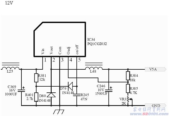

图3是三星等离子电视V2屏 小信号供电降压开关电源电路,应用一块和上面类似的低压降压开关电源集成电路 PQ1CG203Z。图中 L48是蓄能电感,D80是续流二极管。
图3 三星等离子电视V2屏 小信号供电的12变5V降压开关电源

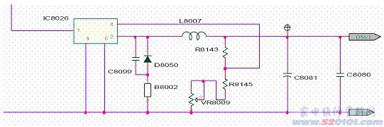

图4和图5是三星等离子V3屏,V4屏的电压降压开关电源电路,工作原理和上述一样。
图4三星等离子电视V3屏 小信号供电的15V降为5V的开关电源稳压电路

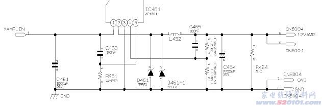

图5三星等离子电视V4屏 小信号供电的18V降为12V的开关电源稳压电路(集成电路型号是AP1501)
