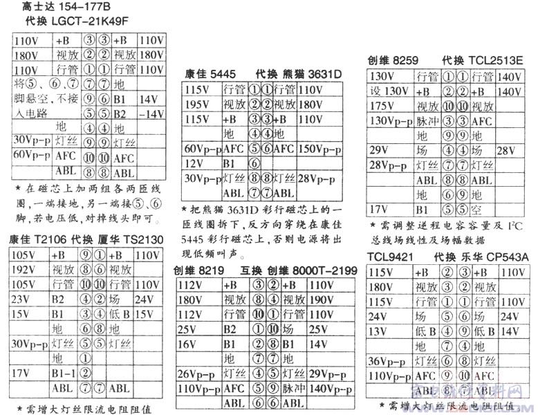

实际上,彩行内部结构大同小异,有很多不同型号彩行,只要能满足或接近原机彩行参数要求,完全可以通过改动引脚及相关电路元件来进行代换。彩行代换的基本原则主要有以下几点:(1)新彩行有用的功能引脚最好等于或多于原机彩行。如缺少也以只缺少低压侧的1~2个绕组为好,这样代换时在磁芯上增加几圈绕组即可。(2)代换前一定要查两只彩行内部参数及结构图。选取参数接近,尤其+B电压差别不可超过±5%,引脚排列相差较少的来进行代换。21英寸以下机型大多可以相互代换,但25英寸~29英寸彩行不可与21英寸机彩行混用。(3)代换后行电流应在正常范围内,以免引起其他故障。灯丝电压一定要实测与正常机相同。灯丝电压可以用万用表在正常电视机上测得,如本人用优利德UT60B数字表,置AC电压自动挡正反向测量各机型都在4.45—4.68V之间。如果灯丝电压超出这个范围,要改变灯丝限流电阻阻值使灯丝电压合适,其他绕组电压误差过大也可因地制宜自行解决。
另外需要说明的是:21英寸以下机型代换比较容易,而25英寸以上彩电代换比较困难。因为大屏幕彩电代换彩行后容易出现行、场幅度和线性异常,并伴有枕形失真现象。这需要通过调整逆程电容,S校正电容容量或调整场幅电位器和I2C总线相关数据来解决。
附表是几个代换成功的实例,这些代换彩行后的电视机都已经过1-5年的实际工作时间,一直没有出现异常。
