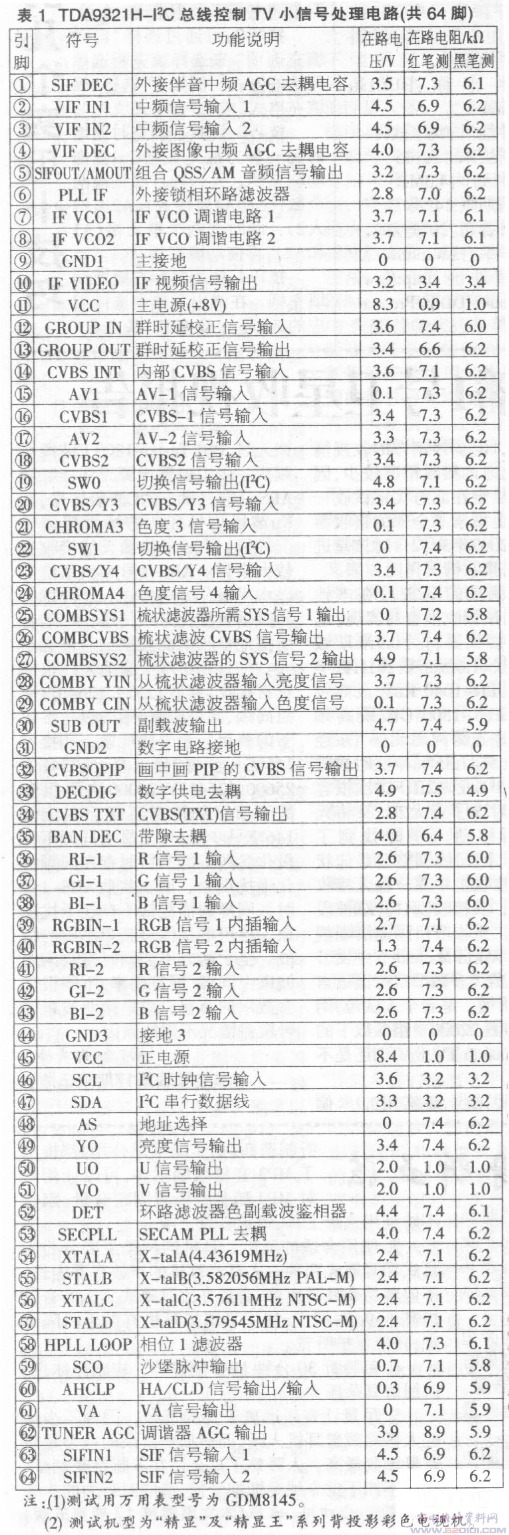

TDA9321H在大屏幕彩色电视机中得到广泛应用。在长虹“精显”、“精显王”系列、康佳BT4301背投彩电中是整个控制电路的核心器件。TDA9321H内部电路方框图如图1所示,各引脚功能数据见表1。
