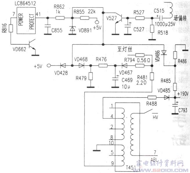

接下来恢复原电路,等故障出现时测+B电压为40V左右,估计CPU发出了待机指令。测CPU的POWER端⑦脚电压为0V(该脚低电压为待机),分析认为是CPU接收到某个保护信号而送出关机指令。查看该机电原理图,发现该机设有场输出保护、视放电源+190V断电(防止该电压丢失后造成屏幕过亮X射线超标)保护、以及灯丝断电保护,防止显像管冷阴极发射,这些保护信号都送至CPU 41脚进行检测,正常工作时该脚电压应为4.9V,而在故障停机时实测该脚电压接近0V。此时测R855右侧为+5V正常,测R855(22k)阻值正常,证明的确是保护性停机。
由于自动关机前图像亮度正常,也未出现缩幅现象,所以基本可排除场输出保护和+180V视放电源丢失保护,除非场输出保护控制管V527(2SC536)漏电,拆下V527开机故障仍然存在。在故障出现时测保护支路VD428、VD468、VD486的导通情况(见附图),发现此时VD428、VD486均反偏截止,而VD468呈导通状态。测C469两端电压在开机时也为0V,说明保护是该路引起的。仔细查看灯丝供电支路各元件,发现行变⑨脚(即灯丝供电脚)周围焊点有一细小裂纹,刮掉氧化层,重新补焊后,故障排除。
该机这部分电路元件的焊锡量较少,于是对这部分电路元件尤其是灯丝供电回路的R481(2.2Ω)、R794(0.56Ω)进行了补焊,并测量R481、R794的阻值以确认是否完好,因为以前处理此类机型光栅亮度暗的故障时曾查出R794(0.56Ω)增大至4Ω左右。
小结:很显然该机在刚出现故障时,只是灯丝供电脚焊点出现不稳定的阻值,但未断开,表现出来的现象也只是图像亮度比正常时稍暗,用户根本觉察不到。此时显像管灯丝电流低于正常值,已经处于冷阴极发射状态,其实显像管已经“受伤”,等到该点阻值增大到一定程度或偶尔开路时,才停机保护,但其阻值不稳定,所以自动停机后重新开机又能收看。
