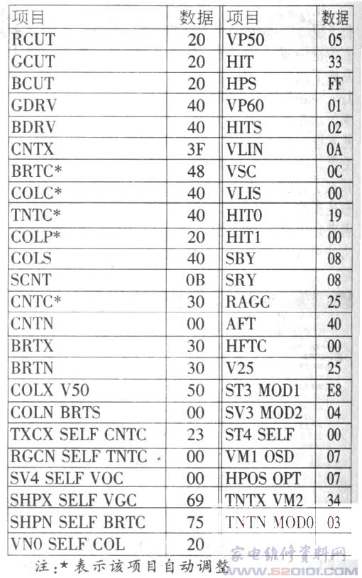

三、新高路华B系列、TB系列机型进入维修调试S模式和D模式的方法
1.进入S调试模式的方法:先将电视的声音调到“0”,再按住电视机面板的“音量-”不放手,同时按住遥控器上的“屏显键”,屏幕左上角出现“S”。即进入模式。这种模式只能调白平衡及行、场的幅度和线性。如果更换了存储器,则需进入“D”模式。
2.进入“D”模式的方法:先进入“S”调试模式,
然后用遥控器上的屏显键退出,再按住电视面板上的“音量-”不放,再按遥控器上的“屏显键”,屏幕左上角出现“D”,即进入此模式。工厂模式数据见附表(以TB机芯为例)。
