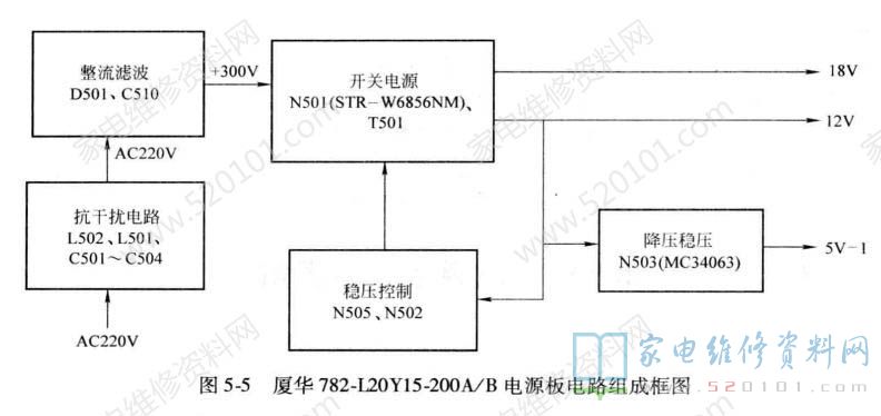

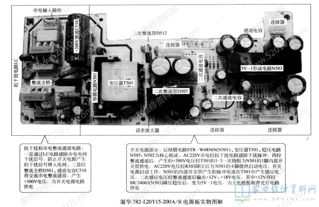

厦华782-120Y15-200A/B电源板实物图解如图1所示;电路组成框图如图2所示。

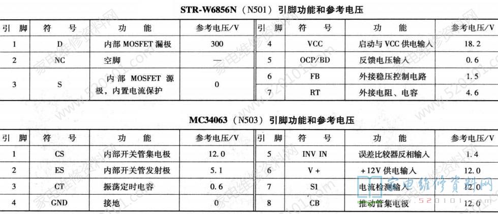

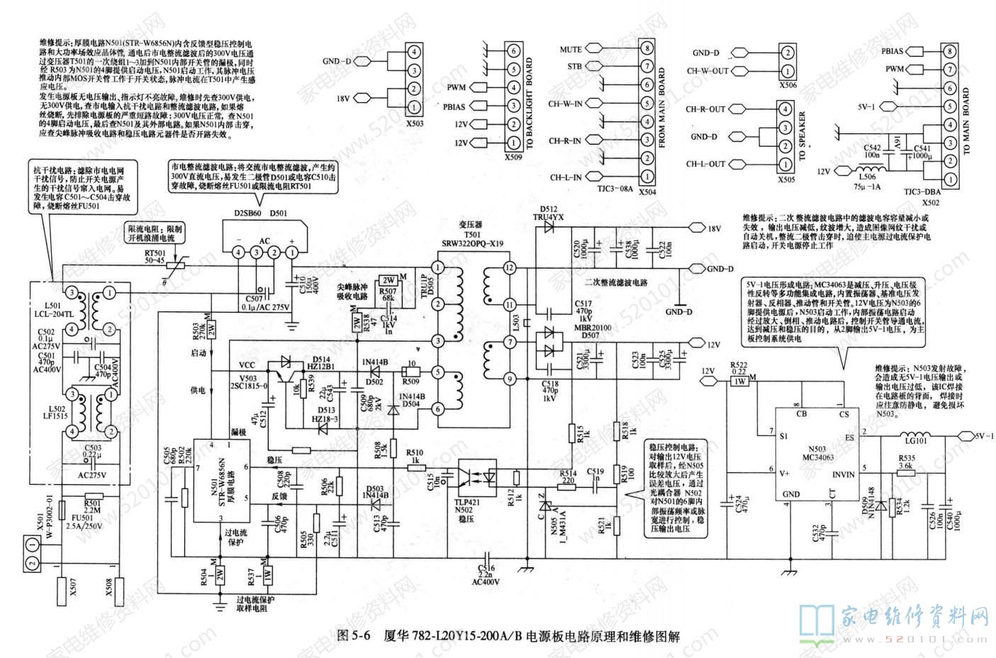

该电源板采用三肯公司生产的一款高效大功率厚膜电路STR-W6856N(N501)为核心组成的并联型开关电源,为液晶彩电提供+18V、+12V 电压。其中+ 12V电压再经以MC34063 ( NS03)为核心组成的稳压降压电路后形成5V-1电压,为主板控制系统供电。STR-W6856N内含反馈型稳压控制电路和大功率MOSFET,电源在带较轻负载时(如待机状态),厚膜块内部MOSFET以间隙振荡方式工作,降低电源的功耗,从而提高电源效率。它具有过电压、过电流、过载保护功能,并设有最大导通时间限制电路。MC34063是降压、升压、电压极性反转等多功能集成电路,内置振荡器、基准电压发射器、反相器、推动管和开关管。该电源板的集成电路引脚功能和参考电压见表1、表2。
厦华782-L20Y15-200A/B电源板发生故障,主要引起开机三无、指示灯不亮故障。可通过测量熔丝是否熔断、测量关键点电压的方法进行维修。
1.熔丝熔断
测量熔丝FU501是否熔断,如果已经熔断,说明开关电源存在严重短路故障,一是检查市电输人电路的电容和整流滤波电路的D501、C510是否击穿漏电;二是检查电源厚膜电路N501内部开关管是否击穿,如果击穿,进一步检查N501的1脚外部尖峰脉冲吸收元器件是否开路失效,检查NS01的3脚源极电阻R504、R537 是否连带损坏等。避免更换N501后,再次损坏。
2.熔丝未断
如果测量开关电源二次侧各路均无电压输出,则故障在主开关电源,一是测量 N501的1脚有无300V电压,无300V电压,排除市电输人和整流滤波电路开路故障;二是测量NS01的4脚有无启动电压,无启动电压,检查4脚外部的R503是否断路;三是测量N501的外部元器件,外部元器件正常,更换N501;四是检查T501二次整流滤波电路是否发生短路漏电故障,造成开关电源过电流保护电路启动。
厦华782-120Y15-200A/B电源板电路原理和维修图解如图3所示。
