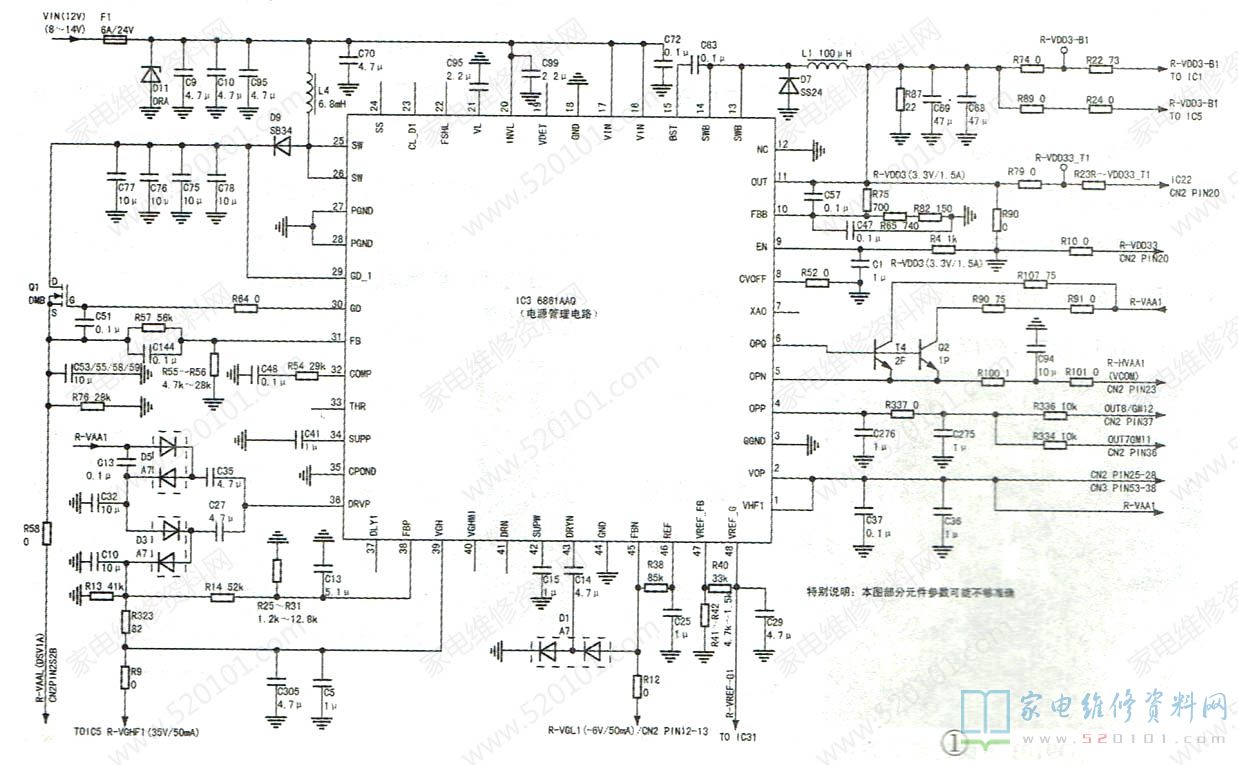

1.电源管理电路
该板的电源管理电路如图1所示,IC3( 6861AAQ )是电源管理芯片。当IC3的20脚得到VIN供电(供电范围8V~14V,典型供电12V),并经21脚内部电路滤波、稳压后,芯片内部电路得电工作。若此供电超过欠压锁定检测电路的阈值,内部的降压稳压电路启动,振荡电路经软启动后开始振荡,降压稳压电路随即正常工作,得到R-VDD33供电(典型值3.3V/1.5A)。
另外,振荡电路经软启动后,10脚内的运放电路和3脚内的负充电泵电路同时启动,得到R-VGL1供电(典型值-6V/50mA). R-VDD33供电经R10、R4送到⑨脚(高电平),30脚内部(10uA电流源)输出开通信号,开关管Q1接通(为R-VAA1供电提供通路)。当Q1的输入电压(vGD)达到阈值( GD-done )时,25、26脚内部的升压稳压电路启动,12V供电经升压后得到R-VAA1供电(典型值16V/1A)。 当升压稳压电路软启动完成后,48脚内部的伽马基准电路(得到R-VREF. G1供电)和36脚内部的正充电泵电路启动,R-VAA1供电经变换后得到R-VGHF1供电(典型值35V/50mA)。当正充电泵电路软启动完成后,39、40脚内部的高压开关延时模块启动(本电路未用)。综上所述,该逻辑板供电产生的顺序是:VIN->R-VDD33->R-VGL1->R->VAA1->R-VREF->G1->R-VGHF1。

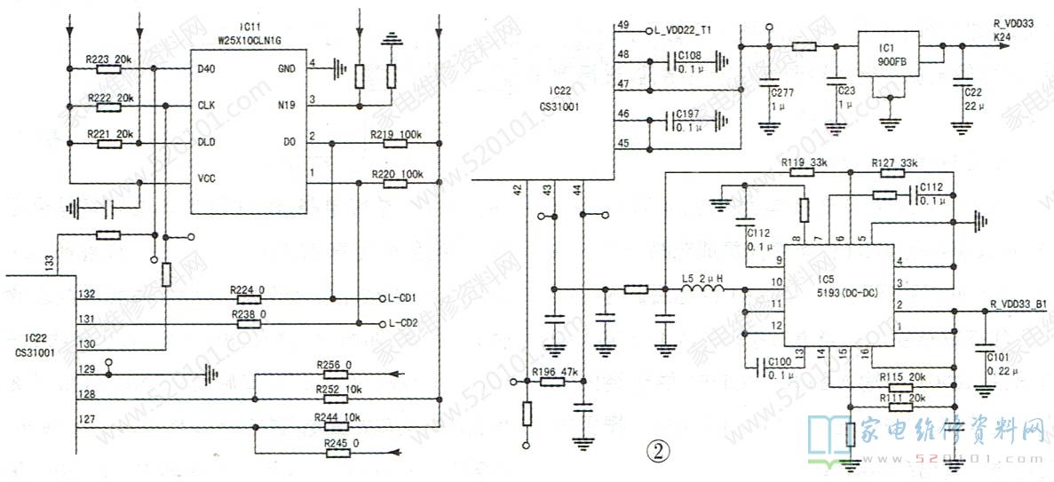

2.时序控制电路
该板的时序控制电路如图2所示,IC1(900FB)是1.8V供电产生IC,IC5(5193)是1.2V供电产生IC,IC11 (W25X10CLN1G)是SPI FLASH,IC22(CS31001 )是时序控制IC。
当电源管理电路正常工作后,R-VDD33先经IC1稳压成L-VDD18,R一VDD33_B1先经IC5变换成L-VDD12_ T1,然后供给IC11及IC22。当时序控制集成电路IC22的各供电引脚得到相应的供电后,IC22内部电路复位,外围的晶振IC13振荡,内核电路启动工作( 会运行IC11内部的程序),之后在IC信号(127、128脚)的控制下进入正常工作模式。主板送来的V-by-One信号经I2C内部的缓冲、串行并行变换、格式化(yCbCr到RBG)及输出缓冲后,从相应引脚输出数字视频信号、同步信号及时钟信号,经CN2、CN3送往行、列驱动电路,最后送给TFT,显示出图像。

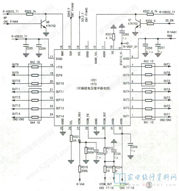

3.伽马电压缓冲电路
该板伽马电压缓冲电路如图3所示,IC21(1572 )是可编程伽马电压缓冲器。当电源管理电路给IC21的8、31、32脚送来R-VAA1供电,给17脚送来R-VDD33_ T1供电后,I2C (14、15脚)、NWR(16脚)、A0(10脚)信号的控制下,IC21内部电路工作;在⑨、12脚信号的控制下,①~⑦、18~24脚输出伽马电压给源极驱动电路,以进行伽马校正。

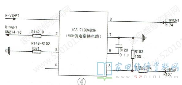

该板VGH供电变换电路如图4所示,IC8(7100ABSH)是vGH供电变换集成电路。IC8的⑤脚得到R-HVAA1供电后,内部电路工作在默认状态。当IC8⑧脚输入L-GVONI信号后,IC8①脚输入的R-VGHF1供电经内部电路变换,从②脚输出R-VGH1供电,为栅极驱动电路的输出缓冲器供电。
1.黑屏
首先检查主板来的V-By-One信号是否正常,然后检查电源管理电路各输出供电是否正常(若某供电异常,则需按照前面介绍的方法进行检修),接着检查IC22的R-VDD33、 T1 (测C142或C143上的电压).L-VDD18 (測IC1的输出脚或R29上的电压)、L-VDD12、 T1(测IC5的①脚或L5上的电压)供电是否正常,IC22的③、④脚外围的晶振电路IC11及其外围电路、IC22的127、
128脚的I2C总线电路IC11及其外围电路是否正常,再接着检查IC21 (⑧、31、32脚的R-VDD3_T1供电,17脚的R-VAA1供电,14、15脚的PC总线16脚的nWR 、10脚的A0、⑨脚的R-VREF_G1/缓冲器使能、12脚的BANK SEL/槽选择)、IC8及其外围电路(⑤脚的R-HVAA1供电,⑧脚的L-GVON1信号,①脚的R-VGHF1供电)是否正常,若仍不正常,最后代换IC22。
2.白屏
首先检查主板送来的v-By-One信号是否正常,然后检查电源管理电路各输出供电是否正常(若某供电异常,则需按照前面介绍的方法进行检修),接着检查IC22的R-VDD33、 T1(测C142或C143上的电压)L-VDD18 (测IC1的输出脚或R29上的电压).L-VDD12、T1 (测IC5的10脚或L5上的电压)供电是否正常,紧接着检查IC11、IC21、IC8及其外围电路是否正常,若仍不正常,最后代换IC22。
