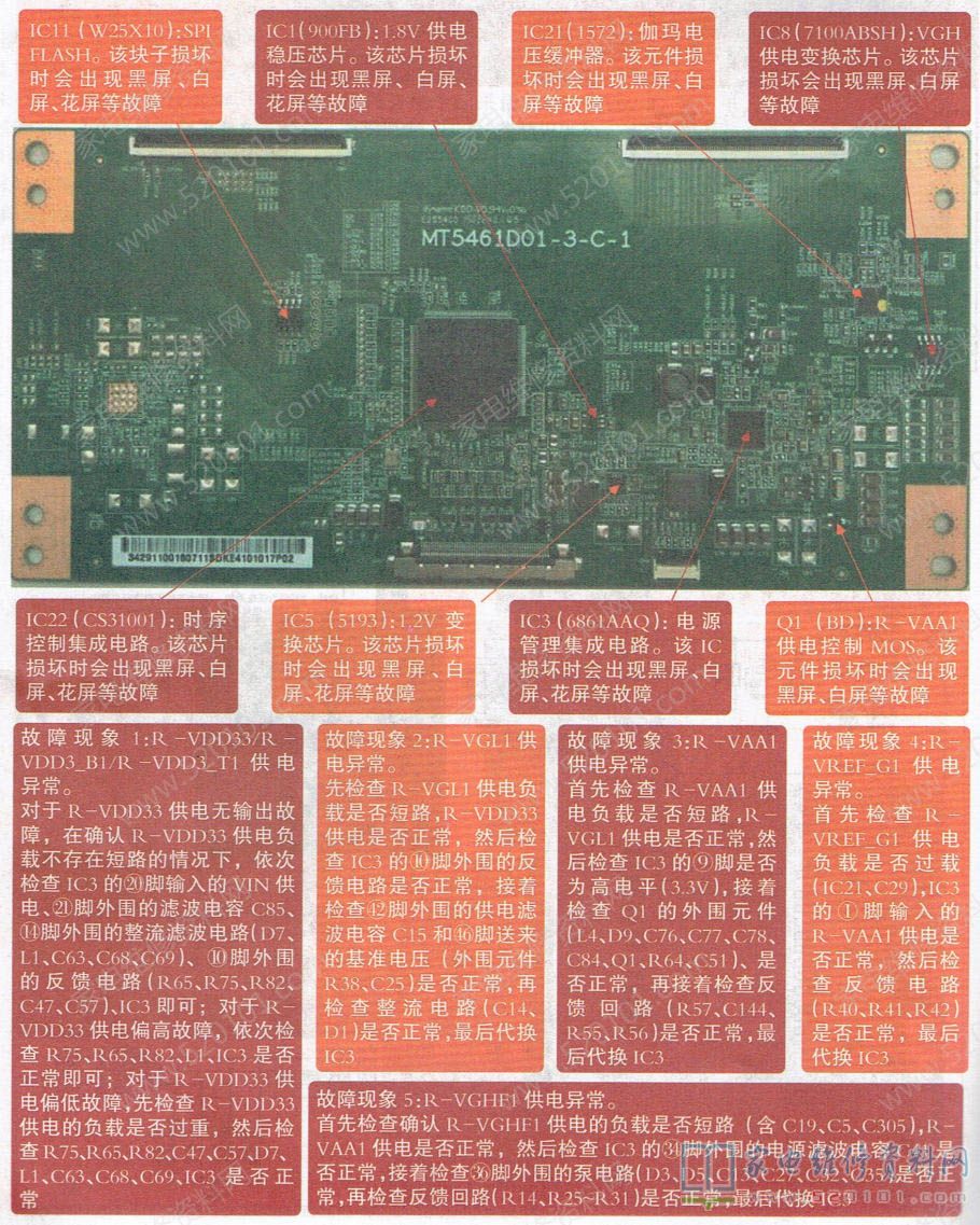

MT5461D01-3-C-1逻辑板故障维修图解
