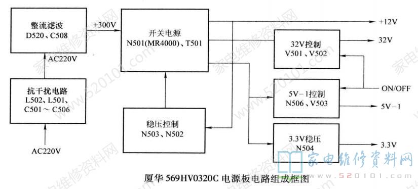

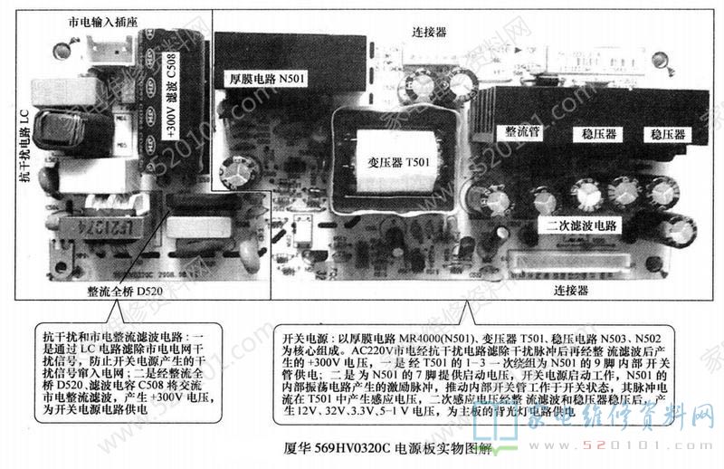

厦华液晶彩电569HV0320C电源板,采用新型厚膜电路MR4000,为主电路板提供12V、5V、3.3V、32V电压,应用于厦华LC-19HC56、LC-22HC56 等液晶彩电中。厦华569HV0320C电源板实物图解如图1所示;电路组成框图如图2所示。

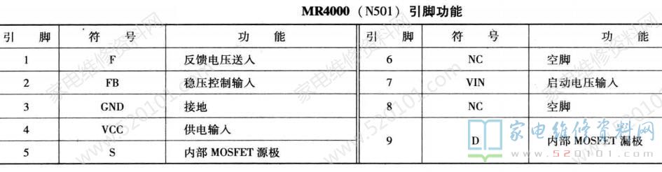

该电源板由厚膜电路N501 ( MR4000)、开关变压器T501、取样误差放大电路N503 (LM431A)、 光耦合器N502 (PLC621-GB) 等组成,输出32V、12V、 7.5V、3.3V电压,其中7. 5V电压再经5V电压形成电路产生5V电压,通过连接器X502~X504向主电路板和背光灯电路提供电压。开关机控制采用控制32V和5V-1电压输出的方式。接通市电电源后主电源首先工作,产生32V、12V、7.5V、3.3V电压,其中3.3V为控制系统提供电源,二次开机后,开关机控制电路控制稳压电路N506和V501,其中7. 5V电压经N506产生5V电压,32V电压经V501输出,通过连接器X502 ~ X504向主电路板和背光灯电路提供电压,进人开机状态。该电源板在开关电源一次侧设有保护电路,具有过电流保护、过电压保护功能,保护电路启动时,迫使开关电源停止工作。该电源板的集成电路MR4000 (N501) 引脚功能见表1。

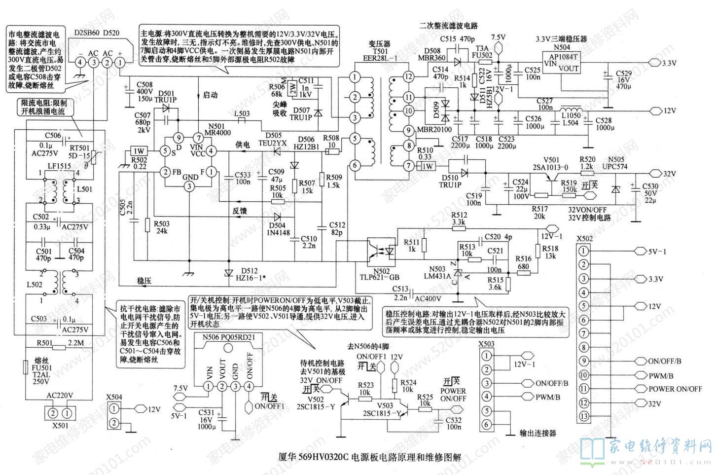

厦华569HV0320C电源板发生故障,主要引起开机三无、指示灯不亮故障。可通过测量熔丝是否熔断、测量关键点电压的方法进行维修。
1.熔丝熔断
测量熔丝FU501是否熔断,如果已经熔断,说明开关电源存在严重短路故障,一是检查市电输人电路的C503、CS01、C504、C506和整流滤波电路的D502、C508是否击穿漏电;二是检查电源厚膜电路N501内部开关管是否击穿,如果击穿,进一步检查N501的9脚外部尖峰脉冲吸收保护电路D507、R506、C511、C507 是否开路失效,检查N501的5脚源极电阻R502是否连带损坏等。避免更换N501后,再次损坏。
2.熔丝未断
如果测量电源有12V和7.5V、3. 3V电压输出,但无5V-1和32V电压输出,则故障在待机控制电路V503、V502 和N506、V501 。如果测量开关电源二次侧各路均无电压输出,则故障在主开关电源,一是测量N501的9脚和7脚有无300V电压,无300V电压,排除市电输人和整流滤波电路开路故障;二是测量N501的4脚有无VCC工作电压,无VCC工作电压,检查4脚外部的R508、D505、 C533、 C509 供电电路;三是测量N501的外部元器件,外部元器件正常,更换N501(MR4000);四是检查T501二次整流滤波电路是否发生短路漏电故障,造成开关电源过电流保护电路启动。厦华569HV0320C电源板电路原理和维修图解如图2所示。
