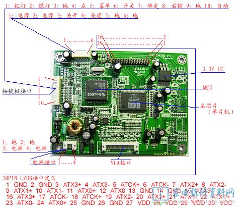

鼎科ZAN3SL 双LVDS驱动板详细说明
2020-01-12
作者:佚名
2461
鼎科ZAN3SL按键接口定义:1、红灯;2、绿灯;3、地;4、左;5、菜单;6、开关;7、确定‘8、右键;9、地;10、自动
