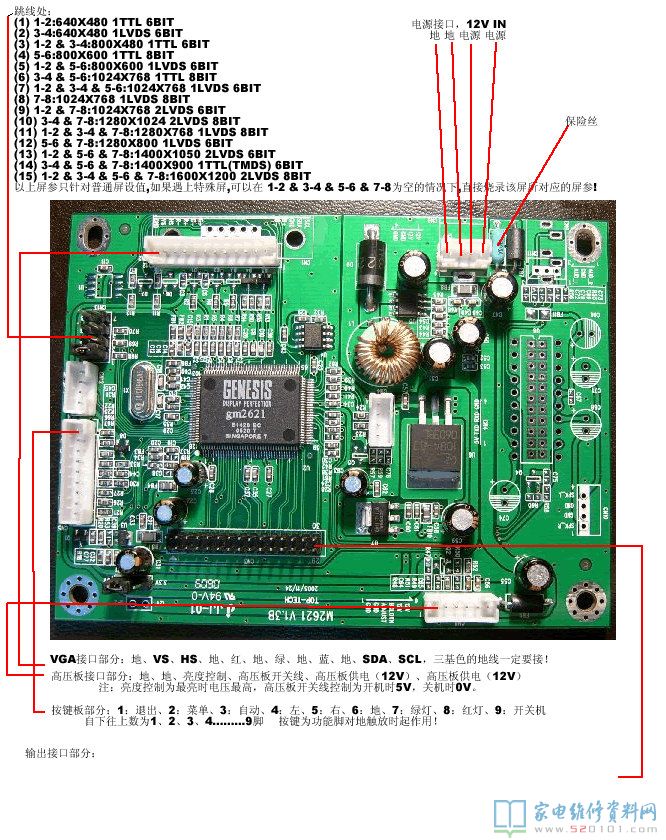

鼎科2621驱动板详细说明
2020-01-12
作者:佚名
2706
备注:以下屏参只针对普通屏设置,如果遇上特殊屏,可以在1-2&3-4&5-6&7-8为空的情况下,直接烧录该屏所对应的屏参。
