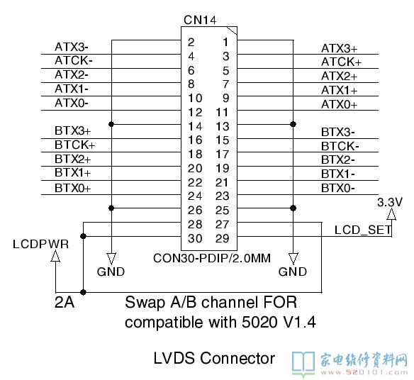

鼎科驱动板30PIN 双LVDS接口定义图
