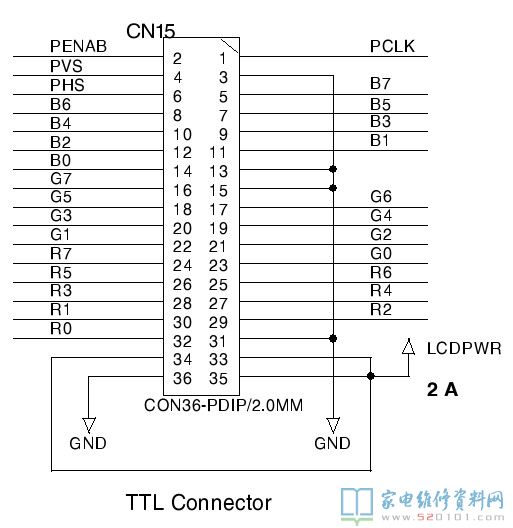

鼎科驱动板所有36PIN TTL接口定义图
