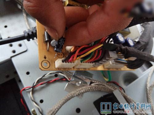

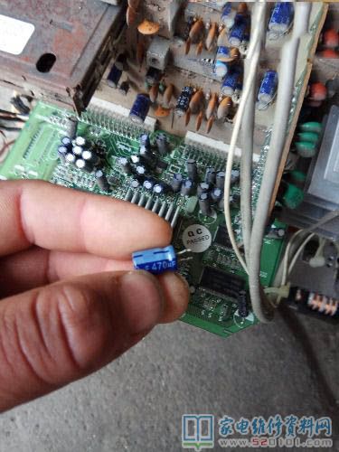

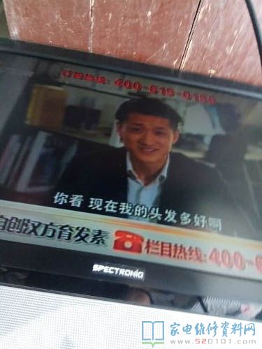

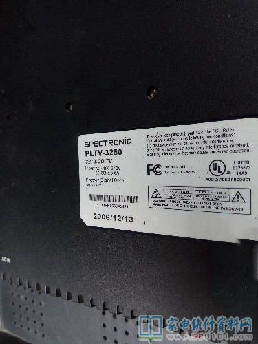

接修一台32出口机,型号是SPECTRONIQ PLTV-3250,故障表现为开机红灯亮,偶尔可以开机。客户说前几天让别的师傅修过,再去找他说是其他故障,不愿给他修。所以拿到我维修部,就像上述的故障。拆开机器,首先分析应该像5V故障,拆机找到5V点一看,果然如此,5V点的电容被换过,看电容220uF/16V。此电容好像从杂牌板子上拆下来的。在29寸高清板上拆个470UF16V,装好开机,故障解除。
