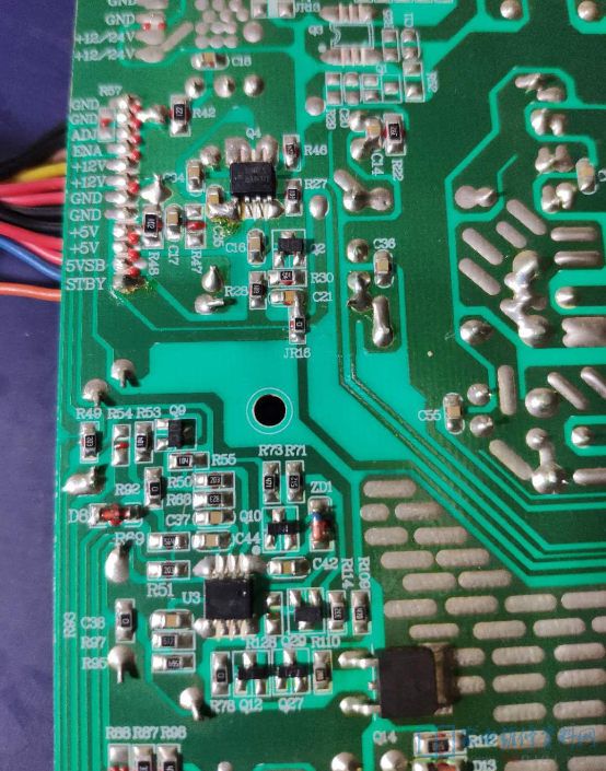

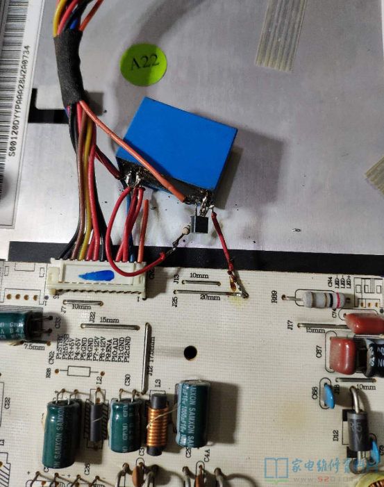

接修一台清华同方LE-32TL1600DC待机后无法开机,关掉总电源开机要迅速用遥控器或是键控二次开机,电视机就可以正常开机工作,一但二次关机久了,或是打开总电源久了再开机电视机就无法开机了。从故障现象看起初以为主板故障,结果开机测试电源才发现估计是电源故障。原来电源到主板的受控5V无论STBY是高电平还是低电平一直不消失,这个5V电压是电源板一个Q4的集成电路输出,Q4原本是12v转5V受控于STBY,估计是它控制部分坏了。由于STBY开机后有高电平变化,于是想到用一个5V继电器加上一个三极管,按照图片链接后电视机修复。
这个电视机正常工作,应该是当电源输出待机5V后,主板STBY给Q4一个控制电压,当Q4输出5V后,主板认为电源板正常工作,于是再输出控制电压让电源板5V消失,这时候假若主板无法让电源板5v消失,主板就无法完成复位动作,也可以理解主板认为电源板有故障,于是就无法开机。
