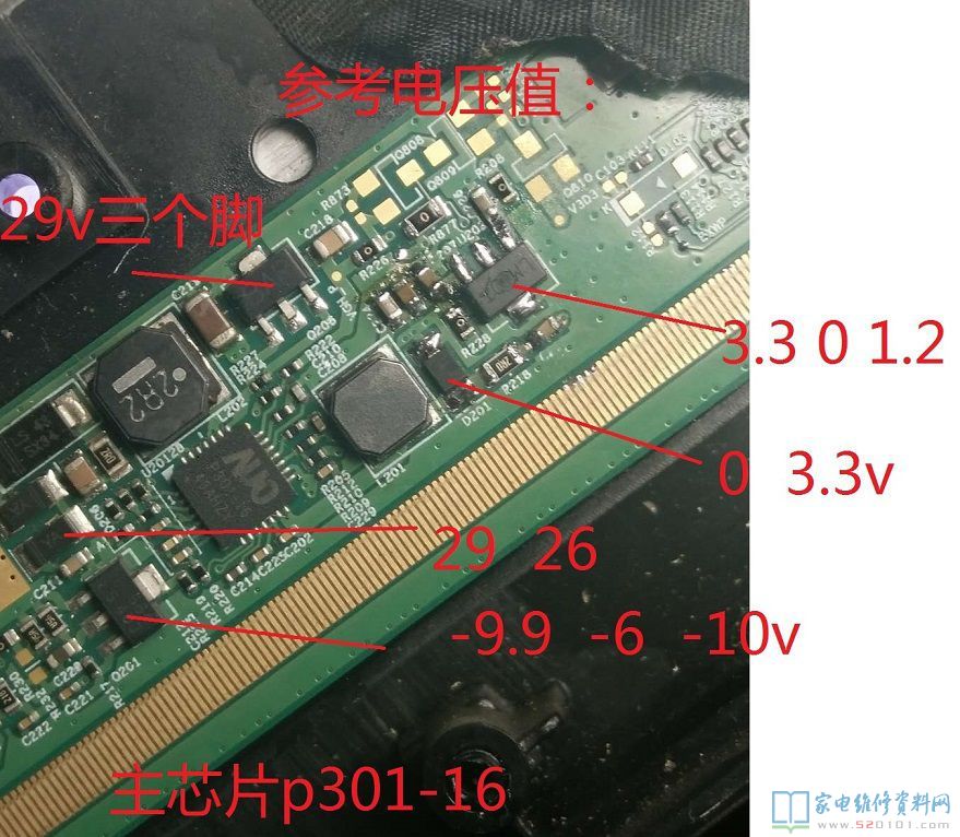

采用AUO友达p301-16逻辑板电压参数(图)

近期拆了一台机器,顺便良出各个点的电压,管脚太密了无法直接测量 只测量外围,具体看下图。
