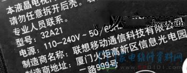

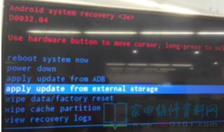

最近本人接修到好几次联想32A21智能电视卡画面故障,一般升级程序即可成功解决。首先要准备联想32A21的刷机包,将刷机的程序拷入到U盘,如果无法识别你的U盘的话,请用sd卡。然后在电视机待机的状态下按住电源20秒不放,即可进入刷机页面。
