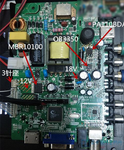

这组装3合1的板找不到图,仔细分析能使次级主电源直接短路的元件应该不多,感觉各个DC转换电路和其负载可以先排除,滤波电容大多是失效,整流管已排除,最值得怀疑的应该是背光升压管,拆下背光升压管PA110BDA后,负载短路排除,手头只有4N25,但他们参数相差有点大。

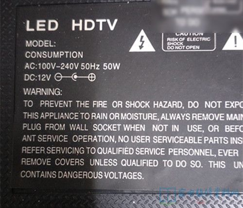

通电测试背光驱动芯片OB3350的输出2脚电压10V,无疑这芯片也殉职了,翻箱倒柜也没找到此芯片,继续往前查背光供电18V,这应该是正常范围,但在打开后背时却看到DC是12V的,以为此机有外供电,电视是单组供电,感觉12V有点高了,不过找遍了每个角落却没有外供电插座。查了下开关电源也没异样,维修陷入困境。
好在TAO宝里面的这个宝贝价钱合理,不瞎操心了,换板!我作出了“大胆的决定” ,另外OB3350,PA110BDA也在入手中,几天过去OB3350已到货,其它快递小哥还在赶路中,奇葩的用户说好要等几天,他却一天两头催。 没法又拿起板子来研究,上OB3350前肯定要先测一下它的供电脚电压是否正常,测的结果12V,这正常啊,又测整流后电压18V,看来这供电是经DC转换电路的。
焊上OB3350,2次开机红转绿灯后,测2脚电压一个脉冲,看来应该正常,场效应管没到手,就先用4N25临时代一下,换上LED发光。
	        3合1到后仔细观察这电视开关电源是两组供电的,一组18V供背光,一组由MBR10100肖特基二极管输出12V供屏,CPU等。
        开关变压器输出5脚,左边两脚线路板连一起,右边两脚线路板连一起,中间一脚是地,因为我坚定不移的相信铭牌上的12V,误以为两二极管是各接左右两边全波单组整流,3针座是预留外供电座,MBR10100是防止外供电正负接错保护二极管,把本来平坦笔直的路整的上下起伏,弯弯曲曲。
