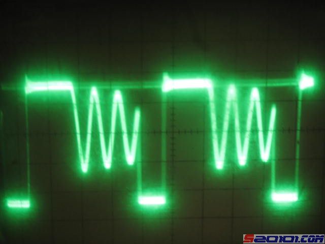

3.软开关:开始于二十世纪七十年代研发的DC-DC功率变换器技术,所谓的"软开关"是指功率管的开通或关断时,器件上的电压或电流等于零,从而开关损耗为零.应用谐振原理,使开关变换器的开关管中的电流(或电压)按正弦或按准正弦规律变化,当开关管电流自然过零时使开关关断;或开关管电压为零时,使开关管导通,简称ZCS或ZVS.考虑到成本问题,在彩电中应用的是不完全(不对称)谐振技术,即准谐振,简称ZVS-QRC,它仍然具有较小的电磁脉冲(EMI)干扰和较高的效率.彩电中最早应用QRC技术的有TDA4601,不过受当时的设计水平和双极功率管的器件的限制,应用不是很成功.QRC技术与双极管结合较为成功的是STRS6700系列厚模IC电源.由于双极管基区存在较多的载流子,开关速度较慢损耗大不是很理想,当二十世纪九十年代V沟道功率场效应管器件技术成熟后,双极功率管在高频的QRC技术应用中已彻底退出.场效应管QRC技术的电源变换器具有很高的性价比,高频化后变压器的体积小成本低.在彩电单端反击式电路中应用的ZVS-QRC的电压工作波形的脉冲宽度和工作频率是随输入电压和输出负荷不断变化的.彩电中常见的有STRM.STRF.STRG. STW.KA5Q.FSCQ.TEA1507电源电路.

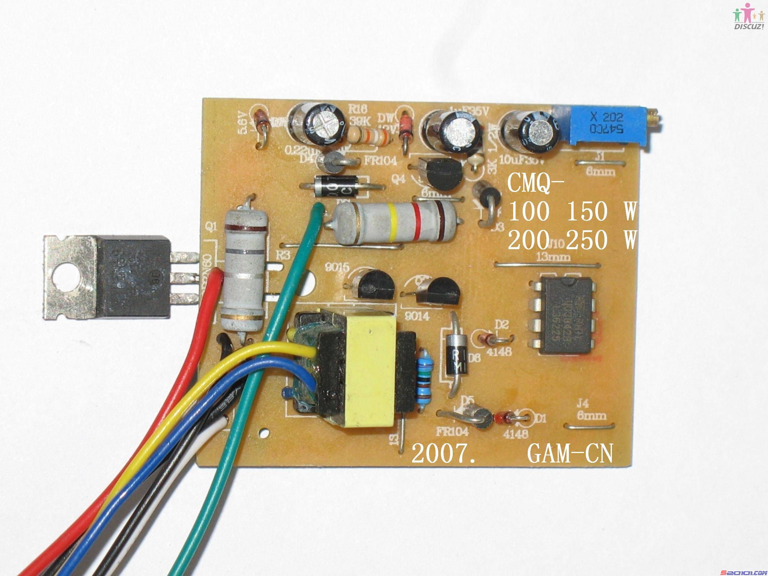

二. 高安美GAM QRC(准谐振)超级开关电源模块的工作原理与设计简介
1.基本的电路原理是ZVS-QRC,与彩电中现在常见的STRM.STRF.STRG.STRW.KA5Q.TEA1507完全相同,效率及电磁脉冲(EMI)干扰也基本相同,代换时外围谐振电路元件参数一般无须修改,当代换非QRC的电源时,整体升级为QRC效率有提高。因ZVS-QRC是变频的,因此能自动适应很多不同谐振参数的变压器而正常工作。 [Page]
2.过载保护:GAM在模块的设计中引入了最大输入峰值功率Pin的概念.当输出电压为一固定值后,电源变换器的最大输入峰值功率Pin将受到限制,如果输出端有故障超过输入峰值功率Pin,输出电压会下降,Pin会变小,并且采用了50W小功率间隔设置,分为100W.150W.200W.250W,从而保证了模块在输出端有故障时不会超出功率极限而烧毁.类似TDA4605的效果.
3.抗进线+300V电源主滤波电容失容设计:在25吋150W以上的机型中,现有的电源电路易因主滤波电容容量变小或脱焊烧毁开关管.GAM的模块设计有+300V主滤波电容失容的检测保护电路,+300V主滤波电容失容时使模块处于小功率工作状态,从而保证了模块不超出电源的发热极限而烧毁.
4.抗大电流烧毁设计:当变压器的磁芯碎裂,以及行+B整流管或其并联的小电容击穿短路时,在25吋150W以上的机型中,现有的电源电路也易烧毁.GAM在模块设计中采用了大电流高速检测关断方案,当开关变压器磁芯碎裂,以及行+B整流管或其并联的小电容短路时不会烧毁模块.
5.抗反峰电容(谐振电容)失容设计:V沟道场效应管的一个特点是会产生脉冲雪崩效应,GAM的模块设计充分研究了这一特性,当反峰电容(谐振电容)失去容量后,不会象其他的电源一样击穿开关管,只会在屏幕上看见有点状干扰线。现有的很多电源失容后会烧毁。
6.降压待机设计:GAM模块的降压待机电路与现有的模块及大部分电视机电路不同,一般会处于约200Hz间歇.18KHz工作的状态.可以适应8-95V的待机电压,待机电压由输出级稳压反馈控制,与模块本身无关.
7.行+B负载短路电流输出限制:现有的具有降压待机功能的模块,在行+B短路时容易产生大电流烧毁行+B整流管.GAM的模块设计采用了在行+B负载短路时处于微弱的工作状态,从而不会烧毁行+B整流管,以免屡损行+B整流管。

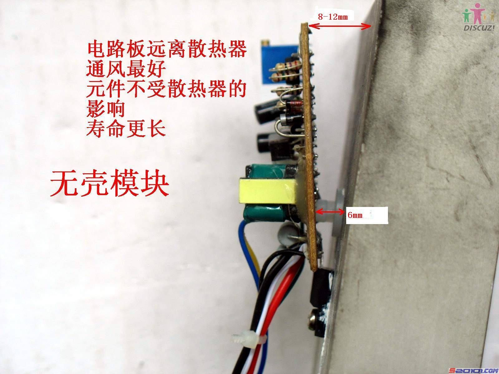

9. 可靠性长寿命设计:除了上述的高抗损设计及采用优质元器件外,电源的可靠性工作时间与电源的热设计有最直接的关系,控制部分的元器件的温升越高性能急剧下降寿命大大缩短,以功率厚膜IC为例它的寿命就不如控制IC与功率管分离的寿命长。本模块采用开放式直通通风道,且场效应功率管发热体远离电路板元件,壳体采用具有良好散热性能的非燃性铝合金板,因此工作时控制部分的元器件具有较低的温升,从而保证了模块低温升长寿命。
