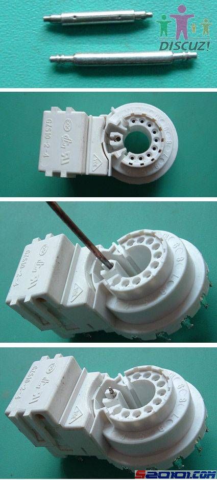

显象管断脚(针,往往齐根而断,如聚集脚)现象虽不很常见,但家维网上也见到过多例发贴的,遇到者有的不知所措,有的放弃,也有各施各法. 下面来说说我的处理方法,好几年前用过两次了,效果好而快,最长的到现在已用了几年.
到钟表店找一支长短适宜的表销子(表耳),将管座聚集脚孔用尖锥略为扩张一下,将表耳插进去,使之凸出约3 MM,再插入显象管,OK,由于表耳端头有弹性可伸缩,接触可靠,如图所示,只需三五分钟,方便快捷。
