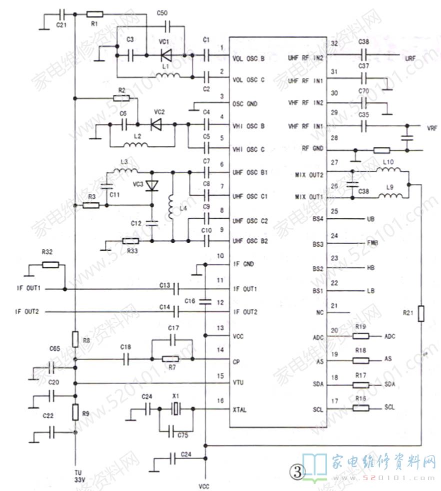

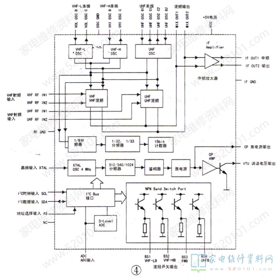

外部只有七只脚,其中①脚为AGC、②脚为AS/CE、③脚为SCL、④脚为SDA、⑤脚为BM、⑥脚为33V、⑦脚为IF,尽管它们和普通高频头的引脚不同,但也要产生波段转换、调谐电压和频率跟踪。其内部只有一个型号为SN761672A的芯片,外围引脚及部分电路如图3所示,内部框图如图4所示。
其工作原理为:(1)波段切换电路:电视机CPU输出的SCL时钟信号和SDA数据信号,分别进行解码处理后,形成控制信号加到高频头的③、④脚,经内部I²C总线接口电路分别控制波段切换电路(四只三极管),由三极管的发射极输出BS1(VL)、BS2(VH)、BS3( FM)BS4(U),其中除BS3省略外,其余分别加到各自的高频放大回路,通过BSX进行切换波段输入(图3中未画出)。(2)频率跟踪电路:IIC总线接口电路同时控制512( 640、1024 )固定分频器,对4MHz晶振频率进行分频,分别产生7.8125kHz、6.25kHz、3.90625kHz三种基准频率加到鉴相器,与来自VHF-L、VHF-H、UHF的振荡频率进行比较,VHF-L、VHF-H、UHF的振荡频率先经过1/33、1/8 和1/32分频,再经过15bit(位)可编程分频器输出送往鉴相器与基准频率进行比较,完成频率跟踪(AFC的工作)。(3)调谐电压:鉴相器产生的误差信号经过放大后加到三极管基极,其集电极通过外接电阻(图3中的R9)和33V电压相连,使集电极输出的电压VTU可以在0V~30V之间变化。此电压分别通过图3中的R1.R2.R3加到本振回路各自的变容二极管,以改变各自的振荡频率,从而使本机振荡频率准确跟踪并调谐。从29、32脚输入的VHF、UHF射频信号,分别通过VHF、UHF混频,再经过中频放大器11、12脚输出,完成整个变频工作。

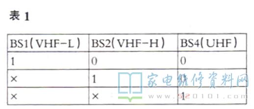

单从高频头的故障而言, 在保证I²C信号正常的情况下,可以从接收信号上进行判断,一般表现为如下四点:(1)晶振开焊,搜台时有噪波点但无任何变化。2)搜台时某一波段信号弱或搜不到信号,一般可检查相应高放管和相应外围二极管及本振电路。(3)波段切换不正常 ,表现为自动搜台时屏幕有三段明显变化,如果异常可检查BS1、BS2、BS4的输出高低电平,如表1所示。
如果各脚正常,可检查本振电路。(4)波段切换正常,但搜不到台,可检查泵电源输出端,自动搜台时测量图3中15脚电压是否变化。

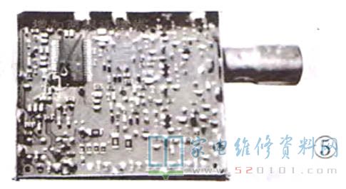

4.检修实例:一台康佳T34SK173型彩电,搜不到任何台,但自动搜台时有明显三段变化,这是在切换波段时产生的变化。说明波段切换正常。检查15脚VTU电压始终为30V。测量33V电压已加入。15脚内部是三极管的集电极,受泵电源控制,波段切换正常,说明I²C总线控制基本正常,应当从集成块外部找故障点。检查外部电阻电容均没有问题,最后发现虽然集成块引脚和线路板焊接良好,但15、16脚通过集成块下面到外围元件的线路不通,使得VTU电压不可改变。解决办法:找两根较细漆包线搭焊在相应连线上,并滴适量松香固定连线。如图5所示,开机搜台,切换频段,一切正常。
高频头的损坏率极低,除受到雷电损坏不可修复外。一般贴片元件制造的线路板连线较细容易断裂,集成块管脚和线路板断裂也较常见,特提醒维修者注意。高频头损坏,买不到相应配件。不妨照此方法逐个测量一下集成块引脚和外围电路的连接情况,不要急于更换。
