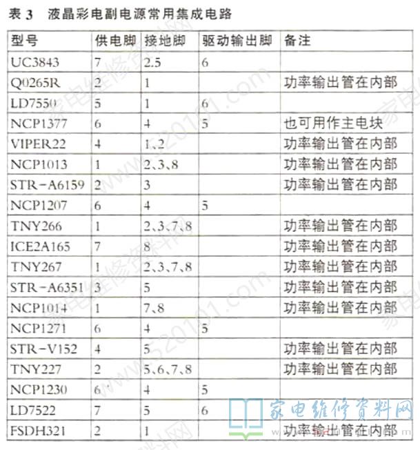

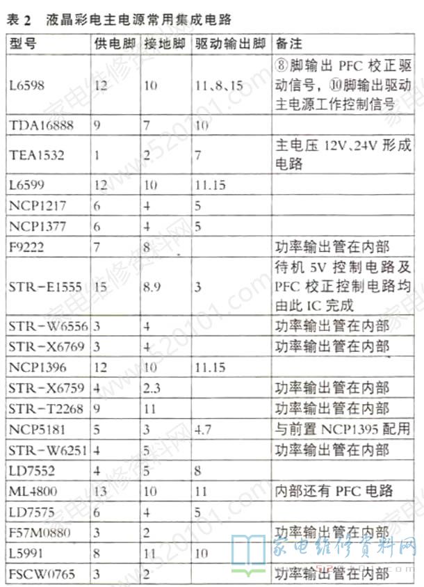

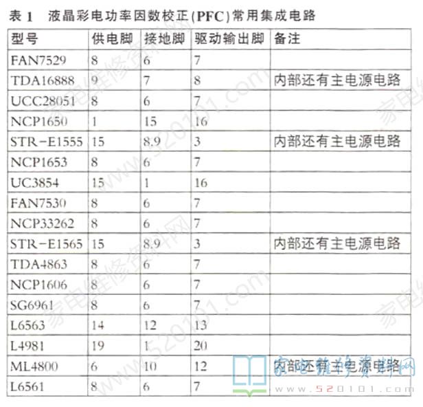

为此,笔者特对液晶电视电源集成电路进行分类,并以表格方式列出其主要引脚及功能,以方便查阅,表1为功率因数校正常用集成电路,表2为主电源常用集成电路,表3为副电源常用集成电路,下面举例说明。
例1:一台创维液晶电视,三无,电源指示灯不亮。分析检修:故障明显是电源所致。打开发现电源热地端有两个集成块,TDA16888、TNY266。查表1、表2得知,TDA16888为主电源和功率因数校正共用集成块,TNY266为副电源集成块,电源指示灯不亮应查副电源。测副电源无输出,最后查出TNY266损坏。
