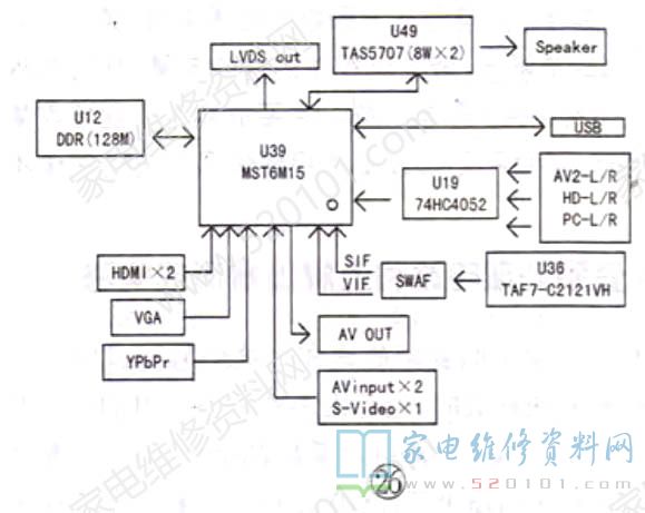

图26为长虹采用MST6M15JS芯片生产的PDP图像和伴音信号处理电路组成框图。该图像和伴音信号处理电路主要由U12、U19、U39、U49四块集成块和高频调谐器U36组成。从电视机相关信号输入接口输入到图像和伴音信号处理电路的信号有射频信号、AV信号、Y/C信号、VGA信号、YPbPr信号、HDMI和USB信号。和液晶电视一样,PDP电视中的图像和伴音信号处理电路也主要由图像公共通道电路、视频信号处理电路、变频和上屏信号形成电路、伴音信号处理电路等几部分电路组成。

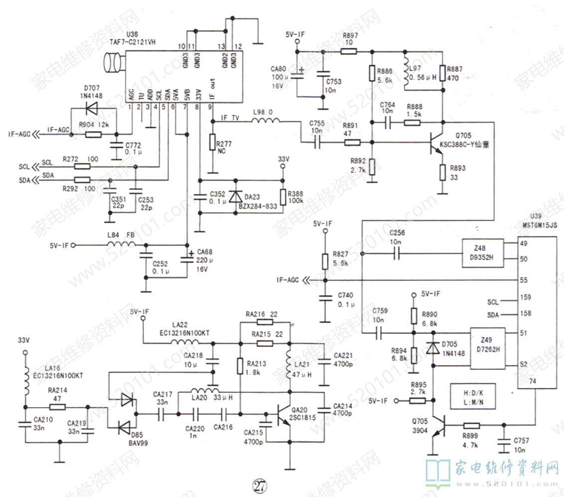

图26中的图像公共通道电路属于独立高频调谐器+非独立中频信号处理电路,主要由高频调谐器U36和超级芯片U39部分电路组成。图27是其电路原理图。从图27可以看出,该图像公共通道电路中的高频调谐器与CRT彩电中采用总线控制的高频调谐器完全相同,工作电压有+5V、+33V,其中的+33V电压由QA20、LA20、CA220、CA216组成的振荡脉冲放大电路产生,该电路产生的脉冲信号经D85整流、CA210、RA214、CA219滤波形成调谐器所需要的+33V电压(注:电路中电感、电容参数不能随便改变,不然将改变振荡频率导致调谐电压不稳出现接收TV节目数量减少或频漂等)。
图像公共通道电路中的前置中放和幅频特性选择电路与普通CRT彩电相应电路无异,也由单管放大器和声表面滤波器组成。公共通道电路中的图像中频放大和视频检波电路完全由超级芯片U39内部相关电路组成。来自高频调谐器的图像和伴音中频信号经前置中放Q705放大后,由声表面滤波器Z48、Z49等元件组成的幅频特性选择电路选择后,分别送往超级芯片U39的的49~52脚,经芯片内部的中频信号放大和视频检波等电路处理后得到视频信号、音频信号。中放AGC和高放AGC等信号。其中,音/视频信号送往音视频信号切换开关,高放AGC电压从66脚输出后送往高频调谐器。
从PDP电视图像公共通道电路的结构看,该部分电路出故障时,所表现出的故障现象应当与普通CRT彩电相同。

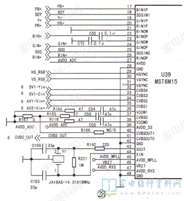

PDP电视的视频信号处理电路通常由非独立的集成块组成,图28为长虹采用超级芯片MST6M15JS生产的PDP电视中的视频信号处理电路的电路原理图。和CRT彩电、液晶电视一样,PDP电视的视频信号处理电路也由视频信号切换开关、Y/C分离、色度信号解调和亮度信号处理等电路组成。从图中可以看出,由超级芯片MST6M15JS组成的液晶电视,其视频信号处理电路完全由芯片内部相关电路组成。来自视频信号输入接口的AV信号、Y/C信号和YPbPr信号从芯片相关脚进入其内部电路后,在芯片内部与图像公共通道电路送来的TV视频信号进行切换,切换选择后的信号经YC分离电路、色度信号解调电路亮度信号处理电路等相关电路处理后,得到YUV信号送往YUV信号切换开关电路与从YPbPr信号输入接口输入的逐行YUV信号进行切换,切换选择后的信号再输往A/D变换电路进行模数转换。
在PDP电视中,视频处理电路输入不同视频信号,输出YUV信号。从信号输入和输出性质来看,该部分电路的作用也CRT彩电、液晶电视中的对应电路相同,其故障表现形式也与CRT彩电一样。主要故障是不能接收某一种视频信号、彩色不正常或接收视频信号时出现图像不稳定故障。

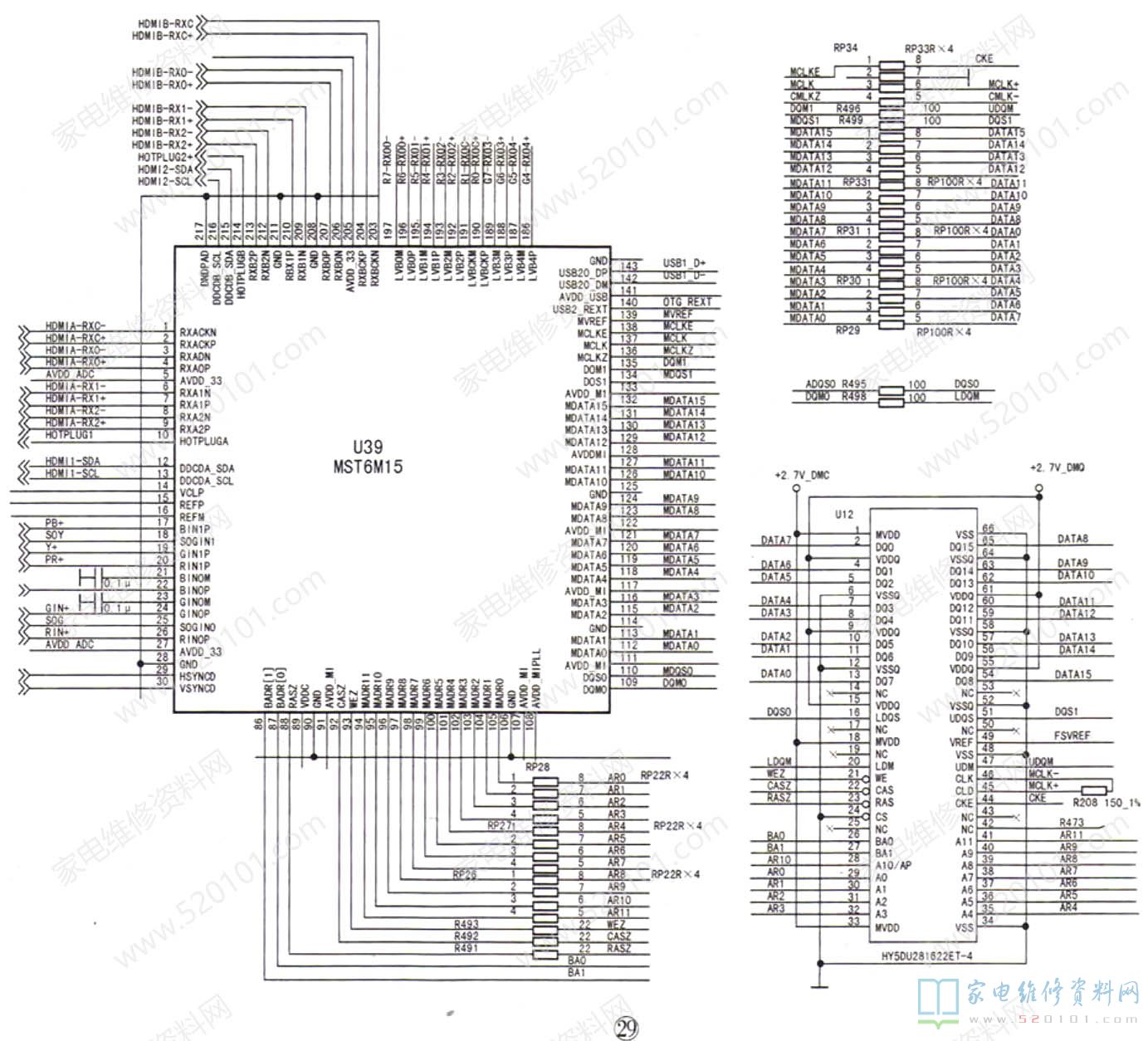

PDP电视中的变频处理和上屏信号形成电路一个非独立的集成块组成的,也有由两个或一个再加一个非独立的集成块组成的。实际电路采用几个集成块,由具体电路而定。长虹采用超级芯片MST6M15JS生产的PDP电视中的变频电路和上屏信号形成电路由U12(帧存储器)和U39内部部分电路组成。电路原理图如图29所示。
在图29中,变频处理电路中的存储器U12采用的是128MB的DDR SDRAM芯片,整个芯片工作完全同步于时钟的上升和下降沿。所有地址和控制输入锁存、数据DATA、数据选通信号及写数据输入都是在CK时钟的上升或下降期完成。内部的数据路径和数据的读取都有非常高的带宽。输入、输出接口采用SSTL 2标准。DDR供电为2.5V。双向数据选通由DQS控制。数据传送有16位,每8位组成一个字节,两个字节的选通由UDQS(控制高字节)和LDQS(控制低字节)控制。列取数时间CAS可程控延迟控制。所有信号控制脉宽均可程控,这也就是说不同的节目源,所有通道指令脉宽是不同的,其运算速度也不同。此DDR内有4个存储区(4个bank),它由RAS控制。DDR运行周期为64ms。
变频处理电路和上屏信号形成电路中的A/D变换电路、变频电路和上屏信号形成电路完全由超级芯片内部相关电路组成。来自芯片内部的视频信号处理电路的YUV信号和从超级芯片U39的①~26、203-216脚输入的HDMI、USB、VGA、YUV(逐行信号)信号,经变频处理电路处理后,得到与输入信号格式完全不同的信号后,直接送往上屏信号形成电路,由上屏信号形成电路形成满足液晶屏要求的上屏信号(LVDS信号)后从芯片的186~197脚输出,然后通过上屏线输往PDP屏上的逻辑板。
值得注意的是,目前生产的PDP电视,大多数变频处理电路中的帧存储器(DDR)与控制系统有关。帧存储器(DDR )在参与变频的同时,又兼容了控制的任务。所以变频集成块与DDR之间的信息传输通道电路中,串联的匹配电阻变质或信号通道有开路都可导致整机出现二次开机不成功、指示灯不断闪烁等故障。
