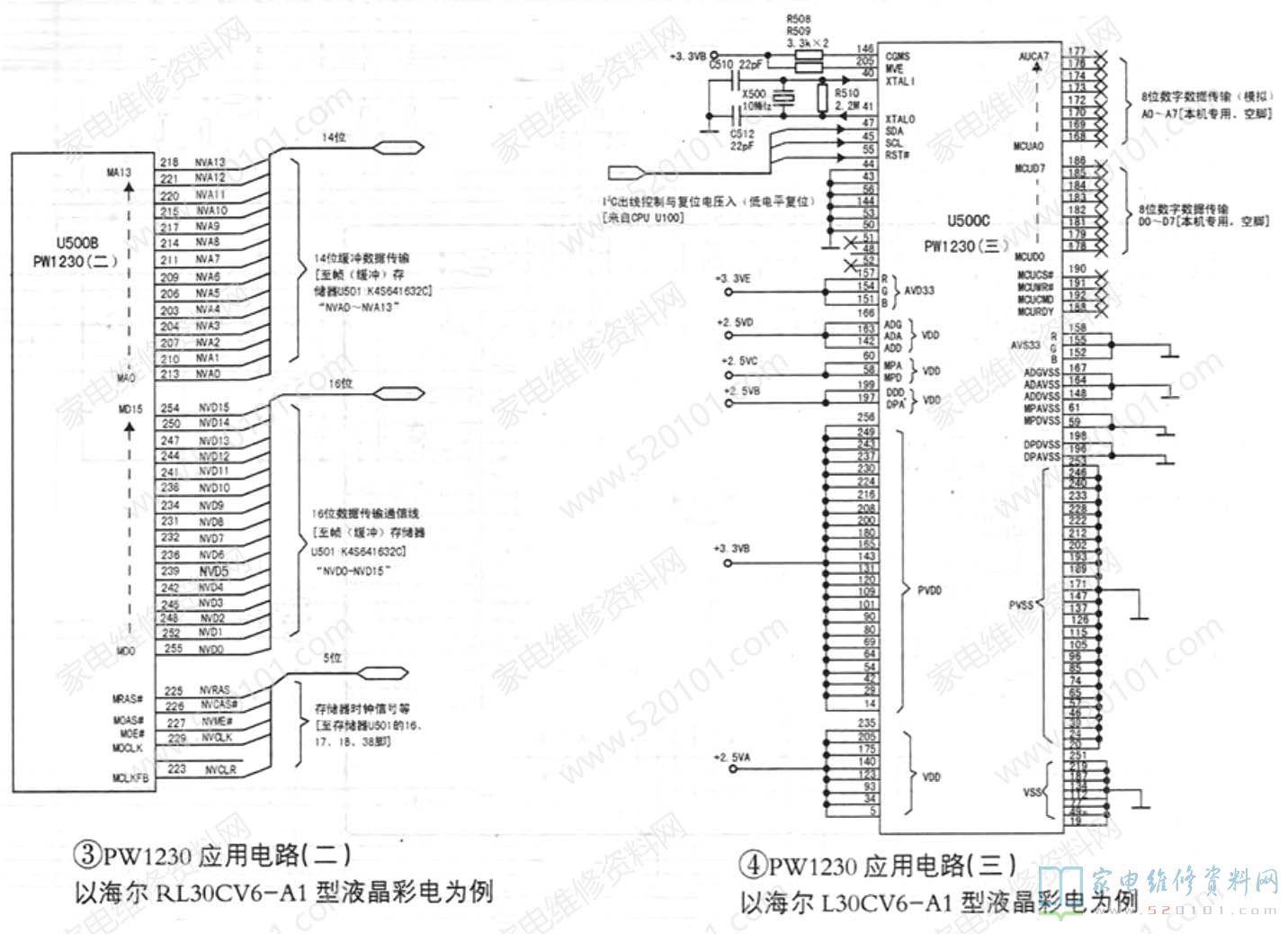

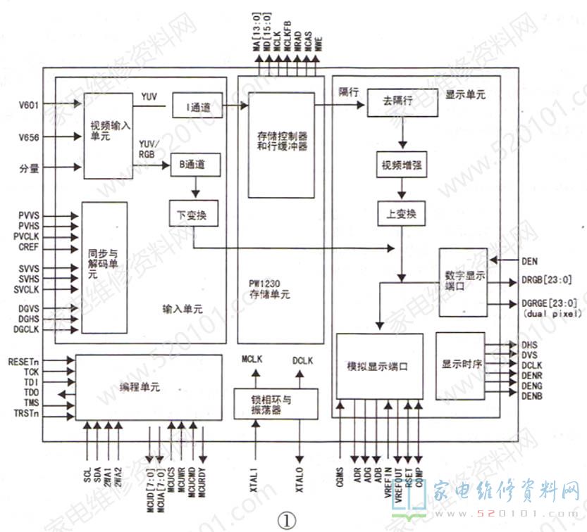

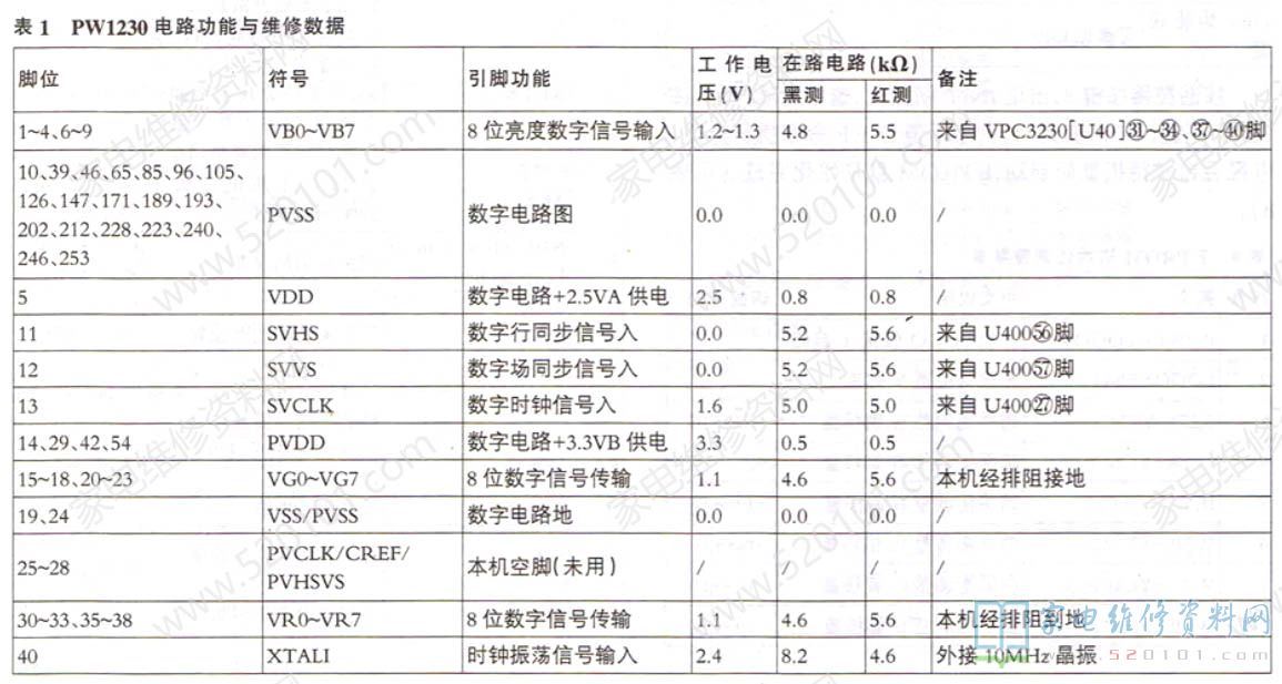

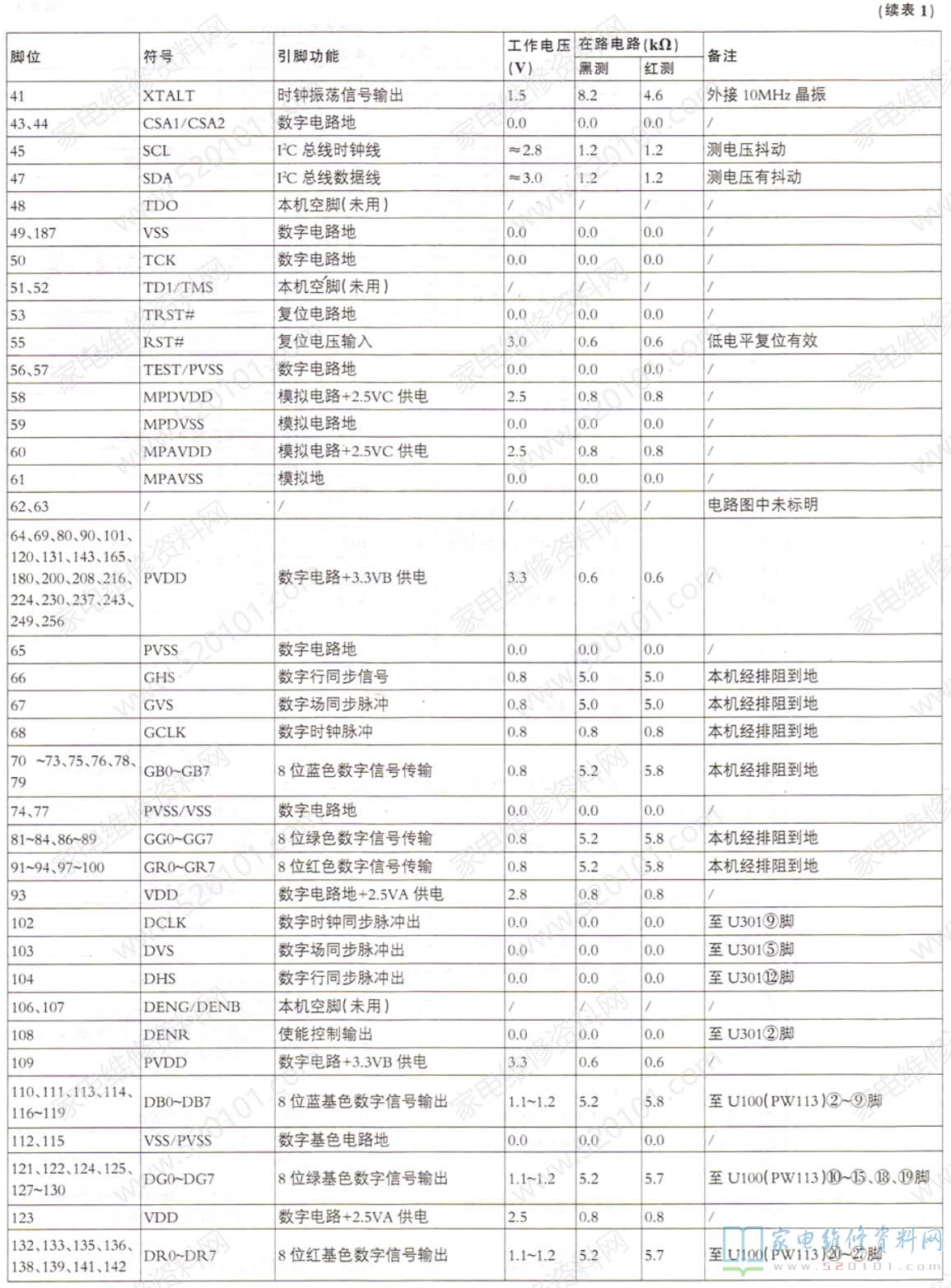

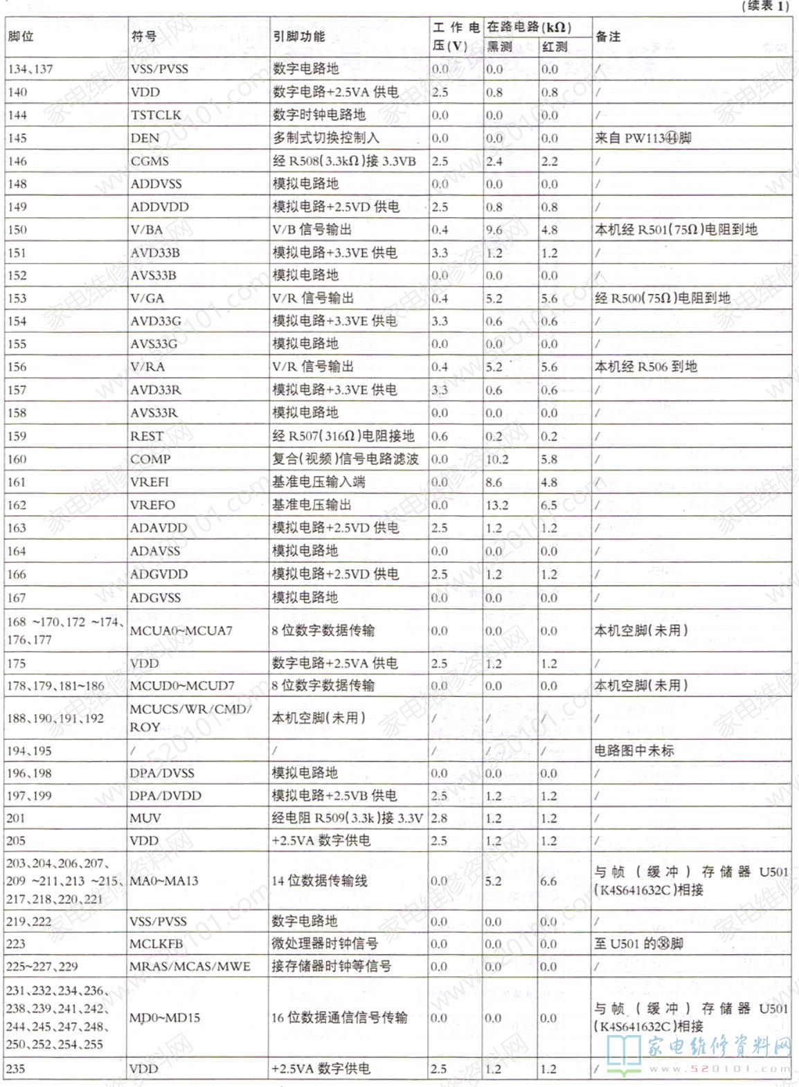

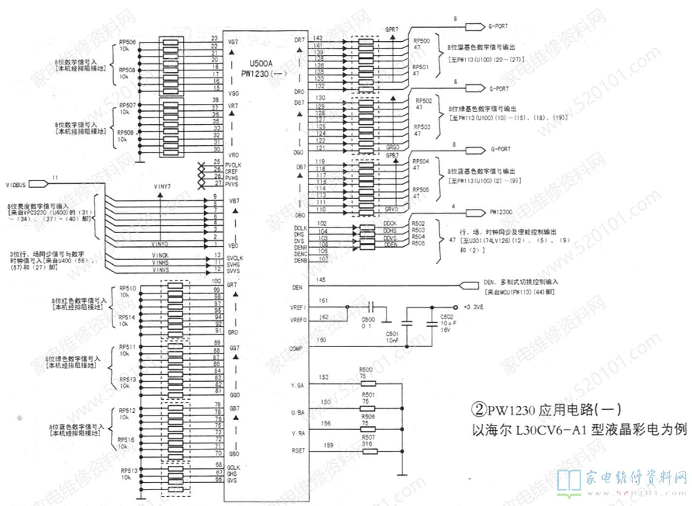

PW1230电路引脚功能与维修数据见表1。内部组成框图见图1。应用电路见图2~图4。
PW1230应用电路如下图(一)所示,以海尔L30CV6-A1型液晶彩电为例。
