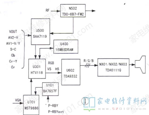

图1是长虹CHD29168数字高清CRT彩电的图像信号处理电路组成框图,从图中可以看出,该CRT数字高清彩电的信号处理电路输入信号与液晶电视的输入信号基本上是相同的,差别仅在其输出信号上,液晶电视输出的是LVDS数字视频信号,CRT彩电输出的是RGB基色信号。在两种不同电视的图像信号处理电路中,到底哪些电路是相同的,哪些电路不同呢?下面让我们按电路功能进行对比分析。

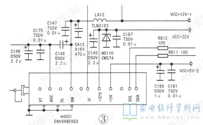

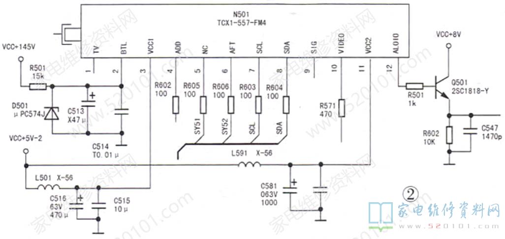

图2是长虹CHD29168数字高清彩电中的图像公共通道电路原理图,图2中的N501(TDQ-6B7-FM4 )为高频调谐器,与液晶电视组合型图像公共通道电路中的高频调谐器电路是不是完全类似?只不过该高频调谐器用在CRT数字高清彩电上,承担的是CRT数字高清彩电中的射频电视信号的处理任务。将图2与长虹LT4018液晶电
视中所使用的高频调谐器进行比较,不难看出两种不同电视机所采用的高频调谐器均为组合型高频调谐器,输入的都是射频电视信号,输出的都是视频信号和音频信号。外电路为高频调谐器加的工作电压也均为+5V和+33V,工作状态也是受控制系统电路输出的I2C总线信号( SDA、SCL )和幅频特性选择控制电压的控制。从电路结构和在电路中所起的作用看,两种结构完全不同的电视机所使用的高频调谐器的型号虽然不同,但电路结构和在电路中所起的作用是完全相同的。
液晶电视中的图像公共通道电路是否只是与CRT数字高清彩电中的图像公共通道电路相同呢?不是。某些液晶电视的图像公共通道电路与普通CRT彩电中的图像公共通道电路是相同的。如海信TLM32E29液晶电视中的图像公共通道电路就与二十世纪九十年代中期生产的普通CRT彩电中的图像公共通道电路极为相似。

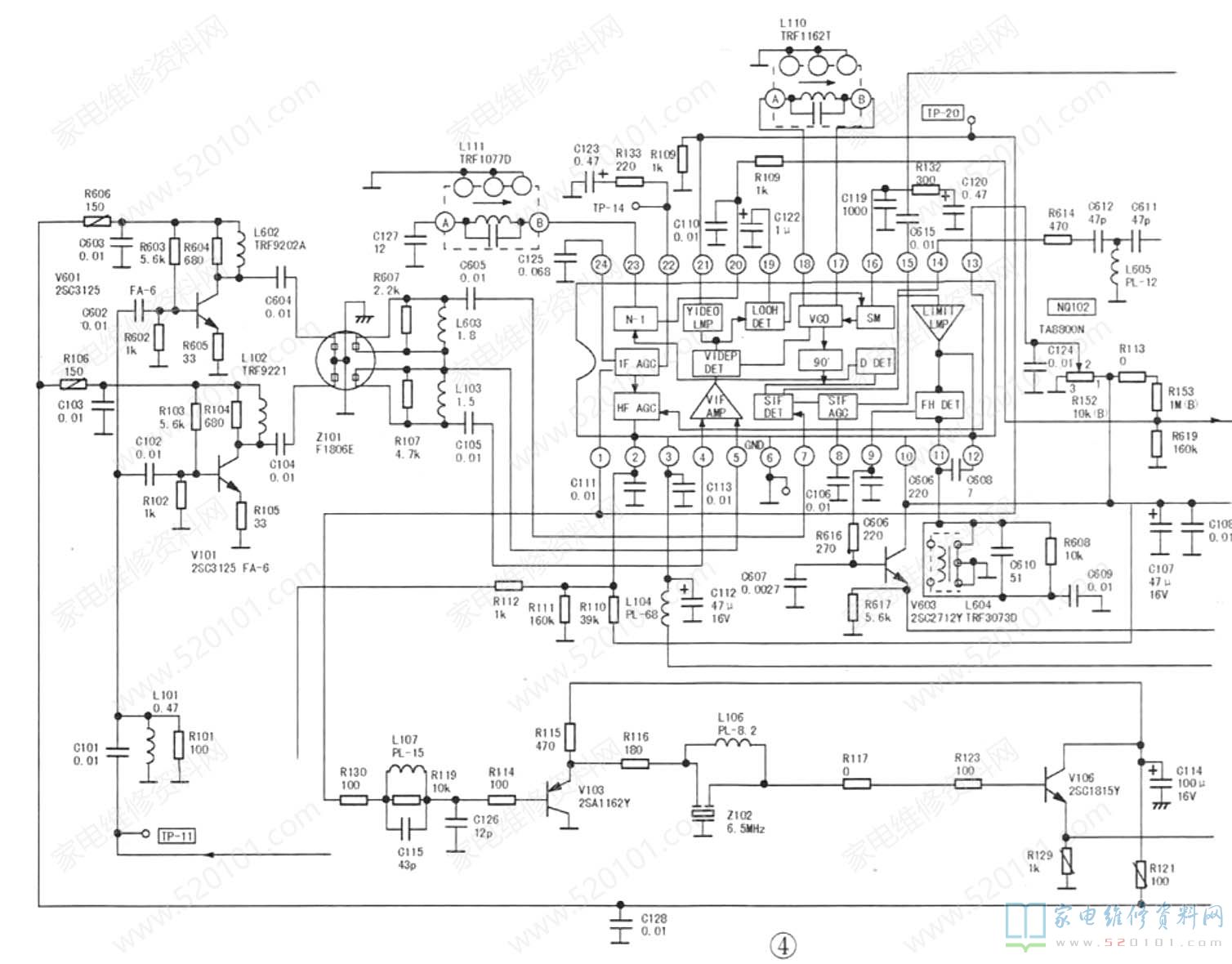

图3 (长虹C2919PV彩电中的高频调谐器)和图4(长虹C2919PV彩电中的图像中频信号放大和视频检波电路)是长虹C2919PV彩电中的图像公共通道电路原理图,将其与海信TLM32E29液晶电视中的图像公共通道电路稍作比较,不难看出,两种产品虽然相距十多年历史,但两种电路在结构和作用上确实极为相似。

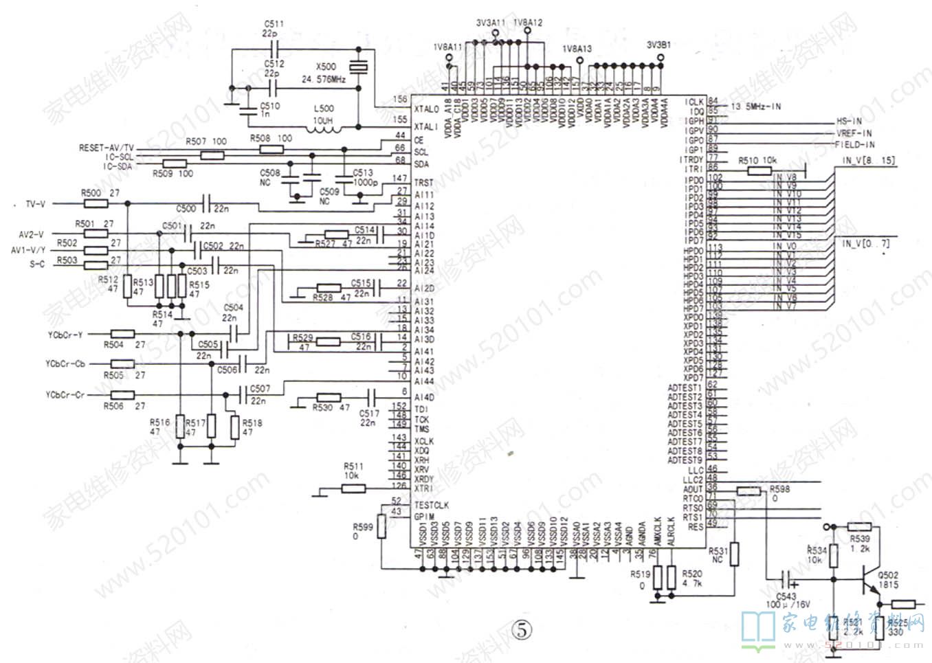

图5是长虹CHD29168型数字高清彩电中的视频信号处理和A/D变换电路原理图。图中电路所采用的集成块为SAA7119。它是一块视频信号处理和A/D变换专用集成块(该集成块与本书第四章第二节中介绍的液晶电视中的视频信号处理和A/D变换专用集成块SAA7117功能基本相同),集成块内部有多个视频切换开关.NTSC/PAL/SECAM三种制式的视频解码电路、自动颜色校正电路、全方位的亮度,对比度和饱和度调整电路、3倍率8bit模数转换器、隔行扫描视频信号自动检测电路、可编程时钟相位校正电路等多个模块电路。其输出格式支持RGB4:4:4、YUV4:4:4、YUV4:2:2、CCIR656等格式。工作状态受控制系统电路送来的总线信号控制。如图5所示,输往该集成块的信号有来自图像公共通道电路(组合型高频调谐器)的TV视频信号和来自视频信号输入接口的AV视频信号、Y/C信号、YCbCr信号,上述输入信号经集成块内部电路处理后,输出的8bit数字图像信号和行、场同步信号送往后续的变频处理电路。

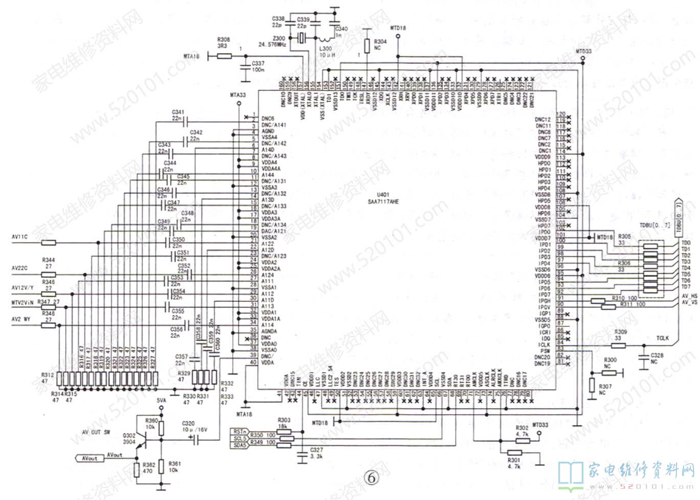

比较一下图5和图6(长虹LT4018型液晶电视中的视频处理和A/D变换电路)的电路,不难发现两种不同电视机中的视频信号处理和A/D变换电路确实基本相同。有些同行可能会认为这两图中电路所采用的集成块本就属于同一系列,功能本来就相同。因此,此例不能说明液晶电视中的视频信号处理和A/D变换电路的电路结构和作用是相同的。真是这样的吗?

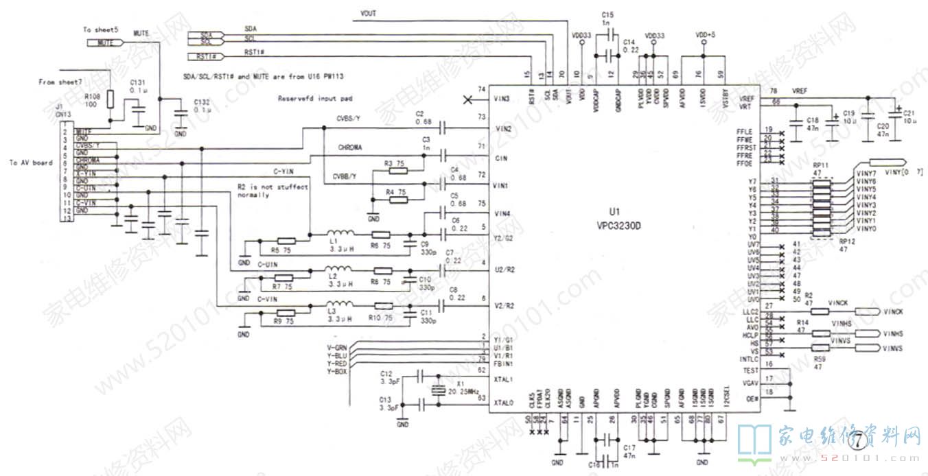

图7是长虹CHD-W300C6型液晶电视中的视频信号处理和A/D变换电路,该电路中所采用的集成块VPC3230D也是一块高性能的单片视频信号处理和A/D变换电路,主要用在液晶电视和CRT数字高清彩电的图像信号处理电路中。该集成块内置高性能自适应4行梳状滤波器、Y/C分离电路、多制式(PAL/NTSC/SECAM)色度解码电路、四路CVBS信号输入电路、一路S端子输入和两路YUV信号输出电路、2路RGB/YUV信号输入电路、快速消隐信号输入电路、高品质A/D变换电路、钳位、AGC电路和多种同步信号处理电路等多个模块电路。从输入信号和输出信号上看,集成块VPC3230D与SAA7117、SAA7119极为相似。这说明在当今的高端电视机中,不论是液晶电视,还是CRT数字高清彩电,其视频信号处理和A/D变换电路的电路结构和作,用都是相同的。

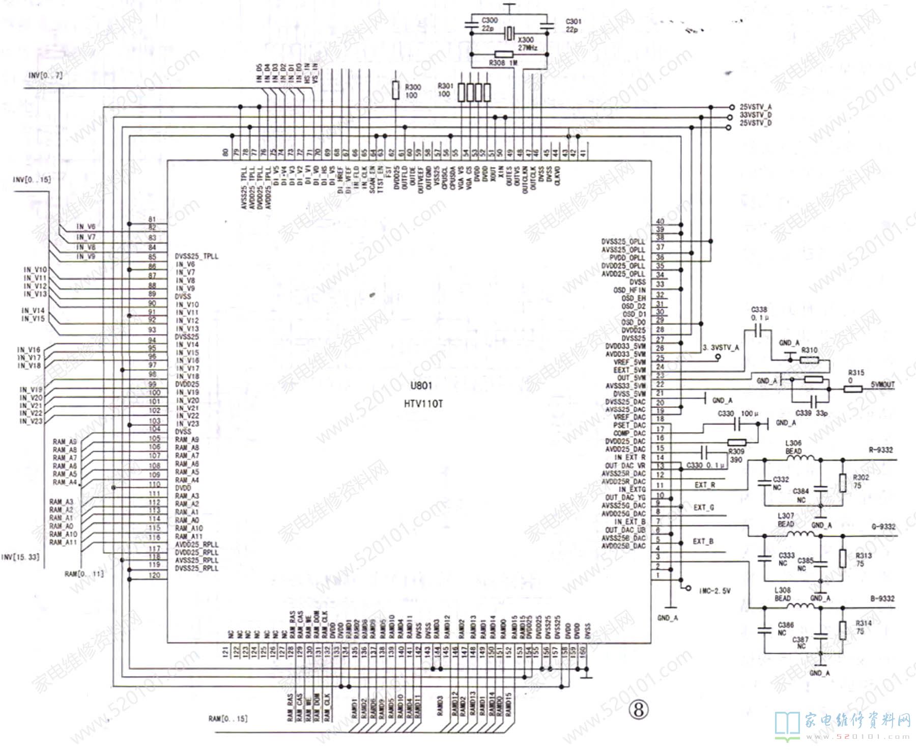

3.变频处理电路与CRT数字高清彩电结构相同液晶电视中的变频处理电路与CRT数字高清彩电相比,虽然所采用的专用集成电路不同,但其电路结构和功能作用上与CRT数字高清彩电却没有什么差别。图8为长虹CHD29168数字高清彩电中的变频处理电路原理图。

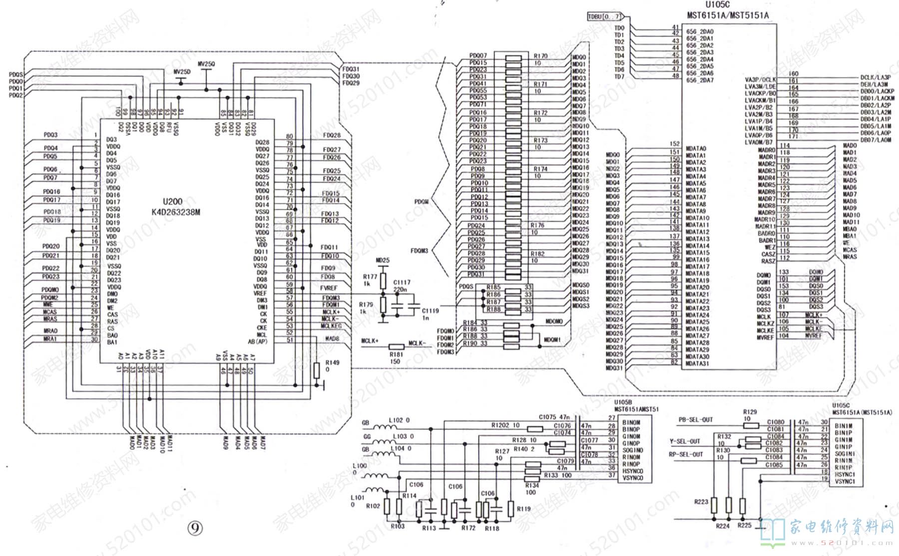

在图8中,集成块HTV118为承担变频处理和D/A转换任务的专用集成块,16MB SDRAM为帧存储器。来自视频信号处理和A/D变换电路的隔行8bit图像数字信号、行场同步信号和来自A/D专用集成电路MST9886的VGA/YPbPr数字图像信号从集成块HTV118的84、85、87~90、92~96、98~102脚进入集成块内部电路后,在帧存储器16MBSDRAM的配合下,首先由其内部的变频处理模块电路进行变频处理,转换成与其输入信号格式完全不同的逐行扫描数字信号后,直接送往D/A转换电路进行数模转换,经数模电路处理后,得到与原信号完全不同的归一化格式的逐行扫描模拟图像信号和行、场同步信号后分别从集成块HTV118的3、7、11脚和46、47脚输出,然后送往后续的RGB信号和行场激励脉冲形成处理电路进行处理。看了图8中的CRT数字高清彩电中的变频处理电路,再对比如图9所示的长虹LT4018液晶电视中的变频和上屏信号形成电路,将不难发现,两种不同电视机的变频处理电路均由专用集成块的部分模块电路和帧存储器组成。虽然在电路原理图上,看到的是外电路输往变频处理专用集成块的信号和变频处理专用集成块输出的信号有所不同,在图8中外电路输往变频专用集成块的信号只有数字图像信号和行场同步信号,而在图8中,外电路输往变频专用集成块的信号不仅有数字图像信号和行场同步信号、还有VGA信号、HDMI信号、YPbPr信号。
在其输出信号中,图8中的电路输出的是模拟RGB基色信号,而在图9中,输出的则是LVDS信号。但实际上,两种电路在变频处理电路部分是没有区别的。输入信号的不同,只不过是图9所示电路中的变频处理集成块的内部模块电路增加了A/D变换电路,用于对从集成块相关脚输入的VGA信号、HDMI信号、YPbPr信号进行A/D变换而已,输出信号的不同,又只不过是在进行集成电路设计时,为了满足后续电路的需要,将集成块内部的D/A转换电路换成了LVDS上屏信号形成电路。
应当说在采用了变频处理技术的不同类型的高端彩色电视机中,变频处理电路所采用的帧存储器的集成块型号虽然在不同的电视机中有所不同,但帧存储器的电路结构和在电路中所起的作用是完全一样的。都是在变频处理集成块输来的控制信号控制下,对变频集成块送来的数字信号进行动态存储和送出。从前面的分析中,既然得出了液晶电视和CRT数字高清彩电变频处理电路的结构、作用相同的结论,那么,从故障机理上讲,相同电路结构和相同作用的电路出故障时,其表现出来的故障现象应当是完全一样的。因此,在对液晶电视故障进行维修时,如果发现电视机表现的故障与CRT数字高清彩电变频处理电路损坏所表现出来的故障一致,其故障范围一定在它的变频处理电路上。 4.开关电源与CRT彩电开关电源的电路结构相同

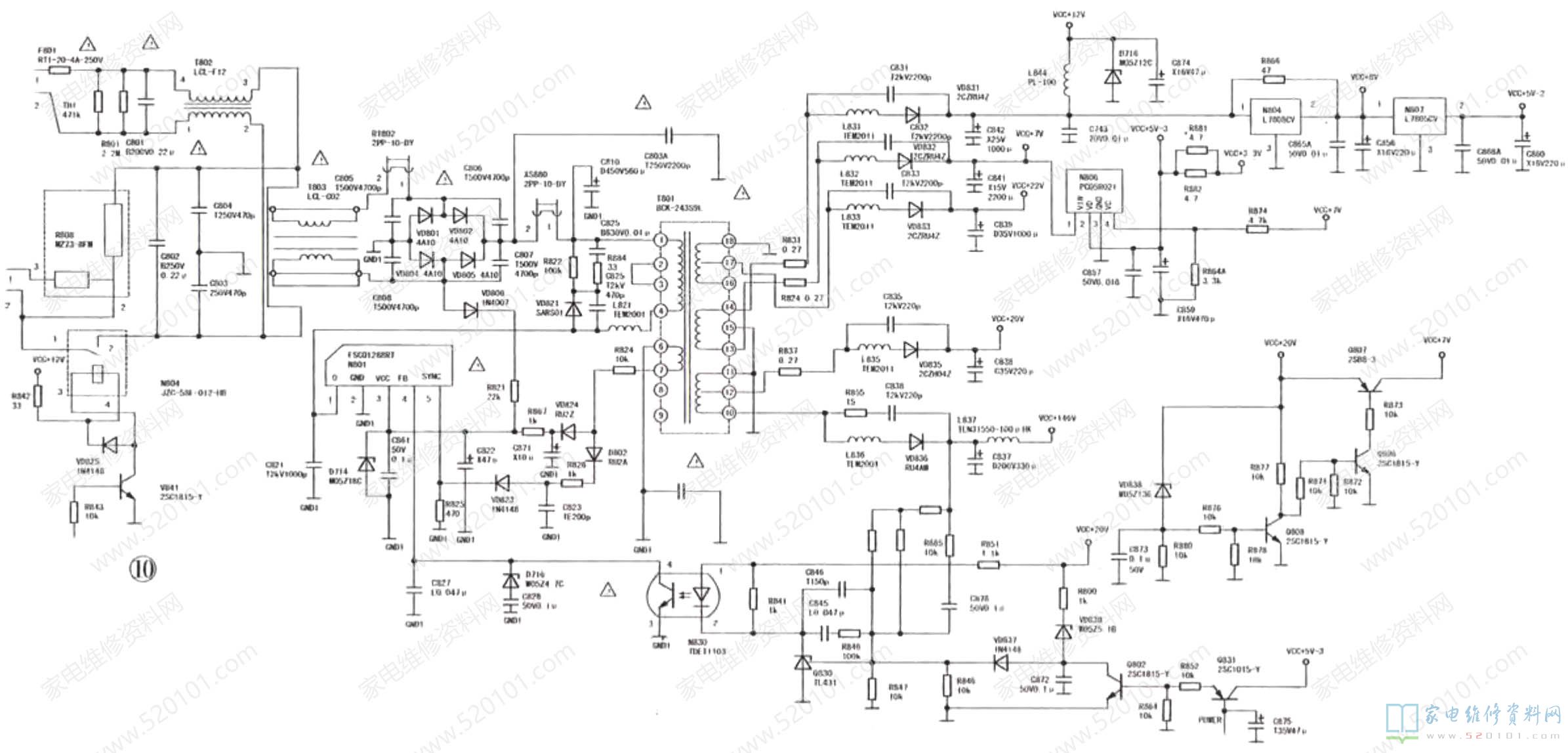

图10为长虹部分数字高清彩电中所采用的开关电源,该开关电源应当是从事CRT彩电维修的同志所熟悉的,原因是采用集成块FSCQ1265RT设计生产的开关电源在普通CRT彩电中也在大量使用。将图10中所示电路与液晶电视整合型开关电源电路(见8期中心图,海信TLM40V69P电源电路图)相比,会发现两种电源的差异仅在于:后者在电路中增加了PFC电路和承担脉冲放大任务的开关管设计在了集成块外面而已。下面让我们对两种不同的开关电源进行对比分析一下,看看是不是这两种开关电源的电路结构相同。首先看看这两种电源的启动振荡电路。
在图10中,启动和振荡电路由集成块FSCQ1265RT的③脚外接元件VD805、C822和集成块内部相关电路组成。电源开关接通后,交流220V电压经VD805,C822组成的整流滤波电路整流滤波后加在集成块FSCQ1265RT的③脚,③脚得电并上升到9V以上时,其内部的振荡电路就会启动进入振荡状态产生振荡脉冲信号。
液晶电视整合开关电源电路中,启动和振荡电路由集成块FAN7602B⑥、⑧脚外接元件R917、R826、R827、C822和集成块内部相关电路组成。电视机上的电源开关接通后,交流220V整流滤波电路输出的约300V左右的直流电压经R917、R826、R827加到集成块FAN7602B⑧脚,进入集成块内部电路后通过内部启动开关以0.9mA的电流向集成块⑥脚外接电容C822进行充电,当⑥脚电压达到12V以上时,集成块内部的振荡电路开始振荡,产生约65kHz的振荡脉冲信号。
比较一下,两种开关 电源启动振荡电路的电路结构和工作情况,难道还不足以说明两种开关电源的启动振荡电路在电路结构上确实是相同的。下面再看两种电源启动振荡后的工作情况。
图10中的开关电源启动进入工作状态后,集成块FSCQ1265RT稳定工作所需要的工作电压由开关变压器的次级输出的脉冲信号,经由VD824、C871组成的整流滤波电路整流滤波后产生的电压提供。液晶电路整合开关电源启动进入工作状态后,集成块FAN7602B稳定工作所需要的工作电压由开关变压器次级输出的脉冲信号,经由VD806、C822组成的整流滤波电路整流滤波后产生的电压提供。这说明两种开关电源稳定工作时芯片的供电方式完全一样。图10中的开关电源启动进入工作状态后,首先进入的是待机工作状态,输出待机电压,液晶电视整合开关电源启动进入工作状态后,也是首先进入待机工作状态,输出待机工作电压。只不过两种电路工作在待机状态时,其输出电压存在差异。输出电压差异的原因是两种开关电源的输出电路中设计了不同的待机控制电路。前者电路中的开/待机控制电压针对的是振荡电路,通过对振荡电路工作状态的控制,实现开关电源工作在待机状态时输出较低的电压。后者没有对振荡电路进行控制,采用的是对开关电源中的部分二次稳压和输出电路进行控制的方式(液晶电视整合开关电源电路中对V812、V817的控制)使开关电源工作在待机状态时部分输出电压接口无电压输出。
从液晶电视整合开关电源电路可以看出,液晶电视中开关电源中的稳压电路与CRT彩电开关电源中的稳压电路在电路结构上是没有任何区别的,它们均是通过分压电阻、误差放大器、光耦合器、集成块内部承担稳压作用的相关电路等元件组成的电路实现稳压的。
前面讲过,液晶电视中开关电源中的PFC电路是一个独立的电路,在电视机处于待机状态时它是不工作的,相当于从电路中断开。由此看来,我们完全可以将设计有PFC电路的液晶电视开关电源视为CRT彩电开关电源的改进型。既然液晶电视开关电源的电路结构与CRT彩电开关电源相同,那么,CRT彩电开关电源的维修方法也就可以直接用于对液晶电视开关电源的故障维修了。
