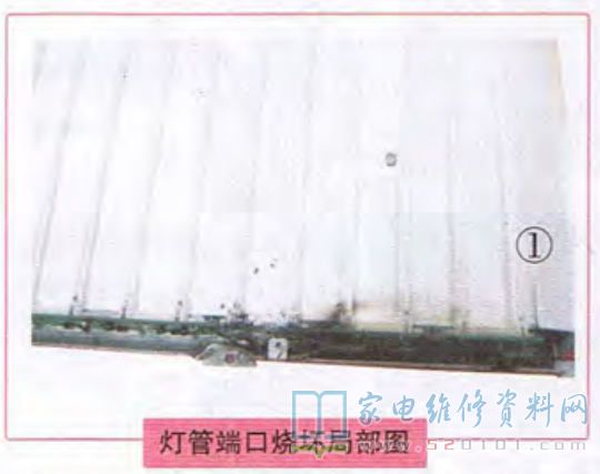

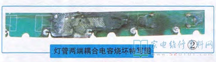

屏坏的检修:为使大家能直观的对整个维修过程与方法有深入的了解与掌握,本文尽量通过大量图片来进行讲解(由于在修复后装屏有详细过程,为节省篇幅故文章开始省去拆屏流程),灯管端口烧坏局部图见图1。

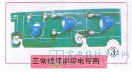

检修提示1:部分屏为一端灯管上的印制板上的耦合电容因质量原因过热烧坏,同时烧坏印制板。严重的屏两端电容均严重烧毁,所以必须同时对屏灯管两端烧坏部分全部修复见图2、图3。
检修提示2:该电容规格为容量15p、耐压6000V,在更换时应该选择耐压更高质量更好的电容代换。该屏损坏的原因为该电容质量欠佳,导致在工作时自身温度过高而烧毁,高压电容未烧坏前造成机内初期出现异味,最后损坏保护出现有音无图无光的故障现象。

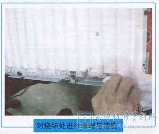

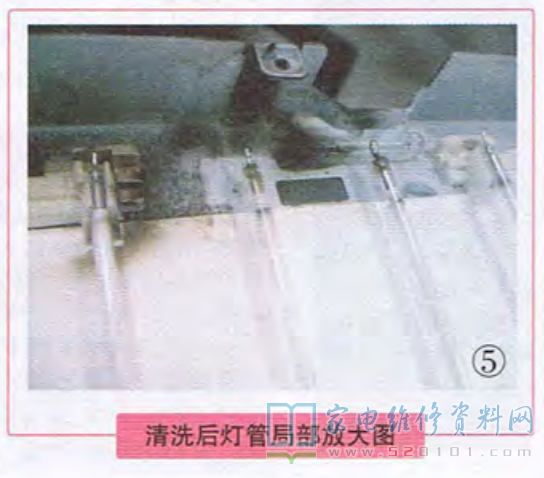

检修提示3:首先将屏拆开,将屏灯管两端烧坏的印制板焊下,并将灯管两端的烧毁污物彻底清理、清洗干净。为确保修复效果,清理应该小心仔细,避免任何微小残渣掉进屏内的任何位置,见图4、图5。
检修提示4:将烧坏的灯管两端印制板清洗干净,未被严重烧坏的印制板换上电容即可。将没有烧坏的印制板焊在灯管一端金属接头上。对于烧毁的印制板不再使用,将所换的新电容用坏高压包的聚焦线进行连接。用聚焦线的目的在于绝缘好、易找,可避免用普通连接线因灯管高压击穿而再次损坏。

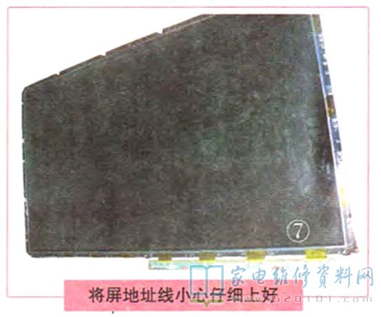

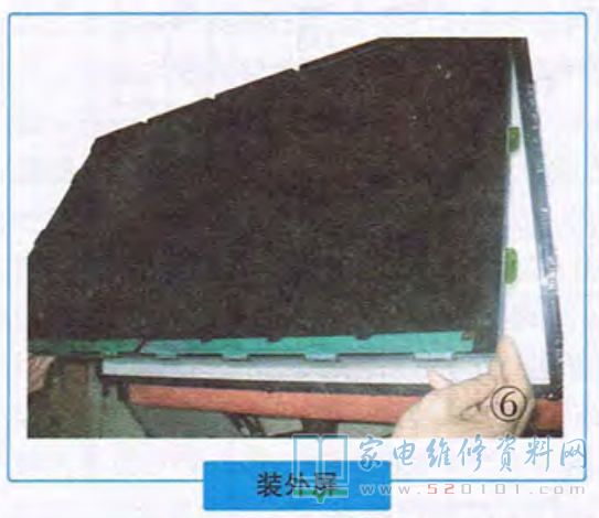

检修提示6:该步骤非常重要,也就是装外屏最关键的流程与步骤。小心轻提外屏,将屏轻轻放在屏框架内,此时一定注意屏下端的地址板(个别称“寻址板")连接排线与排线上的元器件,不能有任何损失。平铺好外屏后,将与屏连接的地址板用螺丝装配在屏框固定位置,见图6、图7。

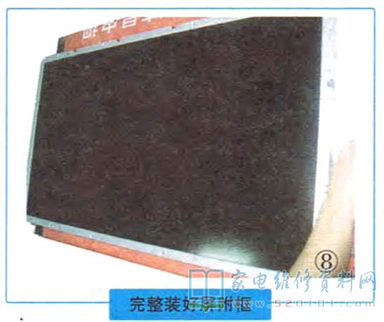

待散光板、外屏装好后,应对屏进行彻底清洁,确保换屏后屏的整洁。清洁完毕后,装上护屏的金属框架,并上齐紧固螺丝。图8为完整装好屏附框。

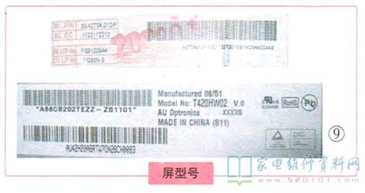

检修提示7:装好后,检查无误,即可做好通电试屏的工作。图9为该屏详细屏型号与编号。

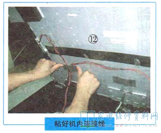

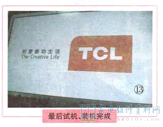

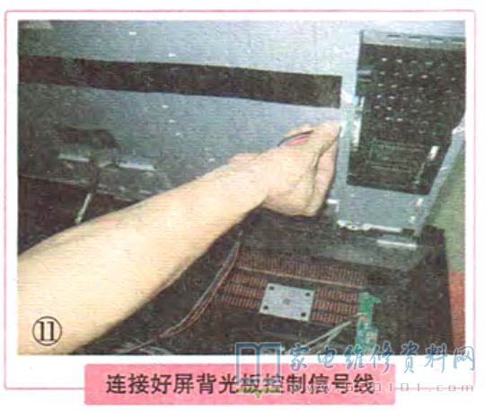

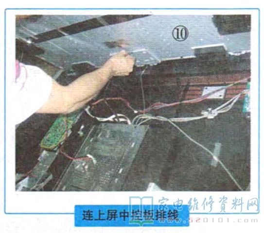

检修提示8:1.将整机与中控板排线插上,见图10;2.将整机与屏背光板排线插好,同时检查屏与中控板、背光板与屏的连接线是否均连接无误,见图11、图12,最后试机、装机完成,见图13。
