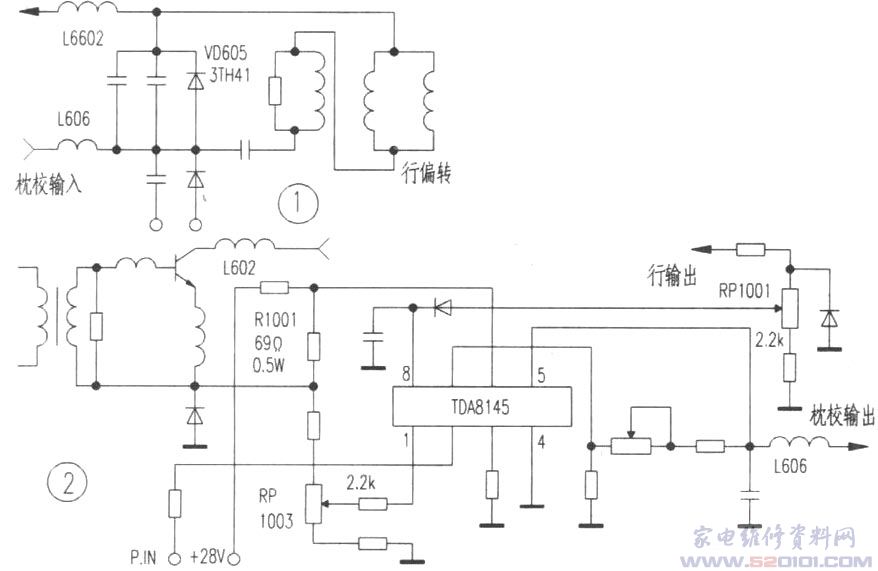

拆去机壳后盖,发现行电路部分的VD605阻尼管冒烟(见图1)。焊下VD605检测,该二极管已短路。仔细检查该回路。其他无异常。换上一只3TH41的高反压高频阻尼管,开机伴音、彩色均正常,但图像有明显的枕形失真,电视台台标及时钟字符均往两边溢出屏幕。此时测+B 125V正常,试机约半小时,忽然又声图全无,测量行管被击穿。更换行管后测量行电流正常,再开机图像还是呈枕形失真。迅速检测枕校电路的TDA8145各脚电压(见图2),发现⑥脚无电压。枕校电路的电源+28V来自稳压电源次级,测量该电源正常。该电源通过R1001(69Ω/0.5W)电阻供TDA8145⑥脚。测R1001电阻开路,将其更换后开机,瞬间刚换上的电阻又冒烟,怀疑枕校电路有短路。断开TDA8145⑥脚电源端,测⑥脚对地电阻值为0Ω,怀疑TDA8145已损坏。更换TDA8145后开机,枕形失真排除,图像正常。
