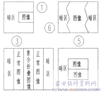

【例1】一台长城G8148型彩电,开机后光栅很暗,图像行、场幅度缩小,且偏向右侧,如图1所示,无彩色、无屏显、无伴音。

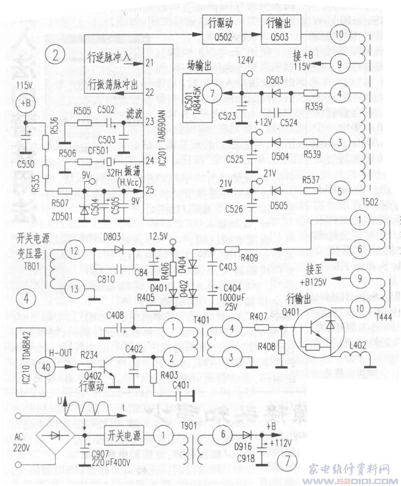

根据故障现象分析,故障在电源或行电路部分。检测主电源+B电压为115V正常,而测行变T502次级输出的各组电压均偏低。查行驱动电路及行输出电路无损坏,继续向前查单片TA8690AN 22脚输出的行振荡脉冲,示波器显示该脚行脉冲波形异常且幅度很低,于是重点检查行振荡电路及周围相关电路(见图2)。
该机行振荡电路设在单片TA8690AN内部,21脚是行逆程脉冲输入端,22脚是行振荡脉冲输出端,23脚接AFC滤波器,24脚接32fH晶振,25脚是行振荡电路供电端(H.vcc)。经查21、22、23、24各脚外围电路基本正常,只有25脚的供电电压偏低为7.2V(正常值9V)且波纹大。从图2可看出此电压由+B(115V)经R536、R535、R507降压和C504滤波后,单独为行振荡电路供电,从电原理图分析,造成此电压偏低有两种可能,一是供电支路的R536、R535、R507变质,电阻值增大;二是稳压管ZD501击穿或C504、C505漏电失容或TA8690AN内部有故障。经检测,与其相关的其他元件均无损坏,而C504(10uF/16V)电容容量不足且漏电,将其更换后故障排除。
小结:当C504失效或漏电时,对电源(H.Vcc)无波波作用,因此电源内阻增加,Vcc电压降低,且波纹系数增大。当行振荡电路工作时,IC201 25脚电压会随行振荡波形的变化而变化,使25脚产生与行频相同的脉动电压,此时在行振荡电路中形成互相牵制的循环效应,致使22脚输出的行振荡脉冲产生行错位,造成图像偏向右侧。另外,当C504失效后,25脚的供电电压降低,又使22脚输出的行脉冲幅度降低,结果又导致行变次级各脚输出电压降低,使场输出块TA8445⑦脚供电电压不足,造成图像场幅缩小。与此同时,由于行变次级输出电压偏低,又造成静音、屏显、色解码等电路不能正常工作,最终出现上述故障。
【例2】一台北京牌2129型彩电,开机后光栅行幅左右缩小约6cm,屏幕中间有10cm宽的重合折叠带(如图3所示),且有行频尖叫声。
从故障现象看,此故障在开关电源或行电路。测主电源+B端为125V正常,测行驱管Q402 c极电压为6v左右(正常值为12v)。该机行驱动供电电路如图4所示。行驱动有两路供电,一路由开关电源变压器T801 12脚输出脉冲电压,经D803整流、C811滤波后再经D401等送入。在启动时暂时为行驱动电路供电,启动完毕后,改为从行变T444①脚供电。用示波器观测行驱动供电电路相关各点波形,发现C404正极处有较大幅度的行脉冲,明显异常,拆下C404检测,发现其内部接触不良,将其更换后故障排除。
小结:当C404失效后,D404整流后的直流电压会携带行脉冲给行驱动电路供电,致使行驱动和行输出两级工作异常而出现此故障。
【例3】一台TCL9328型彩电,开机光栅很暗,行、场幅度缩小且中间有一条抖动的亮横线(如图5所示),有行频尖叫声。

【例4】一台上海Z2471A型彩电,开机后光栅较暗,行幅缩小,光栅左右边缘呈曲线状蠕动,如图6所示,且有很强的交流哼声。
根据故障特征,大致判断该故障是电源滤波电容失效或漏电所造成的。见图7,测主电源+B电压为90V左右(正常值为112V),断电后测+B端对地端电阻值,正向为2k左右,反向为100k左右,且有明显充放电过程,这说明负载电路及+B端滤波电容无损坏。向前查市电220V整流后的滤波电容C907(220uF/400V),发现一只引脚与电路板脱焊,将其重焊后故障排除。
小结:由于该机C907电解电容体积较大,重量较重,经长期冲击振动后其引脚容易与电路板呈开路状态。当该电容引脚开路后,市电220V整流后的脉动电压不能得到正常滤波,致使开关电源电路工作在脉动供电状态。
于是,在开关变压器T901次级输出经调制的脉动电压,这种脉动电压虽经D916整流、C918滤波,但仍无法滤除掉电源的固有谐波,结果使整机负载以脉动形式供电(包括伴音电路),致使行、场电路也随电压波动而产生异常扫描,于是就出现了上述光栅异常现象和交流哼声。
