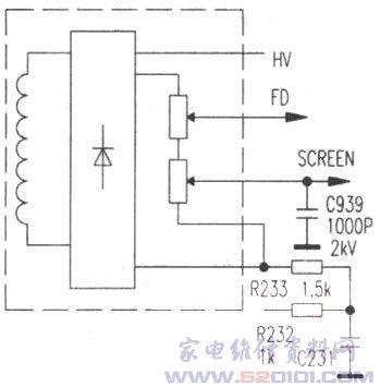

开机发现图像亮、暗交替闪烁变化,会不会又是加速极电位器性能进一步变坏,引起输出电压不稳呢?测加速极电压为290V左右,且表针不停地左右摆动,说明判断正确。为了确定故障部位,首先检查其负载电压,拔下视放板,测量加速极电压仍波动,替换高频滤波电容C939故障现象不变,更换管座故障依旧,由此认为负载无问题。怀疑加速极电位器本身性能不良(如接触不良等),引起加速极电压波动,于是告之用户,需要更换行输出变压器才能解决问题。但购到原型号新行变更换后,发现图像亮度暗现象还是存在,会不会是ABL自动亮度控制电路出现异常造成的呢?据彩电原理可知,ABL电路出故障,也会影响显像管正常发光,难道还会影响到加速极输出电压吗?不妨先查一查ABL电路再说。
从附图可以看出,该机ABL电路元件不多,包括行变、R233、C231、R232等几只元器件。行变是新换上去的,应该没问题,对余下三只元件进行检查,发现C231(1uF/40V无极性电容)的充放电明显异常,其中一脚底部有少量糊状物溢出,确信C231已损坏。将C231更换后,图像亮度暗现象消失,但光栅过亮。重调加速极电位器,故障排除。至今该机已使用数月,亮度一直正常。
后来又检修一台长虹21英寸彩电,故障现象是黑屏、无字符,但伴音正常。测量阴极电压在正常范围,但加速极电压仅50V左右,借鉴上次检修经验,直接检查ABL电路,发现连接行输出变压器④脚的R233(1.5k、1/2W)电阻值近似变为无穷大,将其更换后故障立即排除。
小结:通过对上述二例故障检修,得到一个启示和经验,对于电视机亮度暗、黑屏或亮、暗闪烁等异常现象,如果测得加速极电压不正常,不妨先查ABL自动亮度控制电路,有时会起到事半功倍的效果。
