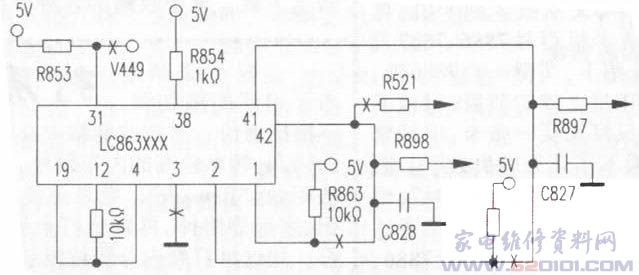

此法改动的外围元件很少,仅三只电阻和三条跳线,改后所有的原机按键功能不变,而且成本不超过35元。缺点是改后无静音功能,原机的遥控器失效,须换遥控器使用。
具体的更改及使用方法如下:
1.CPU使用厦华XT21A6N的CPULC863332A-5T25,存储器数据同样使用XT21A6N的。
2.为安装方便,剪断CPU的②、③、⑤、15、16、37和40脚。
3.用刀片挑断①、②脚和③、④脚外较细处的线路板,断开42脚外接的跳线和31脚外接V449之间的跳线。
4.取下R862不用,将R863换成10k,在R854的位置上装一只1k电阻。
5.短路R835,短接19和④脚,并用1只10k电阻与19脚和12脚相连。
6.确认以上操作无误后,把原42脚用跳线改接到C828靠CPU的一端,把41脚跳线接到C827靠CPU的一端。
7.遥控器可使用厦华XT21A6N的(较贵),也可使用市售的万能遥控器(须设定密码但很实惠)。
8.经以上方法改动后,基本上不需要过多的调整即可成功,但在蓝屏开启的情况下会出现厦华电子和厦华厂的服务热线,可关闭蓝背景功能。
9.改动后的电视机在使用遥控器操作时,按住一键的停留时间不得超过2秒钟,否则会关机,需要重启动。
改动电路如附图所示。
