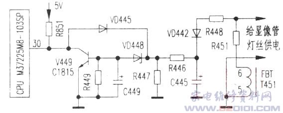

经查,开关电源各路输出电压正常。该机二次开机是靠CPU⑦脚输出高电平通过相关控制电路接通场输出及行推动级的24V供电来实现的。经检测CPU⑦脚没有输出开机高电平。分析导致该故障原因有:(1)CPU工作条件(5V工作电源、正常时钟振荡、正常复位电平、面板按键无漏电或短路)未满足;(2)I2C总线上所挂元件损坏;(3)保护电路本身损坏;(4)CPU本身损坏。
首先查CPU(M37225M8-103SP,重新掩膜后型号为WIN-WIN2K-V02)22脚的5V供电正常,19、20脚的时钟振荡波形正常,25脚复位电平正常(先低电平,后升为高电平),拔下面板按键输入插头,试机故障依旧。但是断开CPU 25脚外接复位电路或直接将25脚接地,可以二次开机(显像管有高压加至的“沙”声,灯丝也能点亮),但荧屏无光栅。测N201(LA76810)19~21脚(三基色信号输出端)只有1.2V左右f正常2.0V),表明黑屏系视频通道关闭所致。再查CPU 31、33脚I2C总线电压为正常的4.8v左右,据此说明总线上所挂元件基本正常。因此故障点缩小至保护电路本身损坏或CPU损坏。注意到CPU是高路华公司重新掩膜过的,且高路华公司已停产,售后服务网点已撤走,CPU无法购到,CPU问题只能放在最后考虑,故决定先查该机的保护电路。
本机的保护电路属X射线过量(即行逆程脉冲过压)保护,见附图。其原理是:当+B(135V)输出过高或行逆程电容开路而导致行逆程脉冲过高时,T451⑤-⑥绕组产生的行逆程脉冲(灯丝电压)必升高,于是经VD442整流、C445滤波后的直流电压也随之升高,当高于设定动作阈值7.1V时,稳压管VD448(7.1V)击穿导通,控制管V449因b极呈高电平而迅速饱和导通,于是CPU 30脚(过压保护检测)被钳位为低电平,CPU内部保护控制电路令CPU⑦脚输出低电平,使行、场扫描电路停止工作,整机保护。
经查CPU 30脚电压果然只有0.5V(正常3V),显然不能二次开机故障系保护电路误动作所致。考虑到行输出电路未工作,不存在产生过压问题,因此故障点应在保护检测电路。于是断开稳压管VD448正极,试机能顺利二次开机且光栅、图像、声音均无异常,看来故障应在VD445、VD448、R447之中。最后查出是VD445(1N4148)几乎击穿所致(反向漏电阻只有十多千欧且不稳定)。其故障机理是:由于VD445几乎击穿(忽略此时正向压降),5V电压相当于被R851(100k)和R447(6.8k,图标4.3k)电阻分压,而CPU 30脚电压几乎就是R447两端电压,自然很低,造成保护电路过压保护的假象,从而导致不能二次开机故障。更换VD445后,故障排除。
