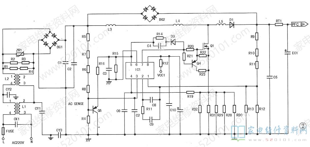

二、电源电路

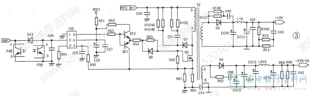

1.抗干扰(EMI)与整流滤波电路
2.PFC电路
PFC电路主要由IC1、Q1、L3及其外围的阻容元件组成。虽然IC1的型号已抹去,但从电路连接关系看,IC1应是一只宽电压输人的功率因数校正控制专用芯片。
输人电压和输出电流的检测信号分别从IC1的③脚和①脚输人,IC1内部根据这些参数进行对比、运算,确定⑦脚输出脉冲的占空比,以稳定输出电压。在PFC开关管Q1导通期间,电感L3储能;在Q1截止期间,L3中产生的感应电动势与输入的+300V电压叠加,形成约+400V的直流电压(PFC B+)。在此过程中,流经BG1的交流电流与输人的220V交流电压保持同相位,波形为正弦波,因而功率因数接近1。
3.主开关电源电路

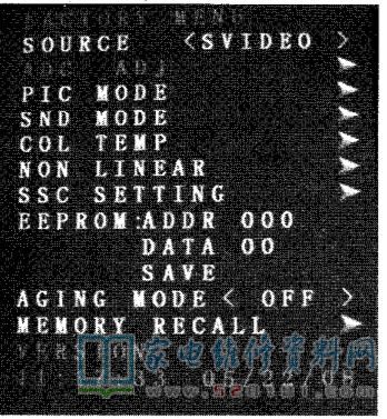

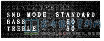

进人方法:先按MENU键待显示出菜单后,输人0、7、6、8 (必须在3s内完成才有效)即可进人工厂菜单,按P+/-键进行选择,按vOL+/-键进入所选择的项目,按MENU键可后退和退出工厂菜单。
“FACTORY MENU"工厂菜单如图4所示,“SOURCE"项为选择信号源菜单项,可改变当前主画面的信源。“AGING MODE”项为老化模式开/关选择项,即在无信号输人的情况下,通过光栅颜色变化使其环自动关机,同时起到屏幕保护作用,一般情况下只是在工厂做老化试验时使用,维修时无需打开此功能。“MEMORY RECALL"项的作用是清除存储器中的用户数据、TV的搜台记忆与一般菜单及工厂菜单的功能设置,即初始化功能或恢复出厂设置功能。最后一项“VERSION"为当前芯片程序烧录时间,仅供参考,无设置作用。

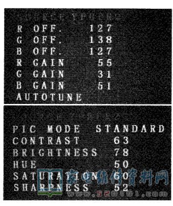

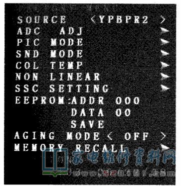

“ADC ADJ“项是设置YPbPr、PC的白平衡值,只有在YPbPr PC的信号源下才可进行选择设置,如图5所示。白平衡菜单如图6所示,通过对RG.B值的调整可调整画面的颜色和亮度,两项值会同时变化。含“OFF”的项为亮平衡调节项,含“GAIN"的项为暗平衡调节项。在通常情况下,一般不对白平衡值进行修改,若有需要时可选择最后一项“AUTOTUNE"进行自动调整。
“PICMODE”项为图像对比度、亮度、色调、饱和度、锐度的设置,如图7所示,可在标准、明亮、柔和状态下对上述各量进行设置,但在PC和HDMI状态下不可设置。

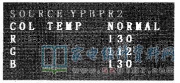

“COL TEMP”项为色温设置,可改变NORMAL、WARM、COOL各个状态下的色彩的RGB色度偏差,如图9所示,增加红色可使颜色变暖,增加蓝色可使颜色变冷。
“NON LINEAR”项为声音及SVIDEO图像和PC图像的调整,如图10所示。其中,X0、X1、X2、X3、X4分别对应一般菜单中的0、25、50、75、100的值,改变各X相应的值,即改变该项对应功能的值。

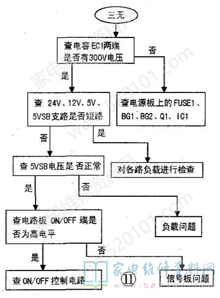

故障现象1:开机后,指示灯不亮,三无。分析检修:先检查5Vstb电压是否正常,如正常,则检测主IC供电是否正常,测量U4、U6输出电压是否为3.3V,U18输出电压是否为1.8V。如主IC供电正常,则检测主板的PS-ON端是否为高电位,如是,则检查电源板输出的5V、12V、24V电压是否正常,若不正常,则检修电源板。综上所述,该故障的检修流程如图11所示。

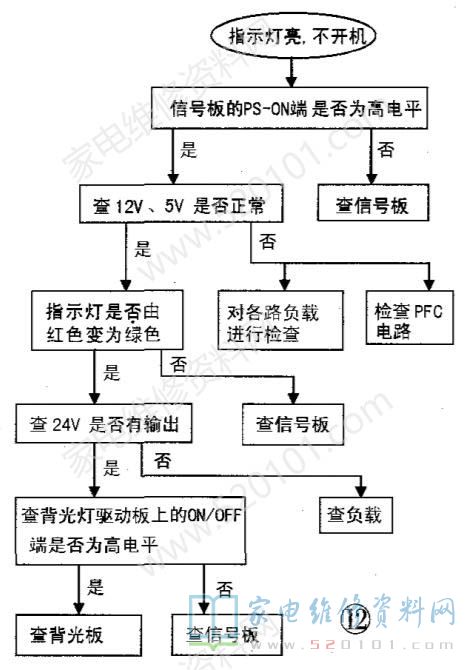

故障现象2:开机后,指示灯亮,三无。分析检修:先测量信号板上的PS-ON端是否为高电平,若不是,则检查信号板;若是,则测量电源板输出的+5V、+12V及+24V是否正常。如以上供电均正常,则看背光是否点亮,若没有亮,则测量背光灯驱动板上的“ON/OFF"端电压是否为高电平(3V~5V),若为高电平,则表明背光灯驱动板有故障;否则,检查信号板上的背光开/关控制信号。若背光亮,但屏上无光栅,则检测上屏电压是否正常。因上屏电压受SM4953控制,检测SM4953是否有电压输出,且输出的电压是否与屏所需电压相同。综上所述,该故障的检修流程如图12所示。
