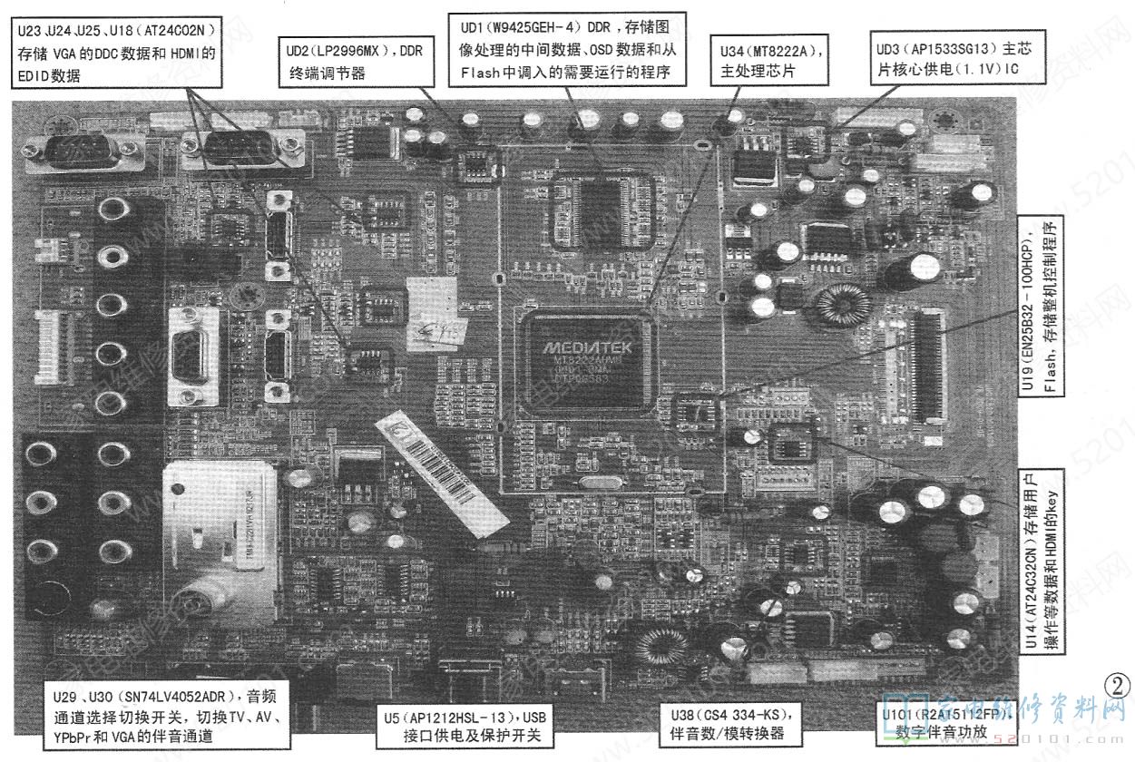

早期部分产品由两块板(或三块板)组成,如图1所示,安装有高频调谐器那块板常称作高频板,另一块板称作数字板或解码板;后期产品由于采用全功能大规模集成电路,电路得以简化,多采用一块板结构,如图2所示。

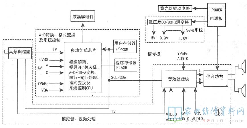

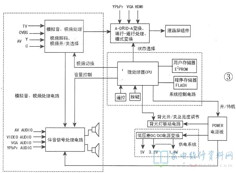

根据上述特点结合具体电路上看,信号板主要包含模拟音、视频处理,A-D转换及格式变换,系统控制以及供电系统四大部分电路,如图3所示。
近年来,由于芯片集成度越来越高,出现了大量液晶彩电专用的多功能单芯片,将视频解码、视频开/关选择、A-D和D-A变换、隔行-逐行处理、模式变换及系统控制集于一身,如MST9U88L、MST718BU、MST739DU、MT8222、RTD2660等芯片,因此液晶彩电的信号板电路得以简化,主要由模拟音、视频处理,A-D转换、格式变换及系统控制,供电系统三大部分电路组成,如图4所示,以高频调谐器、音效处理块和伴音功放为主构成模拟音、视频处理电路,其工作原理与检修方法与普通彩电相同;以多功能单芯片、程序存储器和用户存储器为主,构成视频解码A-D转换.MCU、信号格式变换等系统控制电路;以多块低压差的DC/DC(直流转直流)转换及稳压IC为主构成供电系统,输出5V、3.3V、1.8V、1.26V等多组电压,为信号板及液晶屏组件供电。

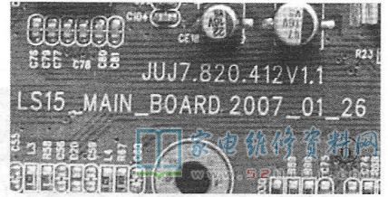

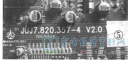

一款长虹液晶彩电信号板的型号如图5所示,"Ju7.820.357-4”便是该信号板的型号,“V2.0”表示该信号板的版本号为2.0,第二行数字“20070524”表明该印制板的生产时间是2007年5月24日。部分长虹液晶彩电信号板除标有型号、版本号及生产时间外,还标有机芯名称,如图6所示,第一行为信号板型号与版本号,第二行中的"IS15”表明该板为LS15机芯,生产时间是2007年1月26日。

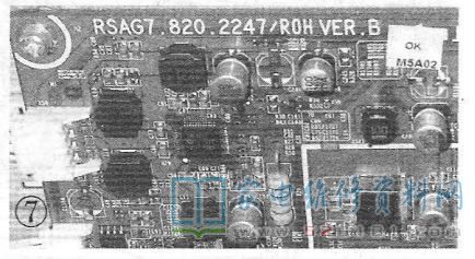

一款海信液晶彩电信号板的型号如图7所示,"RSAG7.820.2247”便是该信号板的型号,“ROH VER.B”表示该信号板的版本号为B。

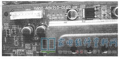

一款创维液晶彩电信号板的型号如图8所示,“5800 -A8K210-0160便是该信号板的型号。根据该品牌彩电的机型命名规则可知,型号中“8K21"表示该信号板为8K21机芯。

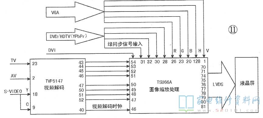

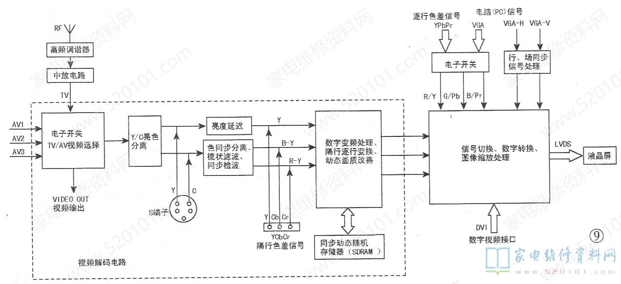

问3:液晶彩电图像信号的处理流程是什么?答:液晶彩电输入的图像信号种类较多,既有模拟信号,如TV、AV和S端子信号(Y/C),隔行色差信号YCbCr,逐行色差信号YPbPr等,还有数字输入信号,如DVI或HDMI等信号。由于各类信号的组成方式不尽相同,所以信号板上应设有相应电路,分别针对各类信号的特点进行变换处理,这一点与CRT高清彩电有相同之处。

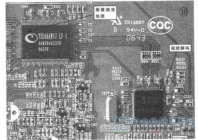

在实修中为了便于判断故障,可将,上述信号分为隔行信号(TV、AV、Y/C.YCbCr)、逐行信号(YPbPr、VGA)和数字信号(DVI、HDMI)三大类,每类信号的处理流程如图9所示,即隔行信号要先经视频解码,再A/D变换成数字视频看,部分液晶彩电(尤其是较早期产品)的视频处理电路(图9中虚线框内所示电路)由一块集成电路及其外围电路来完成,图像缩放电路由另一块集成电路及其外围电路来完成,例如创维8TT6系列机芯液晶彩电,TVP5147为视频处理电路,TSU66A为图像缩放处理电路,如图10所示,其图像信号流程如图11所示。
提示:对于视频解码电路相对独立的液晶彩电而言,若出现图像异常故障,实修时可通过输入TV、AV及VGA信号,观察各个状态的图像情况,从而快速判断出故障部位,如TV图像异常,但AV及VGA图像正常,则故障在高频调谐器或中放电路;若TV,AV图像异常,但VGA图像正常,则故障在视频解码电路,这两类故障的后续检修方法与普通彩电相同。

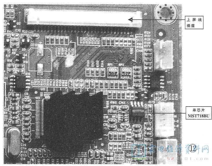

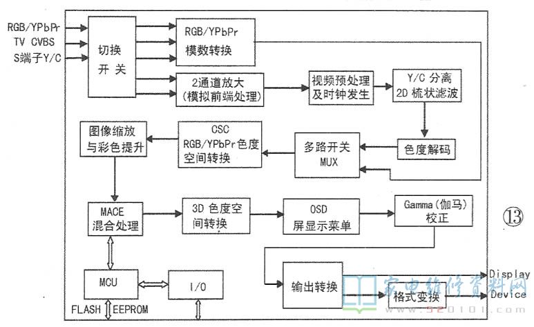

近年来,许多液晶彩电采用了单芯片方案,即视频解码电路与图像缩放电路由一块集成电路及其外围元件组成,其图像信号流程参见图4,例如在长虹LS15机芯中,,用单芯片MST718BU,如图12所示。MST718BU的内部电路框图如图13所示。
TV、AV及S端子输入的γ信号进人MST718BU后,首先进行切换,切换后和S端子色度信号-一起送入AFE(视频模拟前端处理)电路,再经视频解码、2D梳状滤波分离出Y/C信号,然后进人色度解码电路解调出RGB基色信号送人MUX (数据选择器或多路开关)电路。输入的高清YPbPr信号和RGB基色信号进入MST718BU,经模数转换后也送人MUX电路。经MUX切换后的基色信号由CSC (色度空间转换)电路处理后,再经图像实时缩放、MACE (混合处理)、3D色度空间转换、屏显菜单形成及Gamma(伽马)校正等电路处理,最终形成包含RGB基色信号行场同步信号、时钟信号和使能信号的TTL信号提供给液晶显示屏。如果液晶显示屏需要的是LVDS低压差分信号,通过软件设置可由内部相应电路将TTL信号通过编码转换成LVDS信号。整个图像信号的处理过程都在MST718BU内部微处理器(MCU)的控制下实现的。

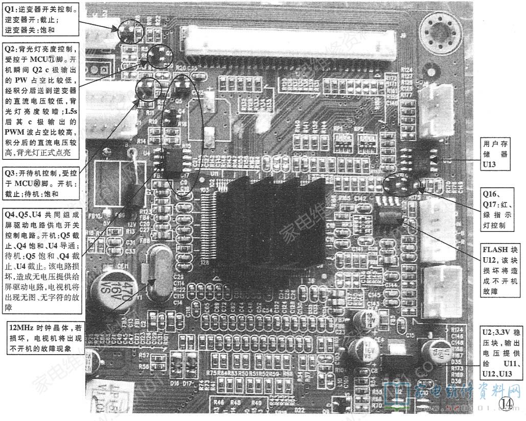

问4:信号板上的控制系统的组成与正常工作条件是什么?答:液晶彩电的控制主要由MCU(微控制器)、程序存储器(FLASH)、用户存储器及按键、遥控等电路组成,如图14所示,与常见的CRT彩电控制系统基本相同,仅多出一个程序存储器,这是因为液晶彩电图像信号的后端处理具体方式需与液晶屏对应,则需预先烧录人相应的运行程序,故称之为程序存储器。与CRT彩电一样,控制系统要正常工作必须满足以下工作条件:

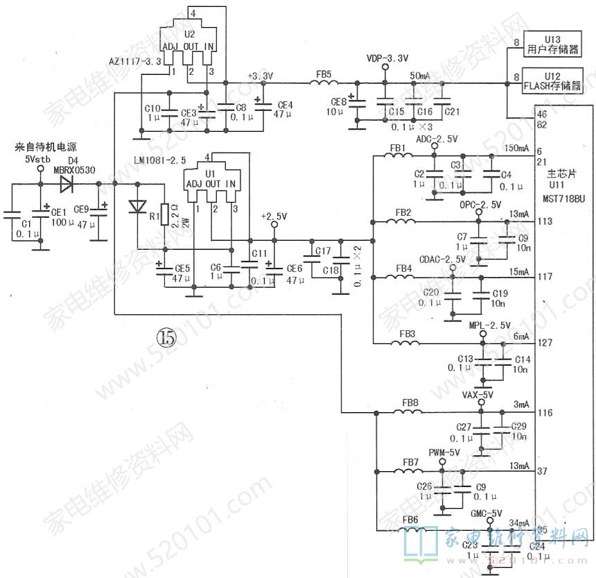

1.MCU与程序存储器(FLASH)、用户存储器的供电正常
MCU供电电压通常是多组(有别于CRT彩电),常见为+2.5V、+3.3V和+5V;程序存储器和用户存储器的供电多为3.3V,上述工作电压均来自开关电源的待机电源5V,例如长虹LS15机芯控制系统的供电如图15所示。

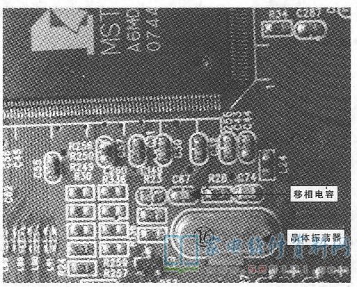

2.时钟电路正常
MCU所需基准频率都由时钟电路分频得到。时钟电路由晶体振荡器(简称晶振)与移相电容组成,如图16所示。移相电容为数十皮法的瓷片电容,与晶振引脚串联,可使晶振可靠起振,并确保晶振频率的稳定性。另外,在单芯片方案电路中,时钟电路所产生的振荡信号还送往视频解码器,以便准确地解调出色差信号,若振荡信号频率异常,会造成彩色不正常,甚至无彩色。

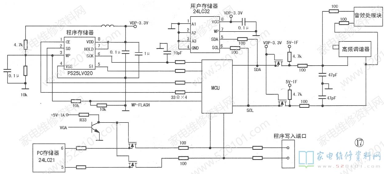

总线上常接有用户存储器、程序存储器PC存储器及音效处理块、高频调谐器等器件,如图17所示,若任一路总线出现短路现象,均会导致不开机故障。
实修时,可通过观察指示灯来大致判断故障部位:若指示灯不亮,应检查MCU工作电压;若二次开机后指示灯颜色不变化,说明MCU没有从程序存储器和用户存储器中读取到相应的数据,应对串行数据总线进行检查;若指示灯不停地闪烁,说明MCU复位不成功,应检查复位电路。

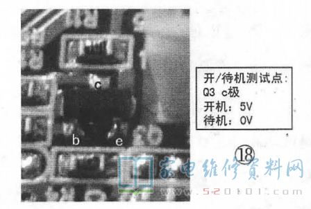

问5:如何快速判断信号板上的控制系统是否正常?答:在实际维修中,判断信号板上的控制系统是否正常的常用方法是:按遥控器或本机面板上的开/待机键后,看信号板能否进人二次开机状态。无论二次开机后有无图像或图像是否正常,只要信号板上的相关测试点具有以下二次开机特点,就表明控制系统已进入了正常的工作状态:

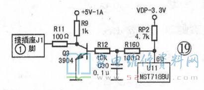

1.信号板发出开关电源的开/关指令,即MCU的POWERON/OFF端在二次开机后电平反转,其测试端为信号板与电源板相连插座的开/关机端,或开/待机控制三极管的c极电压,如图18、19 所示;

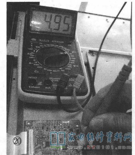

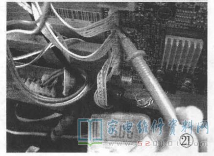

2. MCU给出上屏(ON PAN-EL)指令,此时,上屏电压控制电路处于接通状态,输出正常的上屏电压到逻辑板,其测试点常选在信号板的上屏线插座或逻辑板的VCC端处,如图20所示;3.MCU发出“背光开”指令(BACK ON)送往背光灯驱动板,其测试端为信号板与背光灯驱动板相连插座的开/关机端,如图21所示。

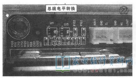

3、总线转换电路
在液晶彩电的信号板电路中,CPU的供电电压通常为3.3V,甚至更低,这就意味着CPU的总线电路电压最大为3.3V,而一般的频率合成式总线高频头以及部分需总线控制的集成电路(如音效处理块)的工作电压为+5V,所需的总线电压为5V。因此,上述二者的总线不能直接接在一起,否则会导致CPU工作异常。要实现3.3V总线对5V总线的控制,则需要接入总线转换电路,如图22所示,以实现CPU与高频头、音效块之间总线电压的匹配,具体工作原理见“问8”。

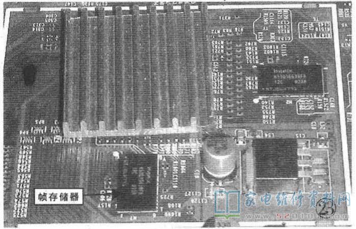

在CRT彩电中,大量采用rC总线接口型EPROM存储器,如常用的24系列PCF85系列、93系列,这类存储器在彩电中主要用于存储以下三类数据:(1)用户数据,如各套节目所在的波段、调谐电压,亮度、对比度、色度等模拟量的数据;(2 )质量控制数据,如几何失真调整数据、白平衡数据;(3)项目选择数据,如功能或模式选择。根据存储器所存数据内容,常将该类存储器统称为用户存储器。另外,在CRT高清彩电中,还有一类存储器,其作用是与主芯片配合,存入与读出数据,以完成图像信号隔行到逐行的变换,这类存储器常称为帧存储器,如图23所示。
在液晶彩电中,除了有上述用户存储器和帧存储器外( 部分信号处理芯片已将帧存储器集成在IC内部,外围无专用的帧存储器),一般还安装有程序存储器(存储液晶彩电启动和运行时所需的程序数据)和PC存储器(存储该机作为PC显示器时vGA接口支持的各种信号格式等各种信息,供显卡读取并输出相对应的信号格式)。有关程序存储器的具体作用与特点见“问9"。

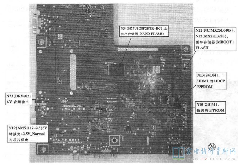

另外,在接口和功能较多的液晶彩电中,尤其是具有多媒体解码和网络功能的液晶彩电中,由于启动和运行的程序数据量较大,还设有引导存储器(Mboot FLASH)、主程序存储器(NAND FLASH) 和HDMI(高清数字接口标准,它可以提供很高的带宽,无损地传输数字视频和音频信号)的HDCP(高带宽数字内容保护技术)存储器,如图24所示。
该机Mbootflash采用32Mbit的串行外设接口(SPI)Flash,存放着系统的引导程序及部分系统、用户数据。系统上电后,首先通过Mboot引导启动,在完成启动后Mboot再启动系统主程序(存放在NAND Flash中)。NAND Flash 为快闪记忆存储器,以储存数据为主,主要用于存储系统的主程序,又称为DataFlash,其容量一般为1Gbit~2Gbit。
HDMI的HDCP存储器多采用常见的24C系列EPROM,主要存储版权保护协议数据,而HDMI的EDID(扩展显示标识数据,包含有关显示器及其性能的参数、供应商信息、图像最大尺寸、颜色设置、厂商预设置、频率范围的限制以及显示器名和序列号的字符串)内置于主程序存储器中,即存储在NAND Flash中。
[提示]只要引导存储器(MbootFlash)和NAND Flash存储器中任何一个有故障,就会导致整机无法启

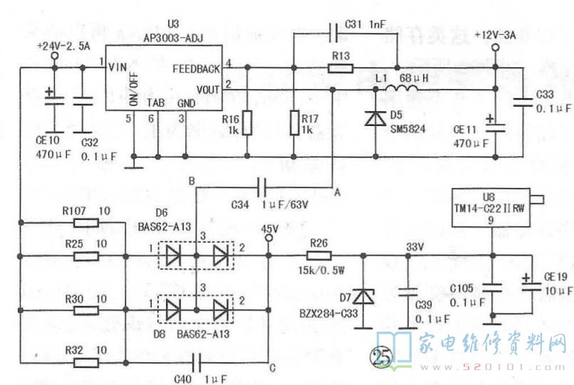

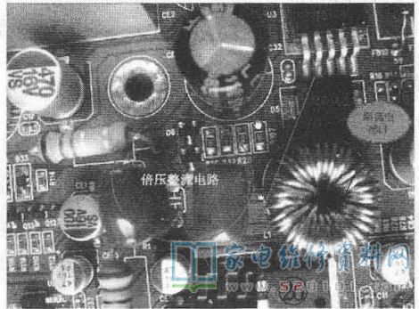

长虹LS15机芯的调谐升压电路如图25所示,实质是一个降压电路与一个升压电路的组合。AP3003S(U3)为可调降压型开关稳压源,可以与LM2596-ADJ、LM1796-ADJ直接互换。
在本机芯彩电中,+24V电压从U3的①脚输人,进入IC内部后分两路:一路加到内部开关管的c极,另一路加给启动控制电路,使开关管导通,经U3降压后从②脚输出电压经电感L1、电容CE11滤波后向负载提供电能,同时部分电能存储在L1中,当开关管截止时,L1将存储的能量继续向负载释放,经二极管D5形成放电回路,因此L1被称为续流电感,D5被称为续流二极管。若L1短路或电感量大幅减小,则该稳压电路就成了普通的串联稳压电源,输出电压将大幅降低。
U3的④脚为取样输入端,外接分压电阻R13.R16,其分压值(即④脚的电压)决定②脚输出电压的高低。在本机芯中,④脚电压为1.0V,则降压后②脚的输出电压为+12V。U3的⑤脚为开/关机控制端,当呈低电平时,该IC的②脚才输出电压。
倍压升压电路的原理是利用电容两端的电压不能突变这一-性质,在电容与地之间得到一个叠加了脉冲的电压,整流管将该电压整流,再经电容滤波后获得所需的电压。倍压电路输出电压的高低由倍压的级数、输人电压的高低以及倍压电容的充电时间决定。
当U3内部的开关管截止时,+24V直流电压经D6、D8中①、③脚间的二极管和C34向CE11 充电,由于CE11的容量远大于C34的容量,则在C34两端很快得到一电压,其值接近输,人电压24V。当U3内部的开关管导通时,其②脚输出电压的峰值幅度为24V,加到C34的另一端,由于电容两端的电压不能突变,此时C34-端(A点)对地电压为24V,另一端(B点)对地电压接近48V(即C34两端电压仍为24V)。
48V电压经D6、D8中②、③脚间的二极管整流后加到C40一端(C点),由于此时C40两端存在24V的电位差,则C40起滤波作用,并在C40.上获得近似2倍输入电压的直流电压(48V),最后经R26限流、D7稳压.C39滤波后输出33V电压,送给高频调谐器U8。
综上所述,该机倍压整流电路主要由二极管D6、D8及电容C34组成,如图26所示,48V为该倍压电路的最高输出电压值。U3内部开关管的导通时间决定了倍压电容的充电时间,即倍压电路输出电压的高低,当其不带负载或负载比较轻时,开关管导通时间将缩短,通过C34给C40的充电时间缩短,输出电压下将,实测约为40V。

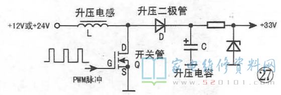

2.开关升压方式
该升压方式与CRT彩显的二次升压电源工作原理相同,主要由升压电感L、升压二极管D及开关管等元件组成,如图27所示,当Q导通时,L储能;当Q截止时,L上的感应电压与输入电压叠加,经过D给电容C充电,则C两端的电压高于输人电压。
[提示]调谐电压形成电路无论采用哪种方式,均需给升压电路送入方波脉冲,且输出电压的高低由脉冲的占空比决定,而脉冲的产生也主要有两种方式:一是由单独设计的振荡电路产生,二是由CPU产生,通过一个端口输出。

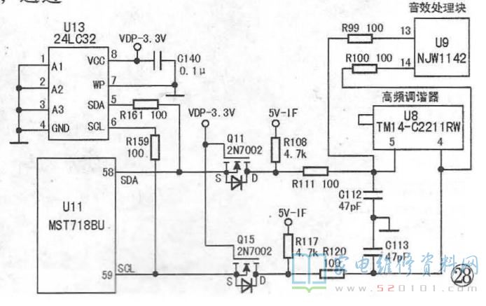

问8:总线电平转换电路的作用与工作原理是什么?答:下面以长虹LS15机芯为例,对总线电平转换电路的工作原理进行说明。长虹L15机芯总线转换电路如图28所示,U11(MST718BU)内部的CPU从58、59脚输出总线电压,一路与用户存储器 U13(24LC32)相连,另一路分别经场效应管Q11、Q15后,与高频调谐器U8(TM14-C2211RW)和音效处理块U9(NJ]M1142)相接。
待机时,U11的58、59脚输出的总线电压约为2.12V,由于Q11和Q15的内部接有二极管,加之其漏极此时没有供电电压5V-IF,则二极管正偏导通,所以待机时Q11.Q15的漏极电压约为1.85V。二次开机后,相关电路输出5V-IF电压,Q11和Q15漏极得到5V电压而导通(内部的二极管反偏截止),其漏极电压会随源极电压的变化而变化,相当于把总线数据从源极传递到了漏极,即U11通过Q11.Q15将指令信息传给U8,U9,实现对高频头和音效IC的控制,从而实现将总线电压3.3V转变成5.0V的目的。
[提示]当U8或U9的总线电路出故障时,会引起总线电压下降,使U11的总线电压低于1.0V,这样将会影响U11与U13之间的通讯,表现为指示灯成黄色,不接受任何操作指令,或不开机,或自动慢开机。

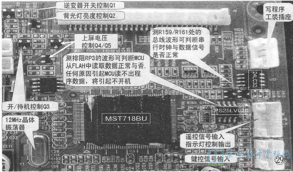

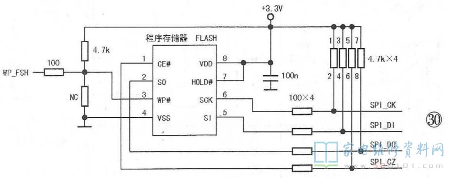

问9:程序存储器的作用与特点是什么?答:程序存储器又称FLASH存储器,用于存储整机控制程序,实质为串行内存芯片,现在多采用8脚贴片封装的IC,常见型号有PS25LV020 .PM25VFO40.MX25L1605等,如图29所示。
程序存储器中存有机器正常工作时需要的所有程序,其程序数据不仅包括遥控码的识别输人信号的种类,还包括决定解码芯片内部缩放电路的工作模式数据,使之输出的信号与所用的液晶屏相匹配。所谓对机器进行升级或给通用主板写程序,实质就是更新这个存储器中的数据。在液晶彩电中,程序存储器(FLASH)与用户存储器(通常为24CXX系列)相比,其显著特点是程序存储器与CPU的连接端较多,一般为5个,如图30所示:FLASH的片选操作端①脚(CZ),受CPU输出的SPIL CZ信号控制;FLASH的写操作端③脚(WP),受CPU输出的WP-FSH信号控制;FLASH的数据输出端②脚(so), 接CPU的sPI-DO端;FLASH的数据输入端⑤脚(SI), 接CPU的SPI-DI端;FLASH的时钟信号输入端⑥脚(SCK),接CPU的SPI-CK端。

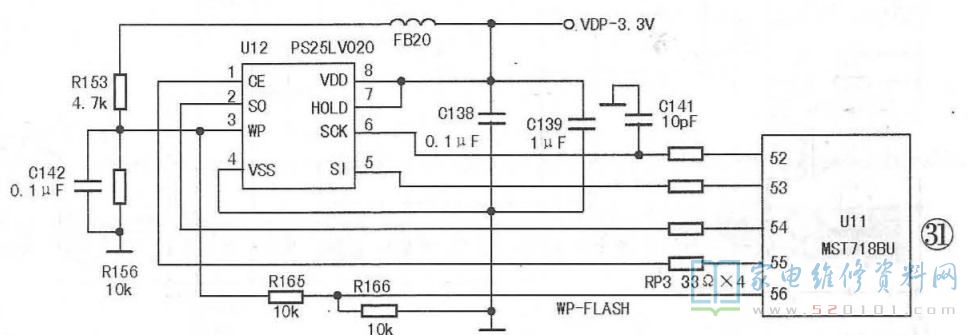

长虹LS15机芯的FLASH存储器电路如图31所示。

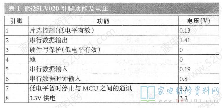

MST718BU所运行的程序存储在外置串行闪存芯片PS25LV020内。PS25LV020 是一块2Mbit的串行FLASH,供电电压在2.7V~3.6V之间,软件保护设置为只读模式,硬件通过WP脚可设置写保护,其引脚功能与电压见表1。
MST718BU是通过一个四位串行总线与PS25LV020进行数据读取的。主芯片U11 52~55脚的串行数据信号经排阻RP17与外挂FlASh存储器U13 ①~②、⑤~⑥脚进行通讯。
开机后,CPU从U12中读出控制程序,只有正常读取了U12 的相关数据,CPU才能正常二次开机。U12由3.3V电压供给,若无正常的工作电压或CPU与FLAH存储器交换的任一-路串行数据线不正常,均不能读取程序从而引起二次不开机,指示灯星黄色。当程序读取正常时,可在RP3排阻上测到数据波形。
[提示]对液晶电视而言,若程序存储器出现故障,是不能二次开机的;用来存储操作信息(如亮、色、对比度等模拟量和节目信息)的用户存储器不良时,一般不会出现不开机现象,多数情况下会产生宇符菜单显示异常或图暗、无彩色、无声音等故障。

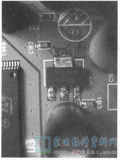

1.1117系列
1117系列稳压块的型号较多,如AZ1117 、AMS1117、LM1117等。这是一款最常用的低压差降压集成块,其实物如图33所示,①脚为ADJ(调节)端,②脚为oUT(输出)端,③脚为IN(输入端),散热片与②脚直通,即散热片也是输出脚。

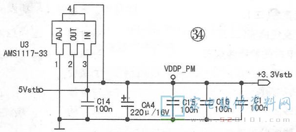

在1117系列稳压块中,有一类型号后标有输出电压,如“1117-33”,即表示输出电压为3.3V。这类稳压块的外围电路很简单,接上滤波电容即可,如某款液晶彩电DDR存储器的3.3V供电由AMS1117-33提供,如图34所示。

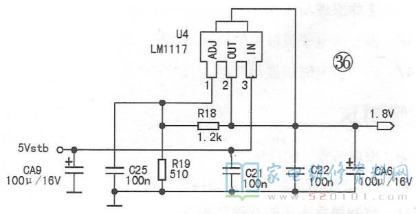

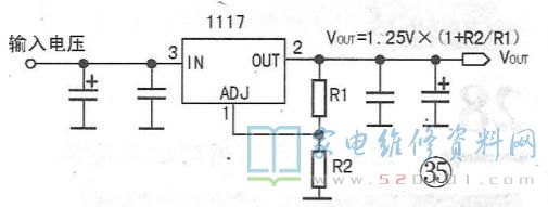

还有一类1117系列稳压块没有标注输出电压值,则其输出电压由①脚外接的分压电阻比值决定,如图35所示。通常情况下,输出电压=1.25VX(1+R2/R1),R1为①脚对输出端电阻,R2为①脚对地电阻。只要合理选择R1.R2的值,即可输出所需的电压值,但输入电压至少应高于输出电压1V,例如某款液晶彩电主芯片内部MCU的1.8V供电由LM1117 提供,如图36所示,其①脚外接分压电阻R18R19。

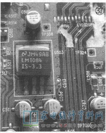

2.1084系列

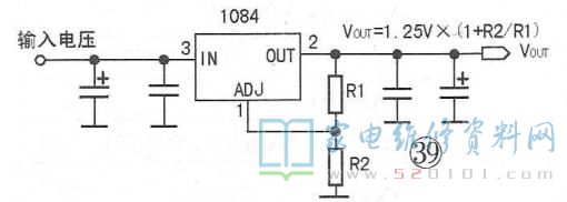

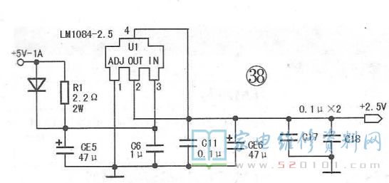

1084系列稳压块体积较大,如图37所示,是一款常用的低压差降压大电流输出集成块,最大输出电流为5A,其引脚功能与1117系列相同,同样也有标注输出电压与未标输出电压两大类,对于标有电压者,其输出电压就是标注值,如图38所示;对于未标输出电压者(型号后面常标有“ADJ"字样),其输出电压由①脚外接的分压电阻比值决定,如图39所示。
[提示]在实际维修中,同系列不标输出电压值的和标注输出电压值的可以代换,但应改动①脚外围电路;在输出电压相同的情况下,1084系列可以代换1117系列,但1117系列不能代换1084系列,因1084系列的输出功率大于1117系列。

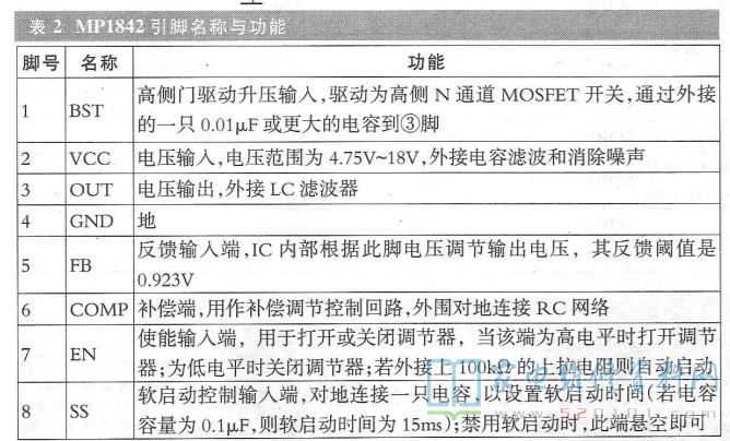

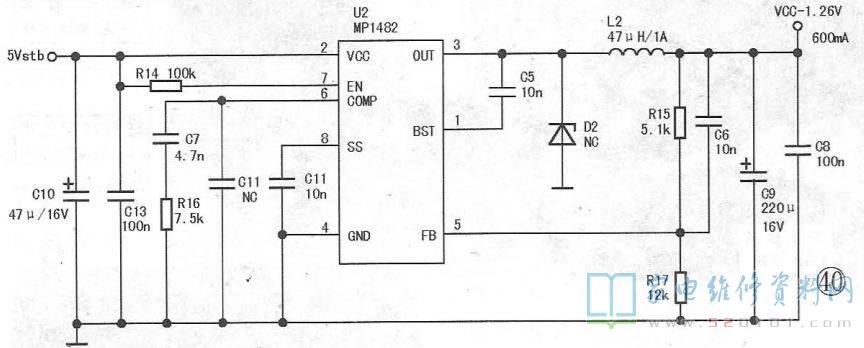

3.同步降压稳压器MP1482
MP1482是一种单片同步降压稳压器,采用8引脚sOIC封装,宽电压输入(4.75V~18V), 输出电压可调(0.923V~15V),并能提供2A的连续负载电流,其引脚功能见表2。
在液晶彩电中,该IC常用于单芯片内核MCU的DC-DC变换电路中,例如在采用MST6M16方案的一款液晶彩电,MST6M16芯片内核MCU的1.26V供电电路如图40所示。

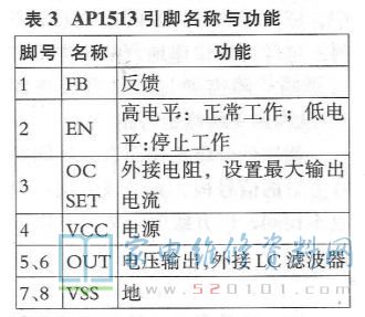

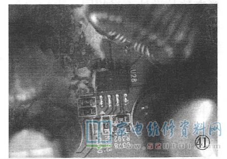

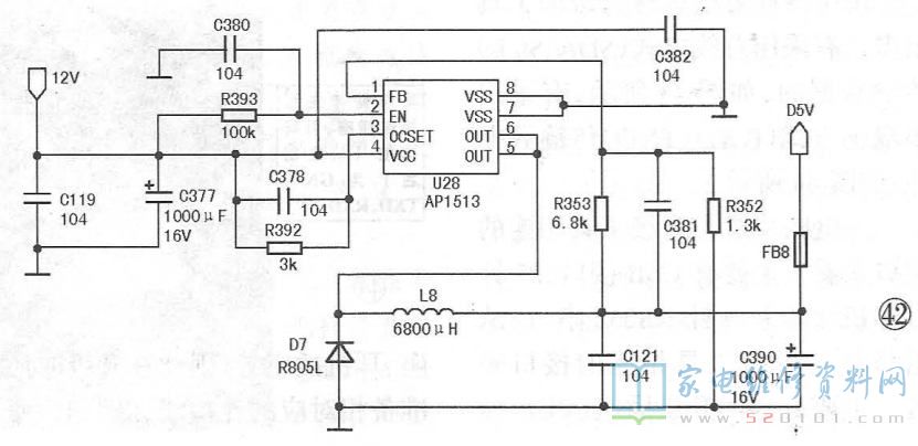

4.2A PWM降压块AP1513
AP1513是一款PWM控制的降压开关稳压器,如图41所示。该IC内置P沟道MOS管、参考电压源、振荡电路、误差放大器和软启动电路,振荡频率为300kHz,占空比在0~100%内可调,输入电压为3.6V~18V,最低输出电压为0.8V,最大输出电流为2A,其引脚功能见表3,应用电路如图42所示。

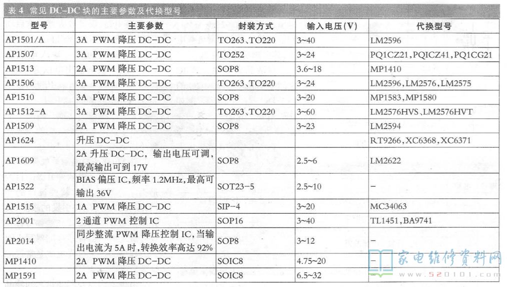

为便于维修时代换,特附上液晶彩电中常见DC-DC块的主要参数及代换型号,见表4。

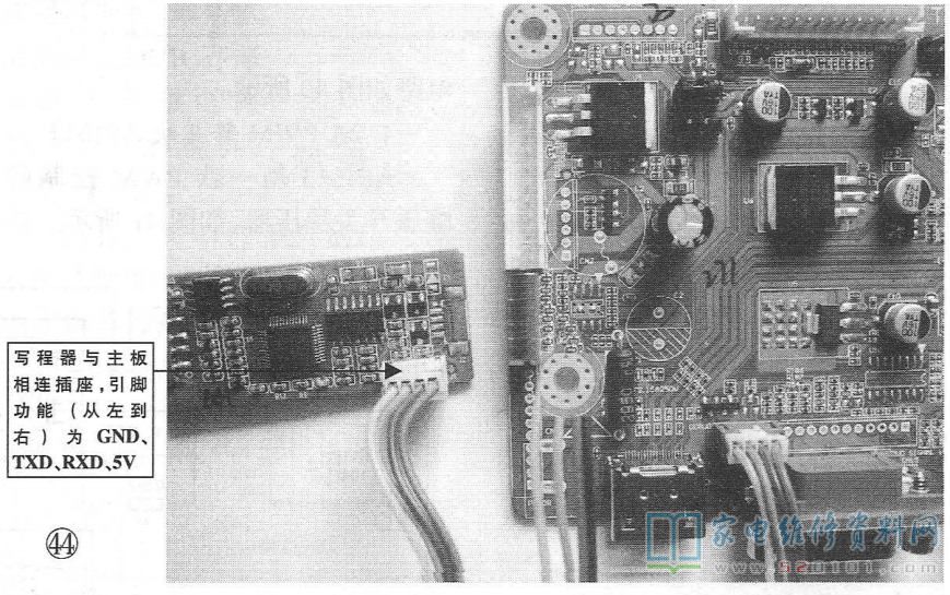

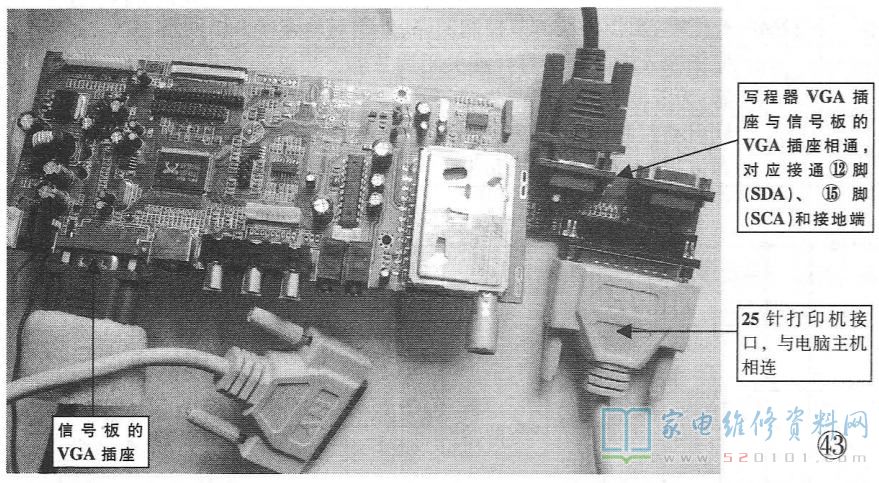

用于液晶彩电软件升级的工具很多,有采用总线方式(SDA、sCL)传输数据的,如图43所示,有采用半双工方式(RXD、TD)传输数据的,如图44所示。

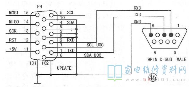

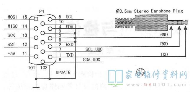

从电脑主机与升级工具相连的接口来看,主要有USB接口、25针打印机接口及9针RS232串口;从信号板与升级工具相连的接口来看,主要有专用升级插座VGA插座耳机插座等,因此在升级时还需准备相对应的连接线,例如:海信REALTEK机芯液晶彩电的升级线的连接关系如图45所示,将升级工具上15针插头中的GND、TXD、RXD端子与电视机耳机插头的GND、TXD、RXD端对应连接起来;用于海信MTK537x .538x系列机芯液晶彩电的升级线的连接关系如图46所示,将升级工具上9针插头中的GND TXD RXD端子与电视VGA插头中的GND、TXD、RXD端对应连接起来。

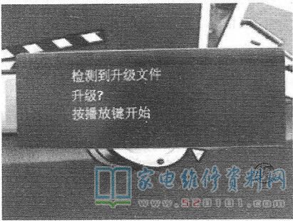

值得一提的是,现有部分机芯液晶彩电无需升级工具,而是将存有升级程序的u盘插在电视的USB的接口上,电视便可自动检测到升级文件,并按相应操作即可完成升级,如图47所示。

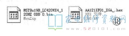

2.烧写程序
这里所说的烧写程序是指向程序存储器中所写人的数据,该程序文件通常是二进制或十六进制的,如图48所示,其中后缀名为“bin"的为二进制文件, "hex"为十六进制的文件。值得注意的是,升级时一定要选用对应机型相应故障的烧写程序进行烧写,否则会导致新的故障。

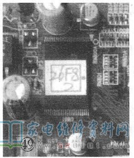

问12:同型号信号板是否可以直接互换?答:一般来说,同一机芯的液晶彩电所用的信号板型号是相同的,但这一型号的信号板可能配接不同品牌、不同尺寸的液晶屏,由于信号板上程序存储器中存储的程序需与液晶屏对应,这样才能正常显示图像,因此同型号信号板上程序存储器中存储的数据可能不同,为了区分这种情况,许多厂家会在存储器或电路板的空隙处贴上程序编号标签,如图49所示,表明该机的程序编号为“26F8"”。
若两块信号板的型号与程序编号完全相同,则可直接互换;若两块信号板型号相同,但程序编号不相同,这时两者不能直接互换,应先对比两块板的屏供电电路、上屏线接口电路及屏地址电阻设置情况,若不相同,则需更改代换板上的相关元器件,使之与原信号板一致,再给代换板写入该液晶屏对应的驱动程序(这一过程常称为程序升级),或进人维修模式重新预置屏参数。
值得一提的是,在更换同型号信号板时,一定要仔细查看屏供电电路,尤其是相关的跳线设置,若代换板的上屏电压与液晶屏不对应,一定要先调整相关元件,以保证上屏电压对应,且不可贸然试机,以防损坏液晶屏。
[提示]更换同型号信号板时,在屏供电电路、上屏线接口电路及屏地址电阻设置相同的情况下,且原信号板程序存储器正常时,可将原信号板的程序存储器换到代换板上,这样就可免去程序升级或进入维修模式的操作。
