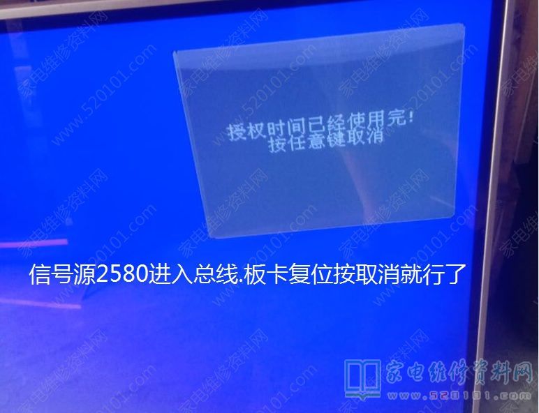

华浦HPK-955液晶电视,一般用在KTV等娱乐场所较多,此电视由于是工程机,内置时间锁定功能。如果屏幕提示“授权时间已经使用完!按任意键取消”的字样,随后就关机。解决方法是:按遥控器“信号源”+2580进入工厂菜单,板卡复位按取消就行了。
