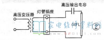

1.小屏幕高压板

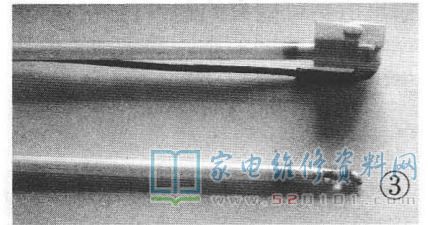

在22英寸及其以下的小屏幕液晶彩电中,多采用4灯或6灯高压条,如图1所示,每个插座接一根灯管,即有多少个灯管插座,就连几根灯管,每根灯管的连接示意图如图2所示。与该板对应灯管的一端通过连线接到插头处,如图3所示,这种灯管常称为u型灯。

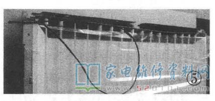

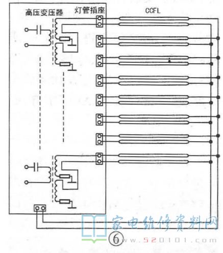

这种屏灯管一端与高压板的高压输出插座相连,而另一端也常有两种接法,一种是将灯管平均分成两大组,这种方案多用于32英寸的奇美屏中,具体地讲,就是将16根灯管分成2组(每组8根),每组灯管的另一端接在一起,然后分别通过一条线引出,如图5所示。

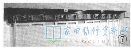

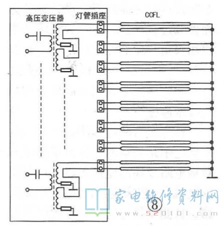

引出的这两根线接到高压板相应的插座上,其连接示意图如图6所示。第二种接法是将所有灯管的另一端接在一起,通过一条线引出,或直接接在外壳上(即接地),如图7所示,其连接示意图如图8所示。

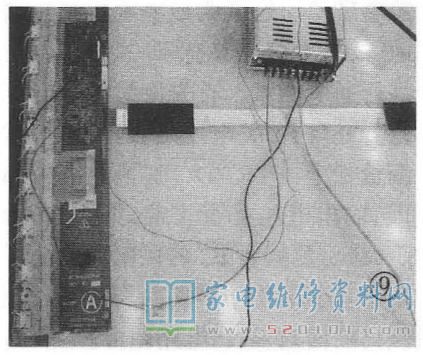

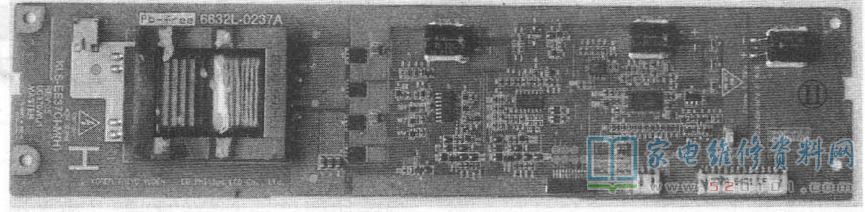

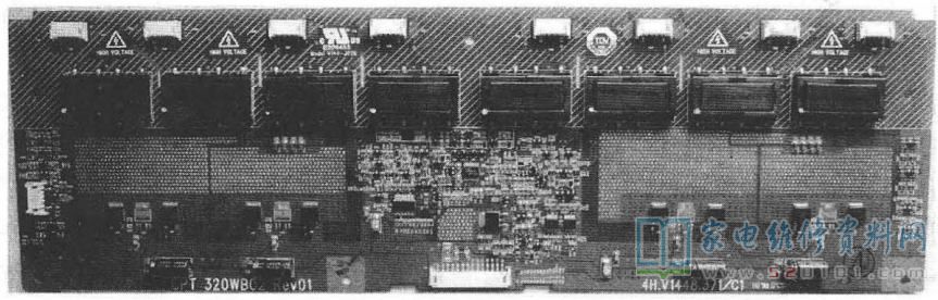

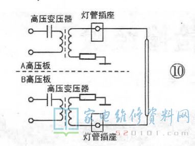

通常情况下,37英寸及其以上的普通液晶彩电多采用两块高压板,每块板的高压输出插座均与灯管一端相连,两块板之间通过电缆线接通,如图9所示,其连接示意图如图10所示。

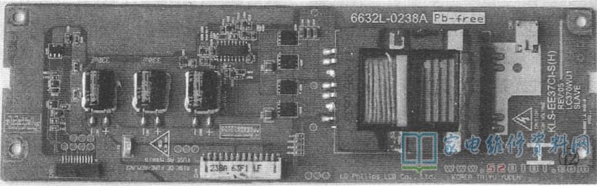

两块板的组合又分两种情况,一种是两块板上电路及元件分布相同,没有主副之分;另一-种有主副之分,主板上安装有振荡、保护、激励、功率放大及开/关、亮度调节电路,常标有“MASTR”字符,如图11所示;副板与主板相比,电路简单,元器件少,一般只有激励及功率放大电路,板上常标有“SLAVE"字符,如图12所示。

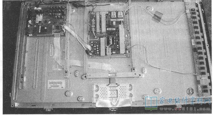

在少数液晶电视中,尤其是一些进口机中,先由一个大功率升压电路产生高压,再由多只电流分配器将高压送给灯管,如图13所示。

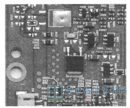

首先进行断电检测,主要检测保险电阻是否烧断,并测量供电端对地电阻及高压变压器各高压绕组的电阻。一般来说,若保险电阻未开路,且测量供电端对地电阻时有充放电现象,这说明板上无直流短路地方,功率管也未损坏。接下来便可进行通电测试,首先测量供电电压及背光灯开/关电压是否正常,然后测量板上的DC/DC变换电路的输人、输出电压是否正常,如图14所示,最后测量各IC的供电电压是否正常。若哪路电压不正常,直接检查该路的输入、输出电路即可。

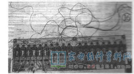

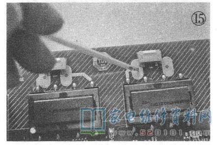

由于在没有接灯管的情况下通电,正常的高压板一般会在通电后较短时间内产生高压,随后进人保护状态(无高压输出)。利用上述特点,可以粗略地判断高压板有无高压输出,具体方法如下:先准备一根19英寸及其以下液晶彩显的灯管,手持灯管让其一端靠近或接 触待测高压变压器的高压输出端,灯管另端悬空,如图15所示。然后给高压板供电,并提供背光灯开/关电压,看手中的灯管是否亮一下,若亮一下说明该变压器产生了高压。按此法依次检测各高压输出,若都亮一下,基本上说明该高压板正常。若某一输出端灯不亮,则表明该高压输出电路可能有问题,可再次通电,仔细对比。
如果要准确直观地判断高压板的好坏,就得带上灯管试验。建议大家在日常维修中多收集一些液晶屏灯管,其主要渠道是从屏坏的机器中拆取。
例如32英寸液晶屏多采用16根灯管,那就可以收集16根长度约为73cm的灯管(长度并不要求严格一样)。由于灯管易断,为保护这些灯管,可找块泡沫,在其表面挖些细槽,将灯管安装在里面,然后再用透明胶带将其固定,如图16所示。
试验表明,在实际维修中也并不需要一定要收集各种大小的屏的般收集16根32英寸屏灯管、24根40英寸屏的灯管和28根46英寸屏的灯管就够了。26英寸、27英寸、32英寸机的高压板均可用32英寸屏的灯管进行检修,同理,37英寸、40英寸、42英寸的高压板均可用40英寸屏的灯管进行检修;46英寸、50英寸、52英寸的高压板均可用46英寸屏的灯管进行检修。

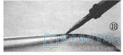

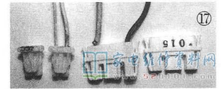

另外,由于高压板上灯管插座的规格与尺寸也有多种,其对应的灯管插头也各不相同,如果有条件的话,也可多收集一些灯管的插头,如图17所示,这样试验高压板时就省时省力一些。如果没有对应的灯管插头,可在各支灯管两端焊线,然后接到高压板对应的点上,如图18所示,但在实际操作时一定要注意引线及线头处的绝缘问题。

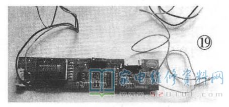

方法一:自测点灯器检验灯管好坏点灯器的说法源于网络上出售的一种检测液晶彩电灯管的检测工具名称,价格不菲,但其实质是一-块价格低廉的单灯高压条,这完全可以自制。
买来一块原用于液晶彩显的单灯高压条,在原接灯管插座的焊点上接上较长引线,引线的另一端焊接上长约1cm~2cm的插针,如图19所示。
实修时,先给该点灯器接上+12V供电,并在ON/OFF端通过-一轻触开关接3V~5V电压,然后将引线的插针插到待测灯管的两端,最后按下轻触开关,观察灯管发光情况。

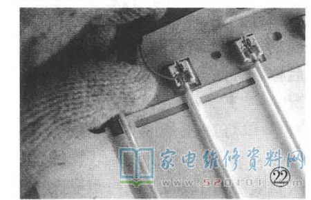

方法二:巧用电子打火机中的放电器检测灯管好坏
一次性电子打火机随处可见,其内部有一个放电器。点火工作原理如下:点火器内部有一块压电陶瓷,一端接上一段细导线,当按动打火机按钮时,压电陶瓷被用力敲击;在其相对的表面上便会产生较高的电压,此电压通过导线对出气口的金属放电,从而产生电火花。
利用上述放电器能产生瞬间高压的特点,可用于检查灯管的好坏,方法如下:将放电器的导线头靠近灯管的引线端,然后按动放电器的按钮,如图22所示,观察灯管的发光情况。正常时,靠近放电器的灯管一端应发光,虽然放光时间短促,但完全能观察到。
此法的优点在于检测工具轻取易得,且操作方便,便于灯管之间的对比,但需注意的是,使用此法检验灯管好坏时,应拆下灯管与高压板,并移走高压板,最好远离信号板、逻辑板等电路进行操作,以防高压放电损坏其他元件。
[提示]上述两种方法均是利用外加高压点亮灯管,正常时灯管会发光或瞬间发光,虽然亮度可能较暗,但色彩应为白色,若在检验中发现某只灯管虽能发光,但发出的是非白色光(常为淡红色或橙色),则表明该灯管巳损坏,无法再使用。

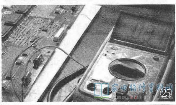

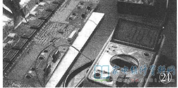

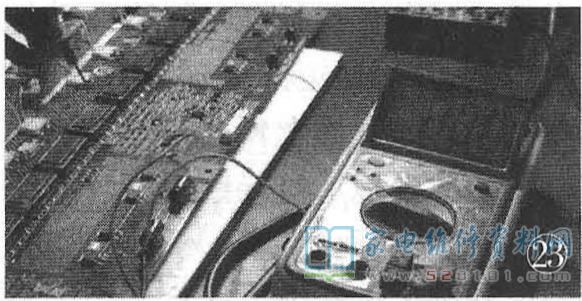

方法三:巧用数字万用表的AC750V挡判断有无高压先将数字万用表置于AC750V挡,再将一只表笔接地,另一只表笔靠近(不是接触)灯管插座(或高压变压器)的高压输出端,如图23所示。接着通电,在通电瞬间注意观察万用表的示数,若示数不断增加,如图24所示,表明此高压端有高压输出。
在实际检修中,因背光亮一下就熄,无论是灯管的问题还是高压板的问题,绝大多数高压板都会在开机几秒后自动进入保护状态,即使高压板正常,其输出高压的时间也很短,因此使用此法时要注意观察万用表示数,尽管其最大示数没有具体意义,但可以作为比较基础。

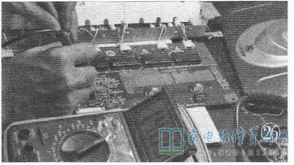

在保证表笔头与高压输出端距离不变的情况下,依然测量各高压输出端的电压值,并记录下来,然后进行比较,读数明显低于其他的,一般表明其高压输出变压器有局部短路现象或灯管异常,如本例中测得高压端的读数为“031”(图25所示),明显低于其他高压端的读数(约“084 "),这时可用测量高压变压器高压绕组的直流电阻的方法加以确认,如图26所示。当然,也可用外加高压检测灯管的方法加以确认。

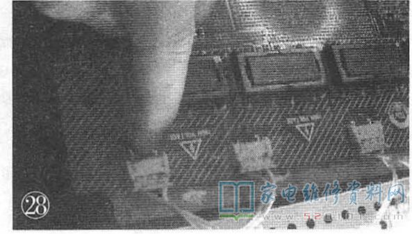

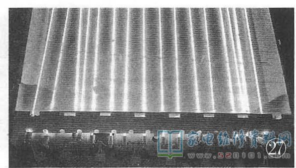

方法四:巧用手指判断有无高看到此方法,肯定很多读者会问:这种方法安全吗?正常工作时,高压板输出的高压的确较高(启动时约1500V,点亮灯管后也有五六百伏),远远超出了人体的安全电压,但该电压功率较小,即属于高压小电流,不会对人体有多大的影响,下面不妨通过实验来说明这一方法的安全性。
这是一块正常工作的高压板,如图27所示,当用手指靠近灯管插座的高压端时,会看到有蓝色电火花,如图28所示,即高压对手指放电,这时人略有麻的感觉,但并不强烈,同时手指放电处略有灼热的感觉。另外,在此期间,该高压端所接灯管的亮度也明显下降。
在实际检修中判断高压输出端有无高压时,可先将手指靠近高压端,距离5mm~10mm,通电后凭手指的感觉即可判断。
