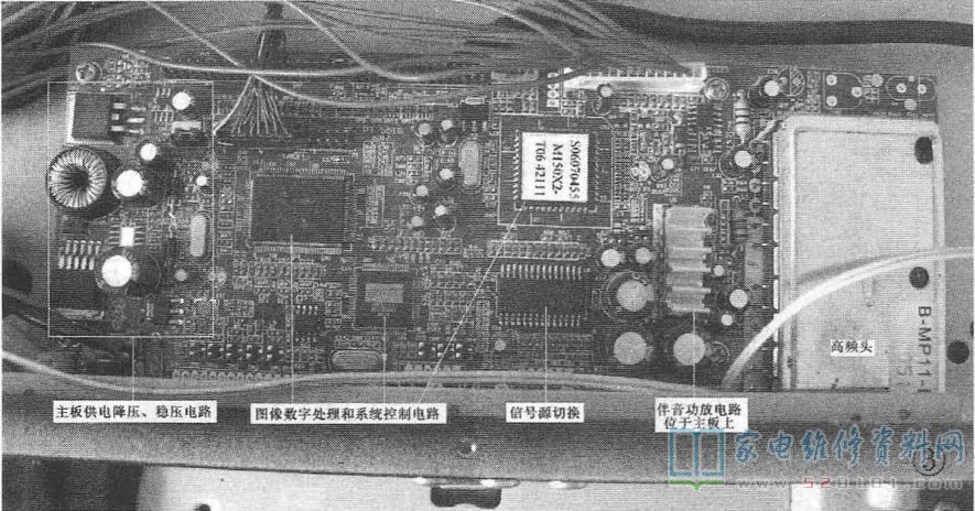

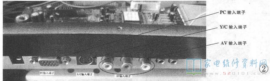

最近接修一台假索尼液晶彩电,无光无声。拆开电视机,内部由三块电路板拼凑而成,如图1所示,上面是两个市售通用的电源盒,左边是台式游戏机上常见的金属外壳的大电源盒,右边是常见显示器的外置12V电源盒,下面一块是信号处理主板,两侧的高压逆变器板比较正规,估计是随液晶屏一起配置的。再看看输人端子,如图2所示,仅有TV天线、一组AV、一组S端子和一组电脑接口,非常简单。机器上没有标注生产厂家和型号等任何信息,由此可见这是一台典型的拼装机。
检修时先检测两个电源盒的输出电压,若大电源盒无24V电压输出,故障在大电源盒;若有24V供电输出,故障在背光灯板;若小电源盒无12V电压输出,故障在小电源盒;若有12V供电输出,故障在主板。该机故障为开机三无,指示灯不亮。接通电源开关,测量两个电源盒的AC220V输入电压正常,大电源盒输出的24V电压正常,但小电源盒无电压输出,断开主板供电连线,测量小电源盒的供电仍然低于正常值,判断小电源盒内部电路发生故障。正好手头有一个12V的显示器用电源盒,将其接入主板后,开机发现主板上右侧散热片下面冒烟,赶紧关机。检查冒烟的电路板,拆掉散热片发现下面的集成电路烧焦。该机的主板如图3所示,根据该电路与扬声器连接器相连接,判断损坏的集成电路是伴音功放电路。将其烧焦的集成电路从主板上拆下来,由于集成电路表面烧焦,无法识别该集成电路的型号。
