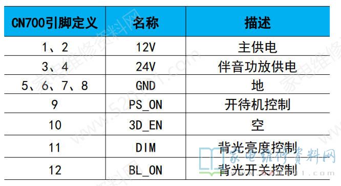

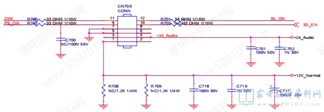

本方法适用于采用适用628平台主板(715C7200-M01-000-004Y),机型是看尚C43。其主板实物图以及CN700接口定义如下图所示。
