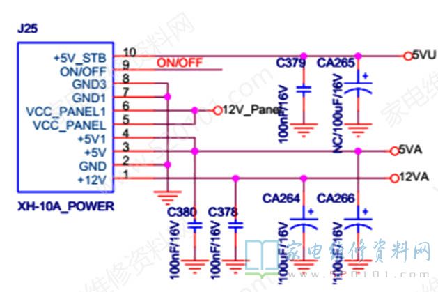

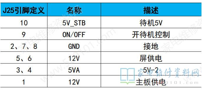

采用638平台主板的看尚液晶电视机型有:C42S、C43S、C49S、C49C、C50S。其主板实物图以及主板接口J25引脚定义如下图所示。
看尚液晶电视638平台三合一主板关键点电压
