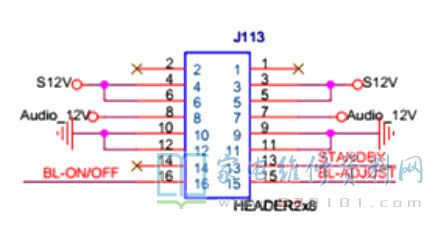

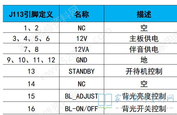

采用MSD6A828平台主板(CV828H-D)的看尚液晶电视机型有:F55、F55S、V43S、V50S供。其供电接口定义及关键点电压如下图所示。
