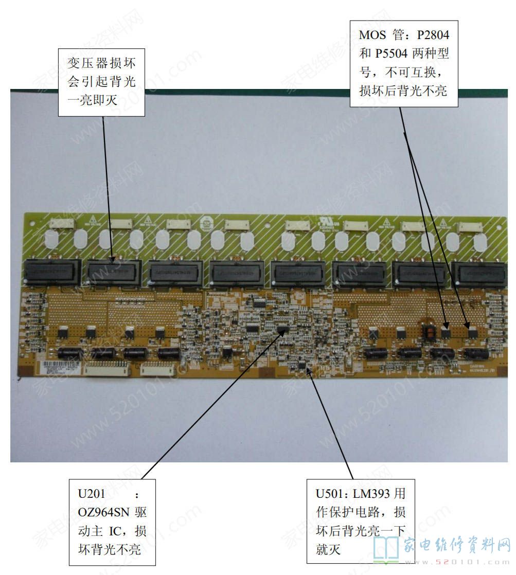

32寸AU屏单背光板故障维修思路如下图所示,变压器、高压反馈电容出现故障都会使背光亮一下即灭;MOS管FDS4559损坏会背光不亮;
OZ964
驱动电路芯片损坏会背光不亮。
