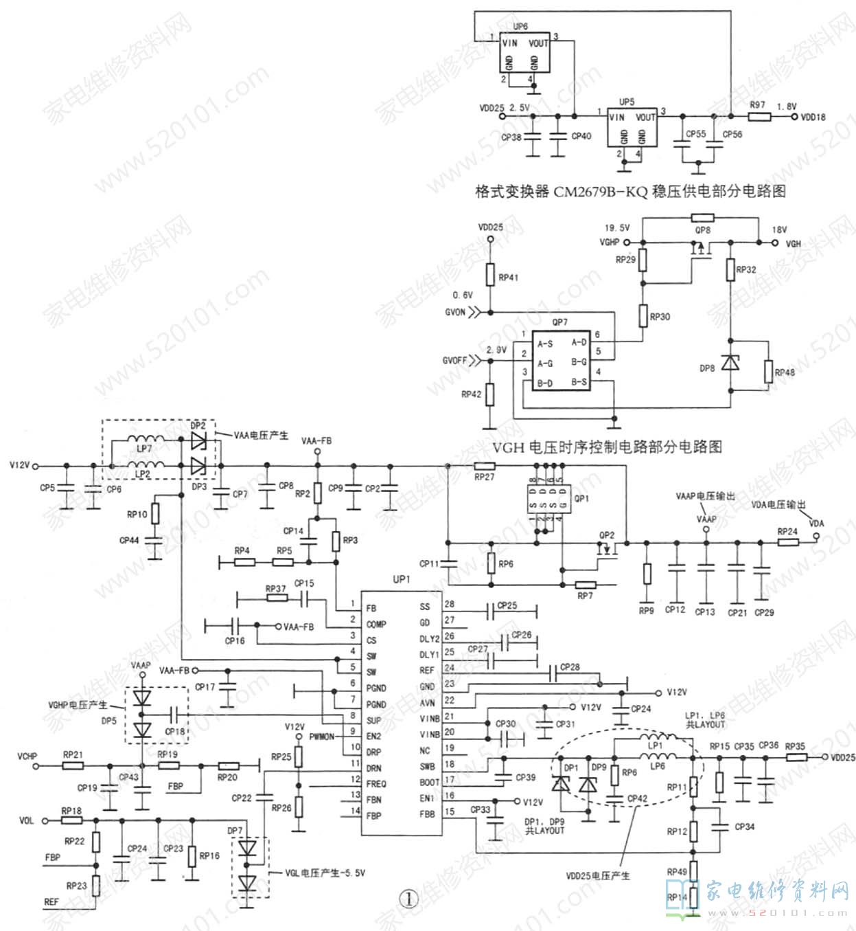

故障现象:一台海信TLM4236P型彩电(MST6机芯),有声无图,黑屏。分析检修:开机检查背光灯亮,检测屏供电12V正常,遥控开关机正常,说明主板控制部分工作正常,把重点放在对逻辑板的检查上。逻辑板主要是由格式变换电路和DC/DC变换电路组成。因为是屏不能点亮,所以把DC/DC变换器电做为重点检查,见图1,为检修方便,先简要分析一下该电路的控制过程。
VCC-PANEL进入UP1 20、21、22脚,经过芯片内部转换从18脚(SWB)输出2.5V电压,通过UP5稳压得到1.8V给格式变换芯片提供供电,UP1 11脚(DRN)通过DP7、CP22、CP23、CP24、UP1 11脚内部组成的升压电路输出约-5.6V左右的VGL电压为行列驱动提供负压供电。UP1芯片内部检测到2.5V正常工作后,由LP7、LP2、DP2、DP3、UP1④脚(SW )、⑤脚(SW )内部电路组成的升压电路开始工作,输出约16V的电压,UP1 27脚(GD)为QP1、QP2提供一个开启信号,16V电压经过QP1、QP2得到VDA电压为行列驱动电路提供供电。当以上电路都正常工作后,VAAP经过由DP5、CP18、UP1 10脚(DRP)内部组成的升压电路开始正常工作,通过RP21限流得到VGHP电压,VGHP通过QP8输出22V左右的VGH电压为行列驱动提供供电。
从以上分析可以看出,该电路正常启动工作时存在严格的时序关系。因此依此时序关系分别检查各路电压,发现VGHP电压仅为10.5V,而正常时为19.5V,VGH电压为0V,正常时应为18V,显然问题是因VGHP电压不能正常升压引起的。
检测UP1 10脚电压为0V,正常时直流电压应为2.25V,交流电压为5V左右,测量该脚对地电阻无异常,怀疑UP1 10脚内部损坏,更换后故障排除,实物见图2。

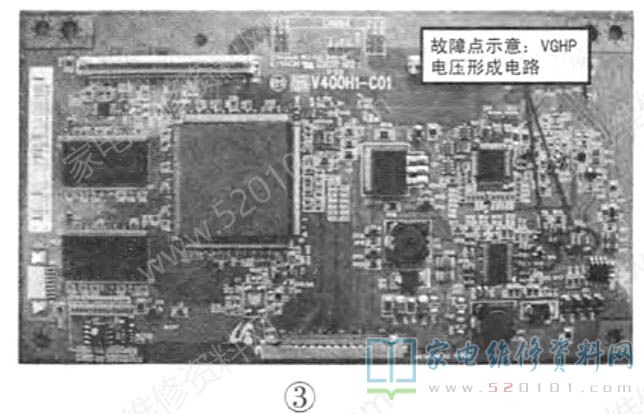

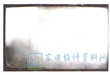

故障现象:一台TLM40V68P型彩电,白屏。分析检修:开机检查发现整机启动正常,但是屏亮起的时间较长,且亮起后呈现白屏,伴音及整机其他功能均正常,怀疑故障在逻辑板上。
首先检测逻辑板各路供电,发现VGHP检测点无电压,正常时应有-19.5V电压,再测其他几个检测点电压正常,取下逻辑板,测VGHP电压输出端对地电阻为0Ω,显然就是因无vGHP电压引起,当取下滤波电容CP19时,复测VGHP输出端对地电阻恢复正常,将逻辑板装回原机,开机故障依旧,再测仍无VGHP电压,往前再测UP1 10脚有正常的直流2.25V和交流5V输出,VAA检测点也有正常的13V电压,由此确定无VGHP电压是因DP5开路所致,更换DP5后开机检测VGHP电压有正常的19.5V输出,整机恢复正常,实物见图3。
