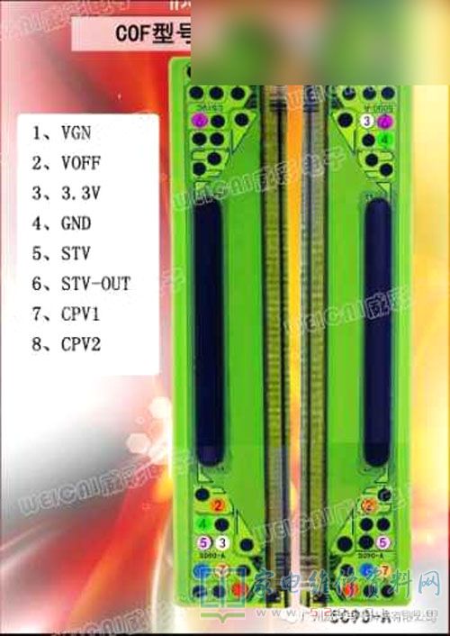

COF模块型号5090-A飞线点位图
2023-08-31作者:威彩电子986评论
